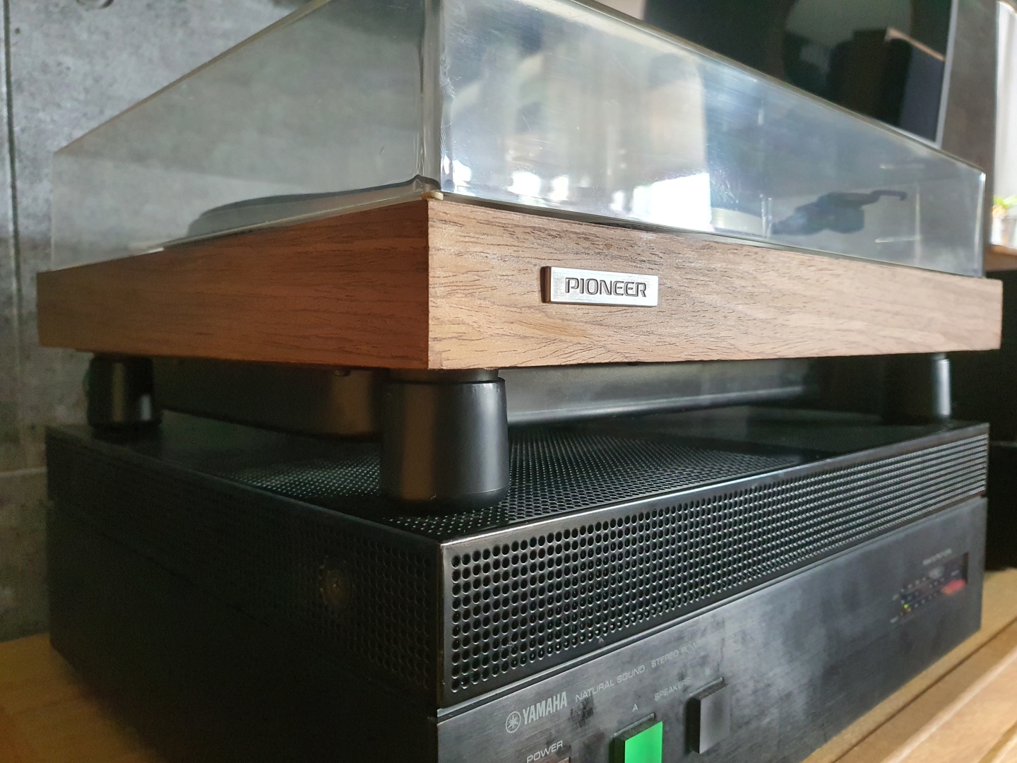

Sprzęt już skończony, dziś tylko kosmetyka.
Po pierwsze nóżki. Oryginalnie była guma jak połówka piłki ale standardowo się rozsypała. Do mnie dotarł z nóżkami z kul ortopedycznych, pomysłowe i skuteczne.
Ja dziś zrobiłem hand made nóżki z regulacją wysokości aby można było go wypoziomować oraz pochłaniające wibracje. Użyłem do tego wibroizolatora, oraz gumowej nóżki, które wchodzą w siebie i wstawiłem w nie śrubę i podkładkę.
Całość tłumi wibracje jak powinna a obrót powoduje zmianę ich wysokości. Wygląd ładnie zgrał się z całością.

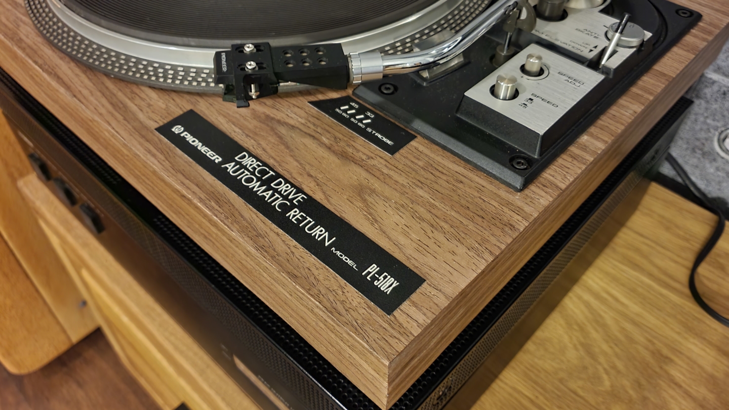

Po drugie pokrywa. Zbyszek chciał ja wyrzucić i znaleźć coś nowego, była pożółkła i porysowana:
Troszkę się namachałem ale wygląda teraz całkiem dobrze, zostało parę rys ale usunięcie ich spowodowało by zebranie dużej ilości materiału i zniekształcenia na powierzchni.
i całość już złożona:
Jak widać napisy też już naniesione ale to już w wieczornej sesji...

Nóżki mnie naszły dziś rano, pojechałem w dwa miejsca z suwmiarką a całość kształtowała się na bieżąco, koszt całkowity 27 zł... za komplet.

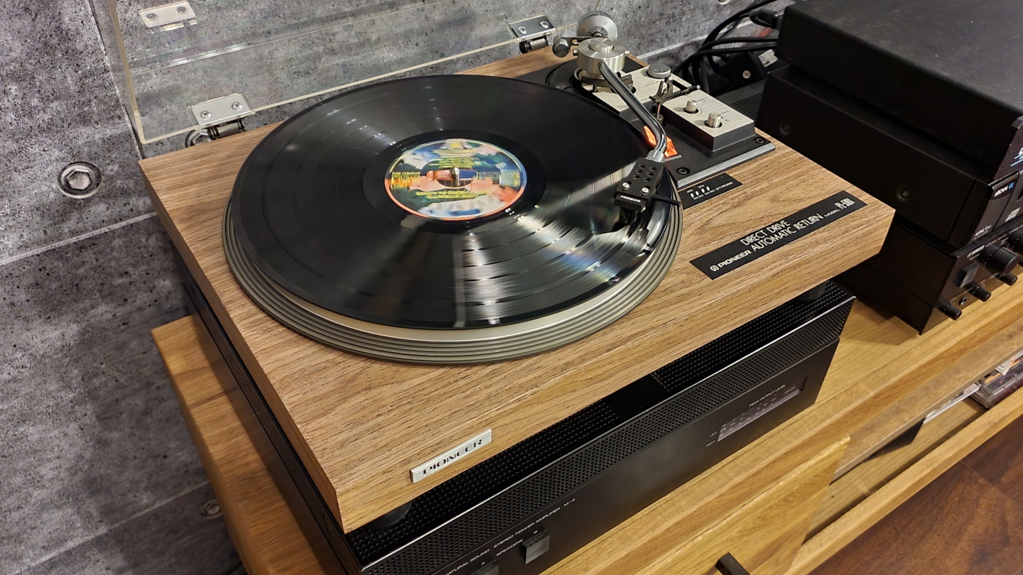

To już ostatnia sesja. Już Was nie będę męczył zdjęciami... tego Pionka bo inne nowe znów będą :lol:
Kolejny zrobię w hebanie. Może tą PL-514X... hmmm

już klaskaliśmy :clap: :clap: :clap: ale:
dawaj link do nóżek
Martynka pisze:
15 lip 2021, 17:36
Użyłem do tego wibroizolatora, oraz gumowej nóżki, które wchodzą w siebie i wstawiłem w nie...
komuś się na pewno przyda patent :text-bravo:

I gramofon już u właściciela...
... zazdroszczę kolekcji choć Ci co znają wiedzą, że to tylko jej ułamek :clap:
