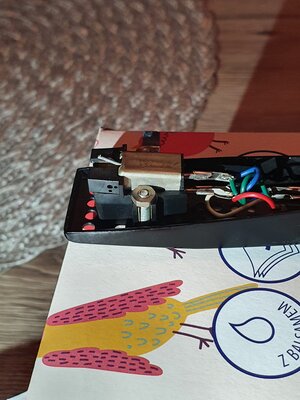

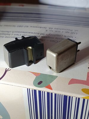

Mnie z grubsza przypomina jakiegoś Pickeringa.

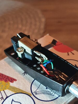

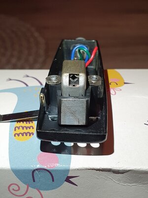

Mieto
Posty: 37
Rejestracja: 28 lut 2021, 10:23
Re: Jaka to wkładka?
#1697
Post autor: Mieto »

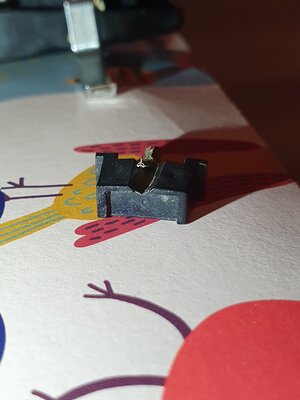

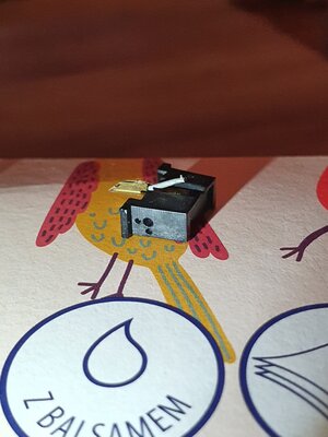

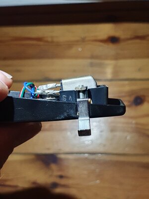

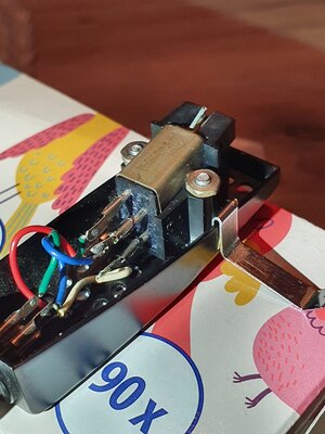

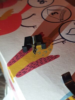

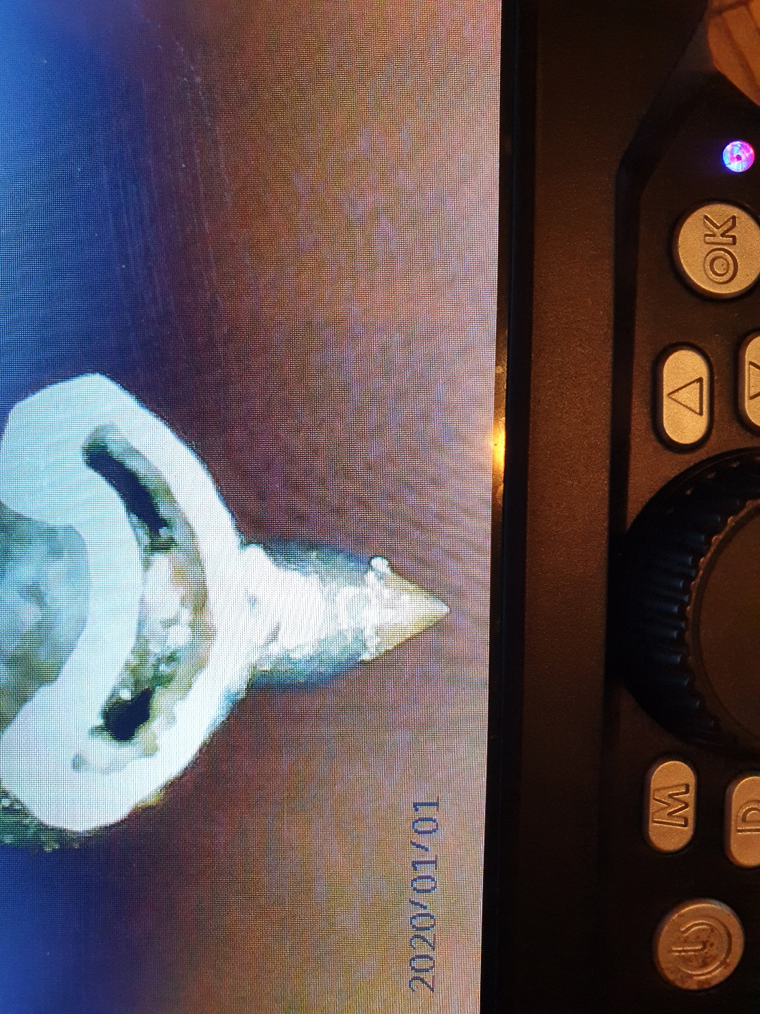

W korpusie igły po bokach są dziurki, możliwe że orginalnie była tam osłona a na froncie prześwituje tak jak by litera v , ciągnąca się od lewego górnego narożnika poprzez prawy dolny do praw. górnego(jest to widoczne na osta.fotce),może to coś naprowadzi.
Posty: 45656
#1698
Żaden Pickering. Te "uszy" po bokach obudowy igły są dość charakterystyczne.
Na pierwszy rzut oka myślałem że jakiś Nagatron, ale chyba nie.
Może Dante odgadnie :)

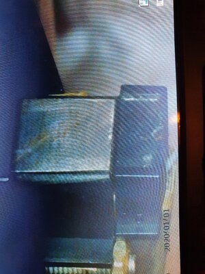

Mieto
Posty: 37
#1699
Post autor: Mieto »

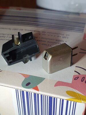

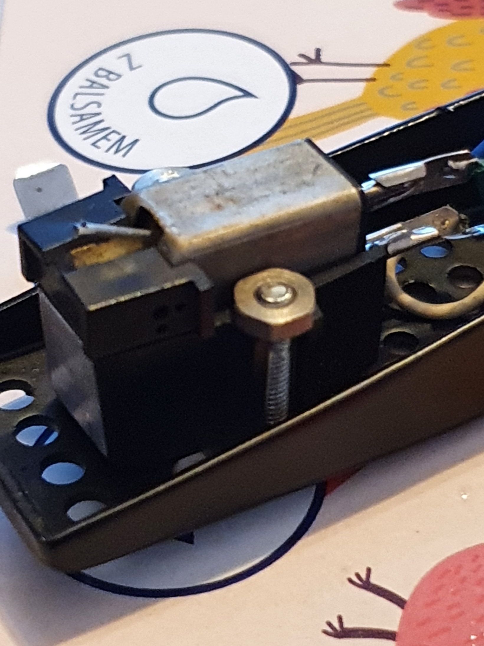

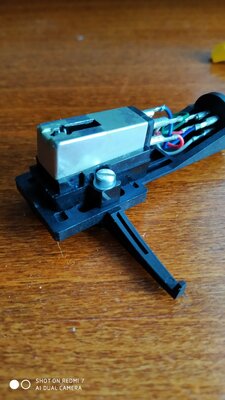

Jak przesadziłem z ilością zdjęć to z góry przepraszam.
Wkładka z igłą waży 5,83g a sama bez igły 5,55g.
Nie będzie to któraś z Exceli QD700?

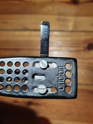

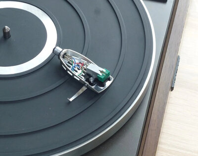

Tomasz Ka
Posty: 13
Rejestracja: 05 gru 2020, 11:25
#1700
Post autor: Tomasz Ka »

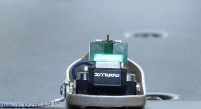

Jaka to wkładka? Z Pioneer PL12D-II ale nie mogę nic o takiej nazwie (poza innym gramofonem) wyszukać.
Posty: 45656
#1701
To będzie Excel ES-70 w wersji dla Marluxa
Tomasz Ka
Posty: 13
#1702
Dzięki Wojtek, czyli jak rozumiem jest to wkładka MM? Jakieś opinie o niej, czy do wymiany na jakiegoś Szura?
Posty: 45656
#1703
Tak, to wkładka MM. Dobra jest, zależy jakiego Shure byś miał na myśli, ale to już raczej musiałoby być powyżej poziomu M75/M91.

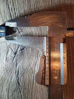

Mieto
Posty: 37
#1704
Post autor: Mieto »

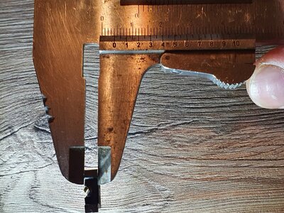

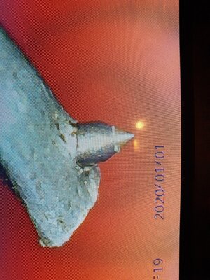

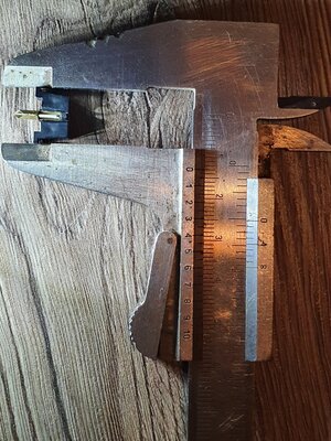

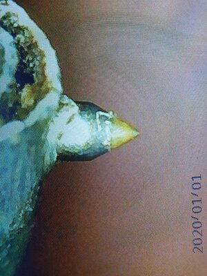

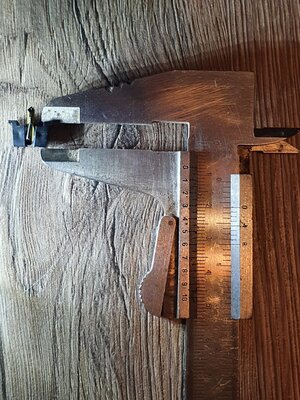

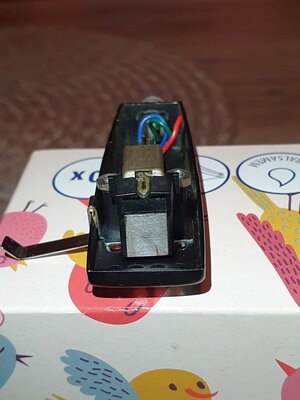

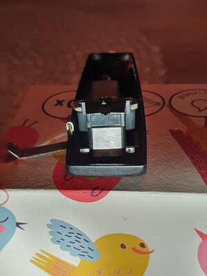

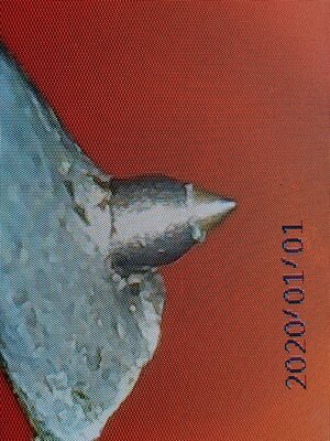

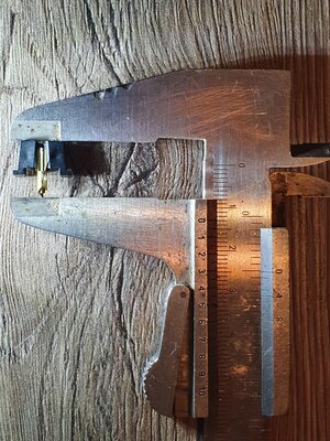

Dodam jeszcze kilka fotek ,może po wymiarach i rodzaju szlifu igły coś ktoś?
Posty: 45656
#1705
Uśmiałem się z tego wymiarowania suwmiarką :)
Ja widziałem tą wkładkę już kiedyś, ale nie powiem Ci co to jest.
Po zdjęciach wspornika czy grota igły nie rozpoznamy nic.
Może Dante będzie wiedział, ale on tu rzadko zagląda ostatnio.
Niemniej - raczej nic wartościowego, skoro no-name.

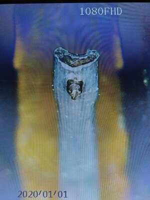

Mieto
Posty: 37
#1706
Post autor: Mieto »
Hehe,no przyszło mi do głowy że może po wymiarach ktoś kto będzie miał coś podobnego to mógł by sprawdzić, niemniej gra ta wkładka bardzo ładnie pomimo tego że no name. Na pierwszym zdjęciu próbowałem uchwycić przebijającą się literę N lub AV na froncie wkładki,może to jakieś logo?🤔

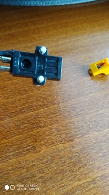

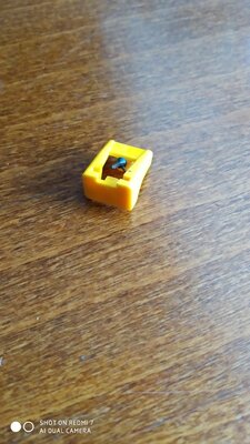

Arkadyo
Posty: 946
#1707
Post autor: Arkadyo »

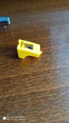

Panowie co to za wkładka i igła? Ściągnięte z mitsubishi dp 630. Od góry tylko made in japan i chyba 023.
Ja błądzę gdzieś po środku...
Arkadyo
Posty: 946
#1708
Dobra sam znalazłem - at 3711
