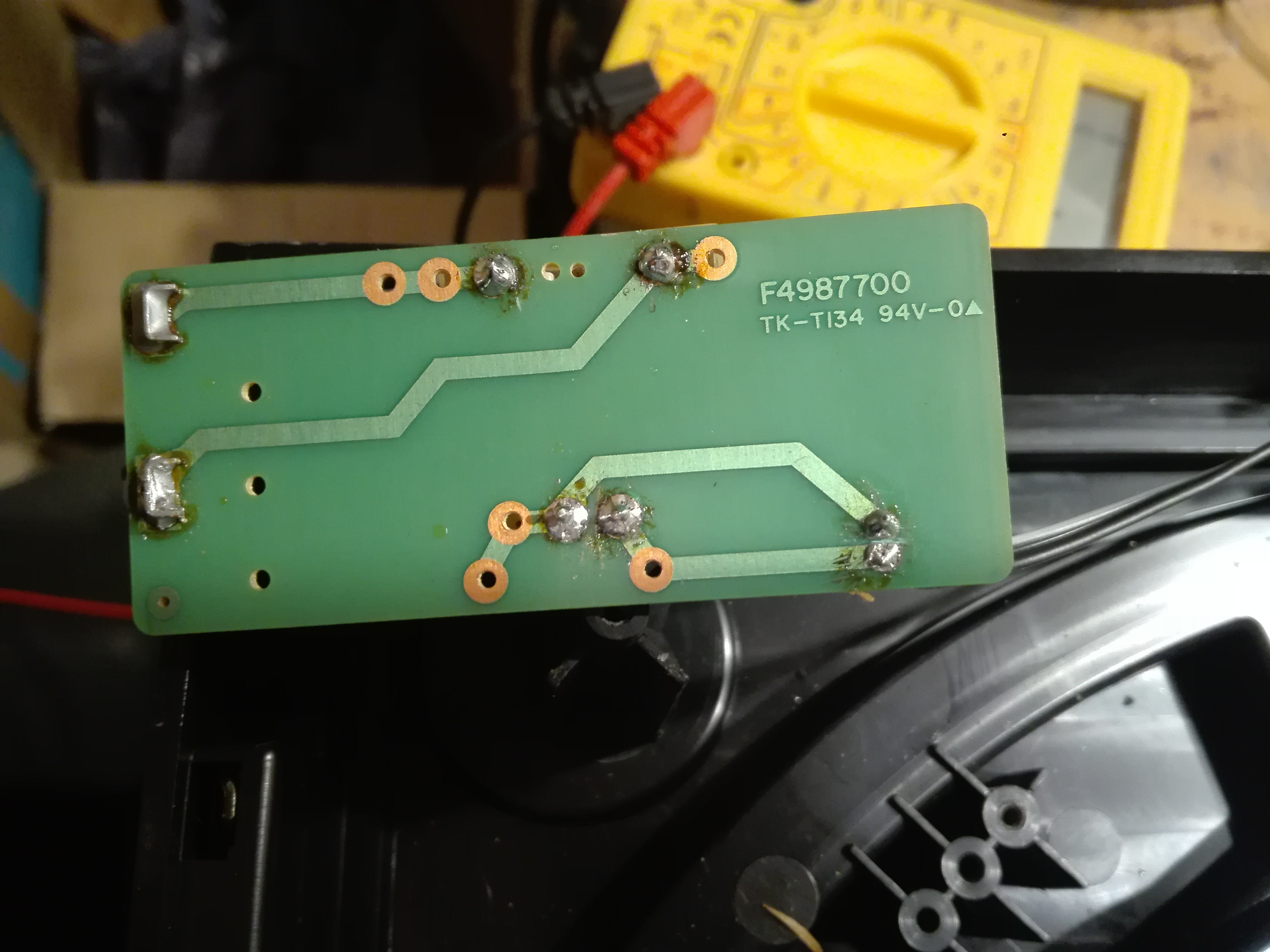

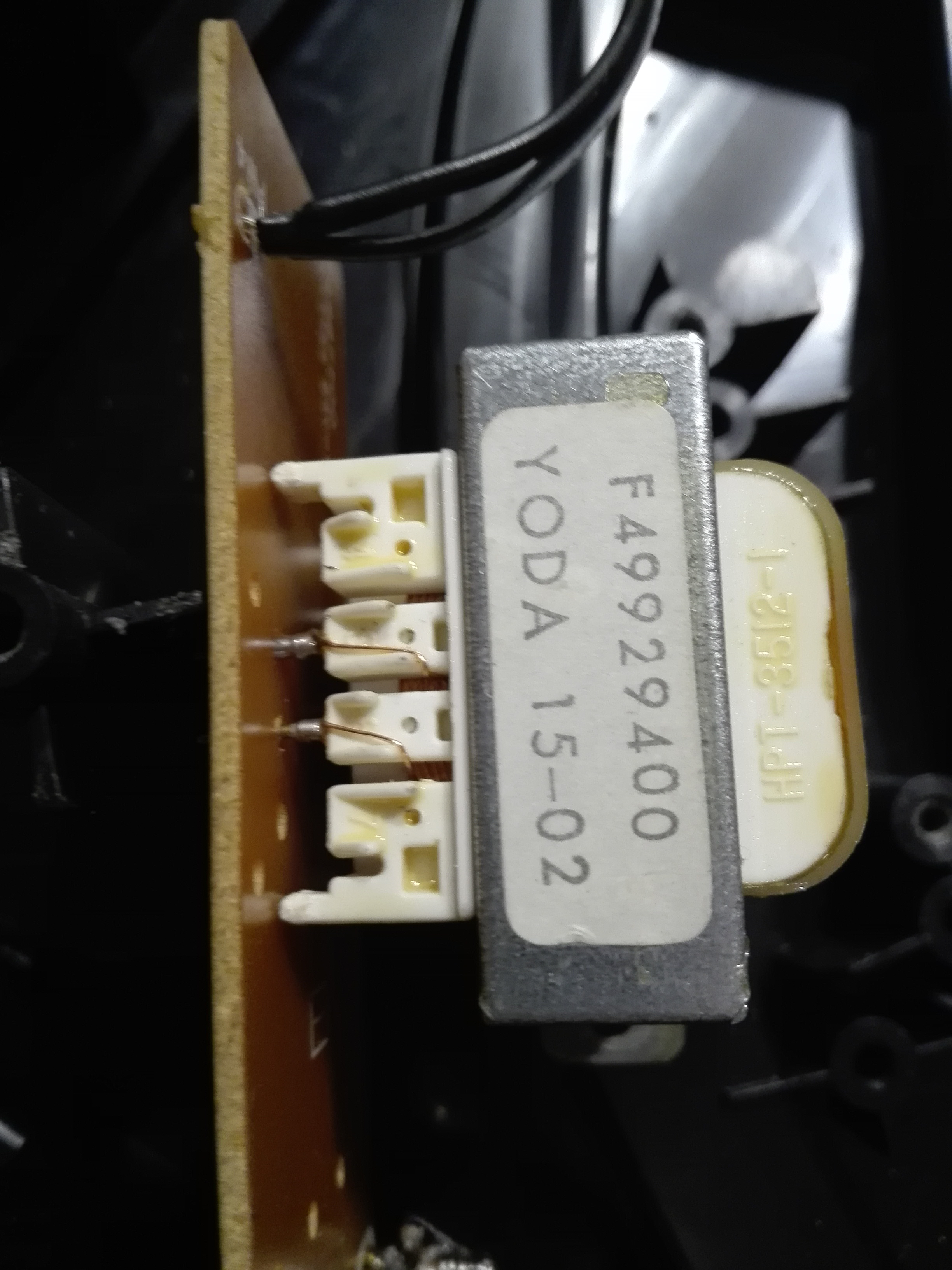

No i stało się ...... gramofon cec st730 gral, pieknie gral i bez ostrzeżenia przestal. W ogole nie reaguje na napiecie sieci. Totalnie martwy. Transformator jest zwykly. Na uzwojeniu wtornym ma pare ohmów, natomiast na pierwotnym ma przerwe.....znaczy nieskonczonosc. Znaczy raczej na chlopski rozum padl transformator. Moze to moja pierwsza ofiara fotowoltaiki i podwyższonego napiecia w sieci, wszak on byl na 220v a teraz mam od 240v w górę?
Elektronikiem nie jestem ale lutownicy sie nie boje i podjął bym sie jego podmiany ale na jaki? Czy ktos orientuje sie jakie on mial napiecie na wtornym? Czego szukac?
Moze pomocne beda fotki.
Proszę o pmoc.....

Falownik w zależności od fazy pokazuje różnie, najmniej to trudno powiedzieć bo tę wartość mam na wykresach raportów, ale z tego co pamietam to bliżej 240, natomiast max, do którego często się zbliżam to 254. Stalo się, i wiadomo że transformatora nienaprawię, tylko zasadnicza kwestia jaki dobrac? Na silniku jest naklejka 12v a przed nim plytka ze stabilizatorem - tak mi sie wydaje, bo sa 4 diody, kondensatory i tranzystor z radiatorem. Wiec transformator nie daje mniej niz 12v przemiennego - dobrze rozumuje?

Urządzenia projektuje się na +5% oraz -10% napięcia znamionowego sieci. Na sprzęcie powinna być naklejka informująca m.in. o takim napięciu.
Odszukaj schemat. Będziesz tam miał dane napięć trafa. Z pewnością da się coś dobrać.

Przyjrzyj się dokładnie układowi, bo to co nazwałeś tranzystorem jest raczej regulatorem napięcia (sam tranzystor nie ustabilizuje napięcia wyjściowego). Trafo należy dobrać tak, by nominalne napięcie wyjściowe pomnożone przez pierwiastek z 2 było, co najmniej 2,5V wyższe od napięcia wyjściowego regulatora. Dobrać należy też moc transformatora do mocy pobieranej przez urządzenie.

O! I to jest mysl. Tez tak teraz skumalem, ze to moze byc uklad stabilizatora i jak odnajde rekomendowane dla niego napiecie to bede blizej ustalenia napiecia wtornego transformatora. Tak wlasnie wyglada.
Moze szukac nie umiem ale nigdzie nie znalazlem schematu serwisowego- rozwial by wszystkie wątpliwości.

Niestety to na zdjęciu to jednak tranzystor. Czyli będzie tam jednak trochę więcej elementów. Prawdopodobnie jakaś zenerka i oporniki.

Ze schematu łatwiej byłoby określić napięcie po stronie wtórnej. Skoro elektrolity są na 25V, to napięcie po wyprostowaniu może się wahać w okolicach 13-15V. Może wiecej. Jeśli silnik jest na 12V to albo on ma oddzielny układ stabilizujący, albo całość pracuje na 12V.

Jeżeli uznać, że elektrolity wybrano z powodu rzeczywiście panującego napięcia, to trafo ma na wyjściu 12V. Takie napięcie RMS odpowiada ok. 17Vpp, czyli trochę za dużo na 16V elektrolity.
