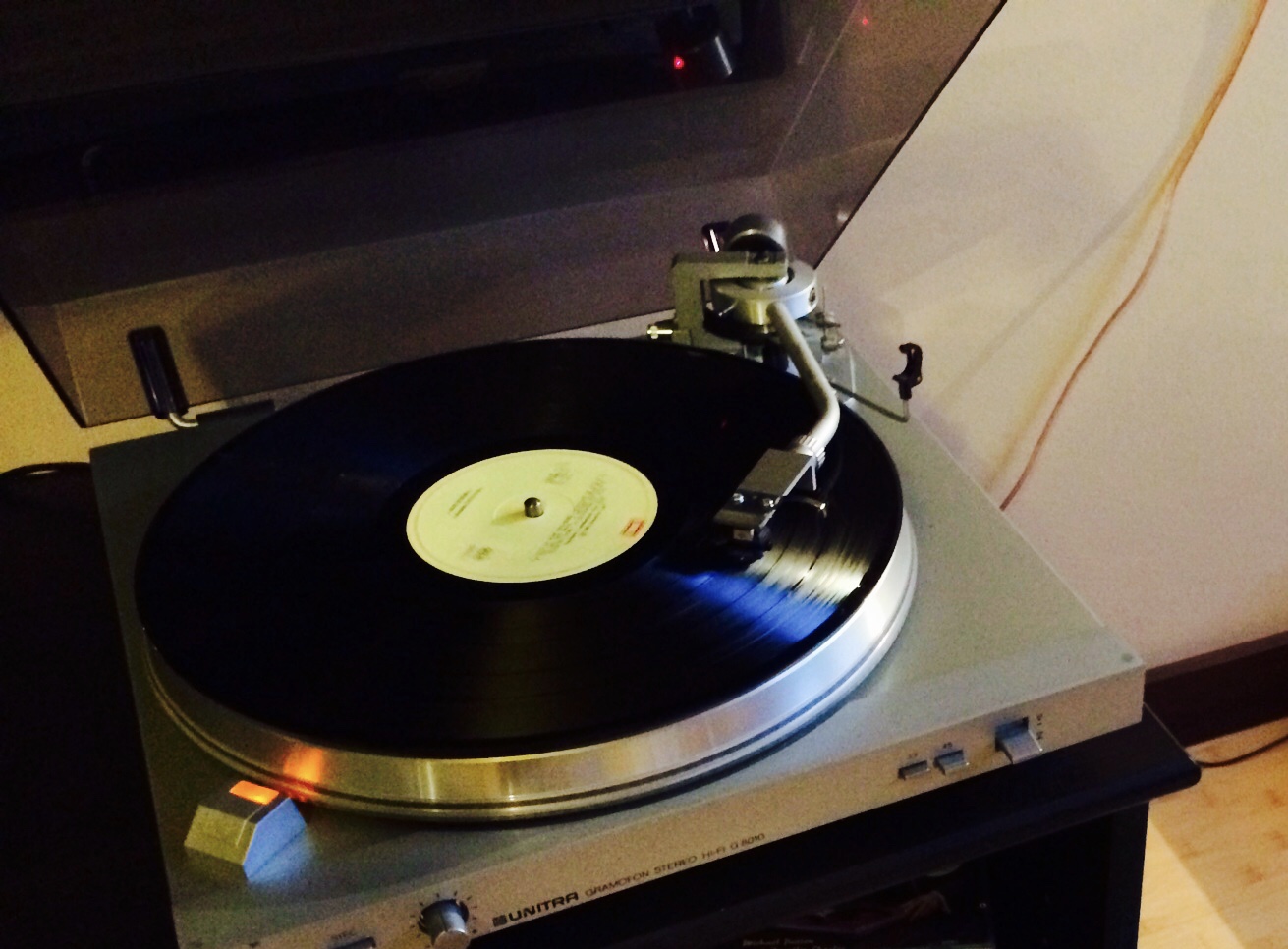

Przesyłam zdjęcie mojego ramienia z G8010, wydaje mi się, że mam możliwość podłączenia headshell'a z dynksem (bolcem) na górze lub na dole.
Mając takie możliwości, którego headshell'a proponujecie?
Posty: 5029
Re: Wkładka do Unitra G8010 - AT20Sla czy AT-12Sa + Shibata
Post autor: zbyszek1982 »
Jak miałem taki gramofon to żaden headshell się prosto nie trzymał w tym uchwycie poza tym oryginalnym z unitry.
