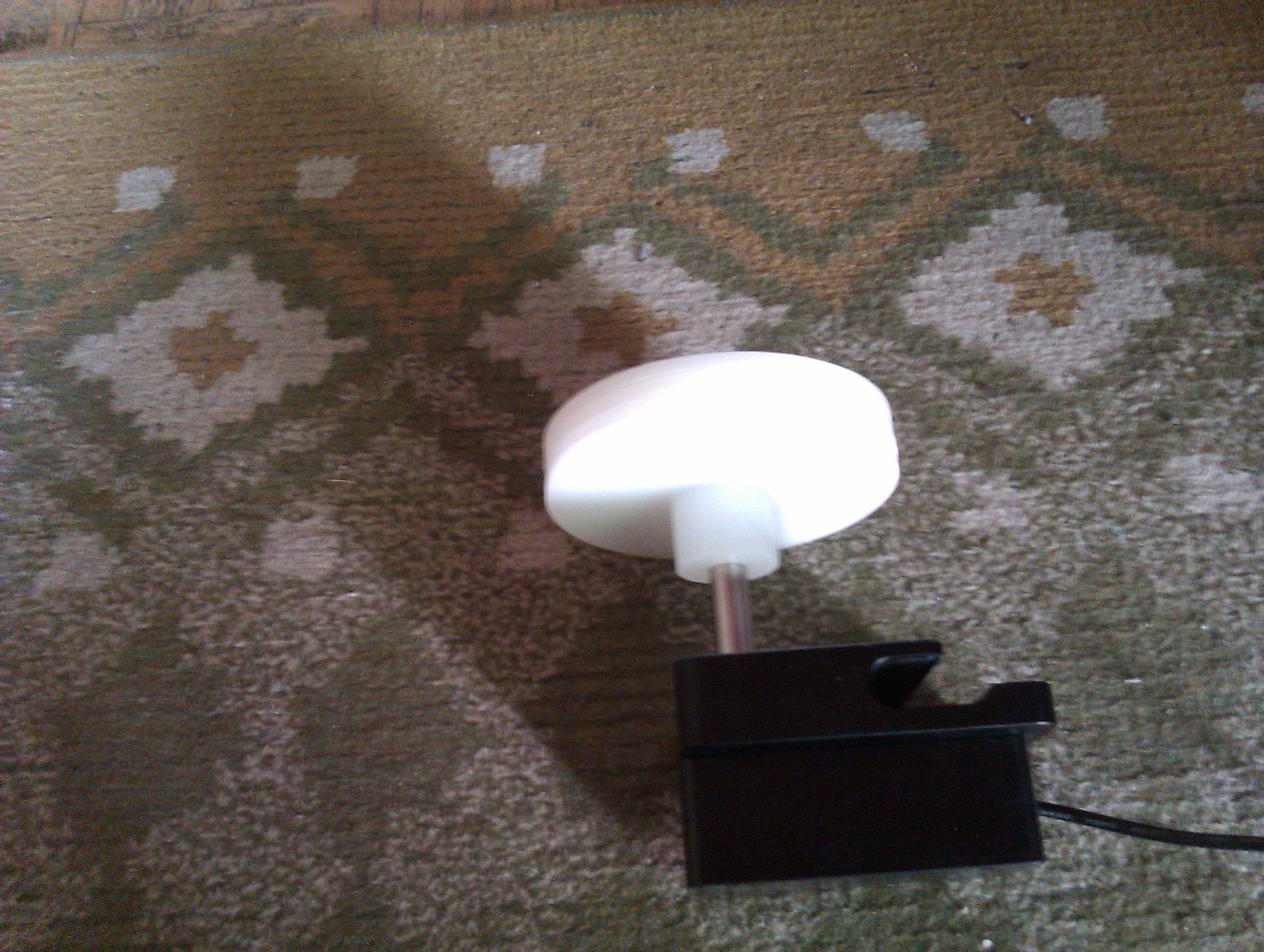

gumę można wytrzeć do sucha przed zmianą strony nie jest to nic bardzo upierdliwego na tyle aby myjkę wymieniać ew talerzyk ala PJ wykonać samodzielnie z PCV jakiegoś- robiłem taką prowizorkę z wieczek po jakiś serkach i dawało radę  ;) a jak chcesz bardziej pro to zlecić komuś z drukarka 3D też można- kółeczko z dziurą to nie jest problem wymagający projektu z NASA
aha daje zdjęcie tego chińczyko-silniczka, bardzo tolerancyjny jeżeli chodzi o obroty- można dać zasilacz 7W aby zejść do 2-3obr/min, btw. 2x takie kółeczka i mam to samo co w PJ- wystarczy na docisk od środka

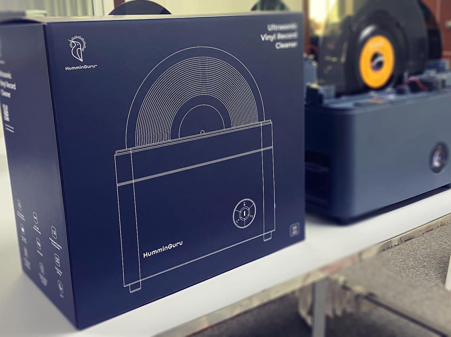

Wygląda na to że zaczęli drukować opakowania :)

To dobre wieści :)
