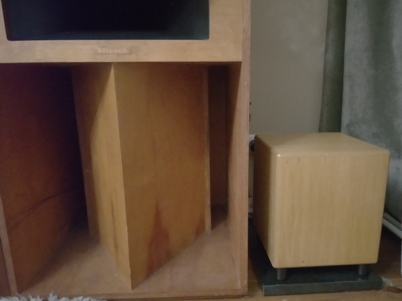

Musiał bym Sprawdzić ale ze 4 lata już będą. Dopóki mi się metraż nie zmieni na taki żeby zmieściły się Jubiler to pewnie b da grac. Ale od czystej konstrukcji już odszedłem. Moje mają bardziej zmęczona stolarkę z zewnątrz. Na ten rok mam przewidziana operacje odświeżenia. Półka to taki poligon tego co, jak i z jakim efektem mogę osiągnąć. Wstępnie pułka bedzie jak twoje La Scale czyli sklejka na bejcy, choć trochę jaśniejszej a na to ew Danish oil. Jak to nie podejdzie to obkleję orzechem amerykańskim.

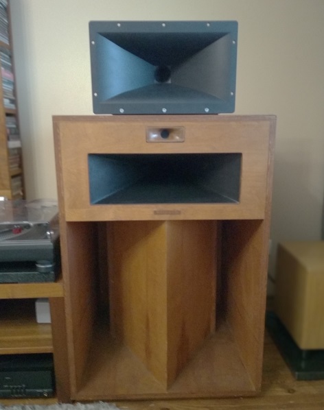

Ostatnio trochę bawię się z Klipschowaą tubą K-510 i subem.

Jak pisałem K-510, to mniejsza wersja Jubillowego K-402. Na razie jest tam podpięty Faithal HF200, w pudełku jeszcze dwa driveryam do testów. U mnie jest system aktywny. Z pilota mogę to przełączyć aktualnie na 3 warianty.
1. LS scala , czyli trzy od dołu.
2. Bassbin + k510 (2way)
3. Bassbin + tweeter + k510 (3way)
Tweeter mam taki jak Twój B&C120, tylko sam sobie wystrugałem do niego tubkę tractrixową.

To akurat chyba wielkiego sensu nie ma. Chyba że robił byś bass reflex mod który z kolei tez jest kontrowersyjny, a i tak sub da więcej. Ja zamiast K33 mam Eminence Kappa 15C, ale to raczej z konieczności niż chęci moda. To też mod w zależności od tego kto mierzy. Jedni mają niby mały spardek po 250HZ który Eminence wyrównuje inni mówią że nic tam nie potrzeba.
