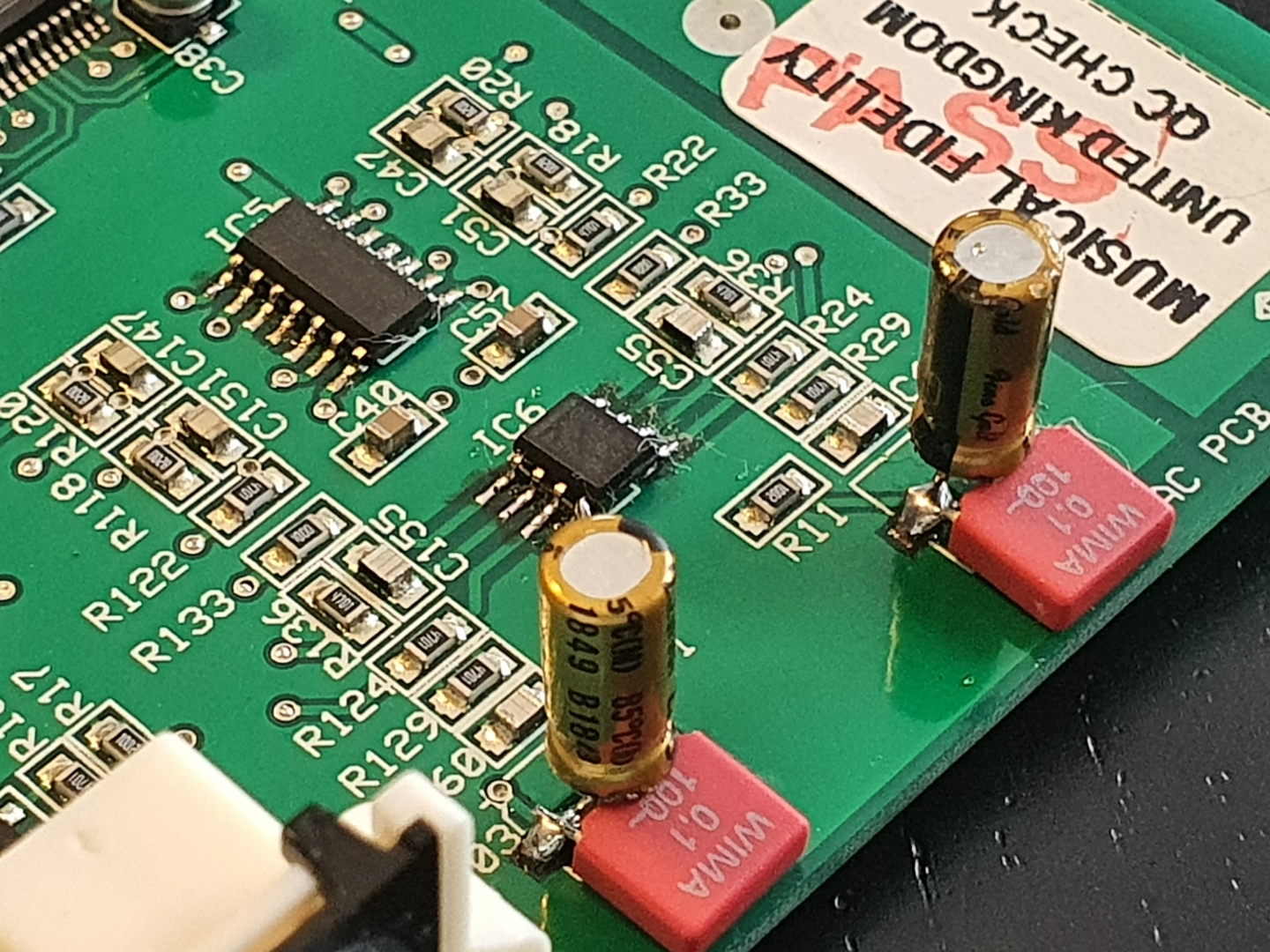

A ja zachęcony tak wielką zmianą w brzmieniu mojego CD po modach. Zabrałem się dziś rano za Musical Fidelity DAC. V-DACII to małe pudełko ale słusznie chwalone za swoje brzmienie i stawiane na równi z pełnowymiarowymi skrzynkami. Z dobrym zasilaniem potrafi na prawdę wiele... ale zawsze można dać z niego więcej
Na wyjściu w oryginale:
i po modach:
Zmieniłem op-ampy ( jak ja nienawidzę SMD w sprzęcie audio ) na OPA1654 i OP1662, wywaliłem też kondensatory SMD, strasznie przewartościowane z 47uF na 2,2uF Nichicon Fine Gold z bocznikiem WIMA MKS 0,1uF.
Od tyłu też mała zmiana, na zasilanie opów zostały dodane odsprzęgające 0,2uF.
Koszt zmian: jakieś 50 zł i godzinka z lutownicą. Poprawa dźwięku: ZNACZĄCA od pierwszej nutki.

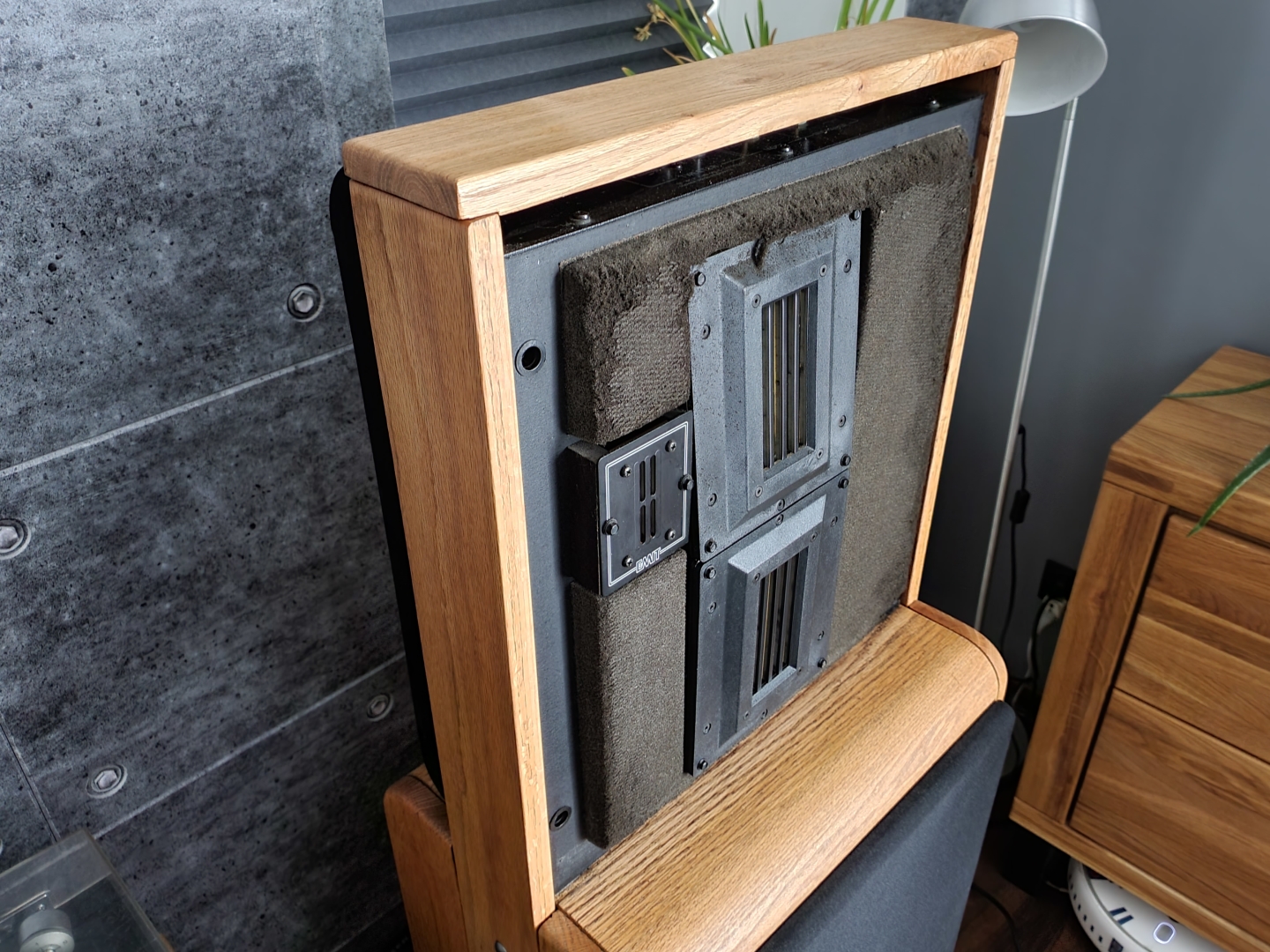

Ponieważ czekam na fornir i inne części do Sansui, czekam również wciąż na kondensatory do RS ( już ponad miesiąc ) postanowiłem powalczyć do końca z estetyką moich 2.5.
Pod maskownicami wokół EMIM'ów i EMIT'ów oryginalnie umieszczona była gąbka, całość miała mniej estetyczne a bardziej użytkowe znaczenie aby wstęgi grały lepiej i nie interferowały między sobą. Całość po 40 latach niestety rozpadała się nie tylko w rękach ale i w oczach sypiąc się podczas grania na głośniki.
usunąłem więc gąbkę w postaci proszku i ze względu na brak części dedykowanych do tych modeli użyłem gąbki akustycznej o strukturze otwartej 30ppi jak w oryginale.
Z założonymi maskownicami nie widać zmiany a ja mam spokojną głowę o to że głośnik mi się rozpada

Tak z ciekawości - jak wyczaiłeś, że oryginał miał 30ppi?
No i ciekawostka, to co założyłeś, to jest pianka poliuretanowa: ani akustyczna, ani filtracyjna, ani tapicerska
- ja np. używałem takiej zarówno w kolumnach, na ścianie jak i w... akwarium
https://e-krewetki.pl/wklady-filtracyjn ... zarna.html
Świetny produkt uniwersalny.

Słuszne pytania. Co do rodzaju pianki oparłem się na specyfikacji podanej w dziale Infinity speakers technician and owners na audiokarma.org. Lubię ich bo wciąż dalecy są od wzajemnej adoracji jak na audiostereo.pl a pełni merytoryki. Co ciekawe możesz tam pogadać zarówno z użytkownikiem jak i często projektantem Twojego sprzętu lub człowiekiem który go składał. Fajnie się czyta wątek dotyczący głośników Watkinsa gdzie do rozmowy włącza się Pan Watkins dokładnie tłumacząc zastosowanie swojej konstrukcji albo gdy zadajesz pytanie o regulacje biasu w końcówce Parasound a odpisuje Ci konstruktor i założyciel firmy.
Co do samej pianki masz całkowitą rację. Ta sama pianka służy do izolacji akustycznej kompresora czy pompy jak i do wkładu filtrujacego. Co więcej nawet na stronie producenta nie jest opisywana jako super duper audio tylko jako speaker/filter foam.
