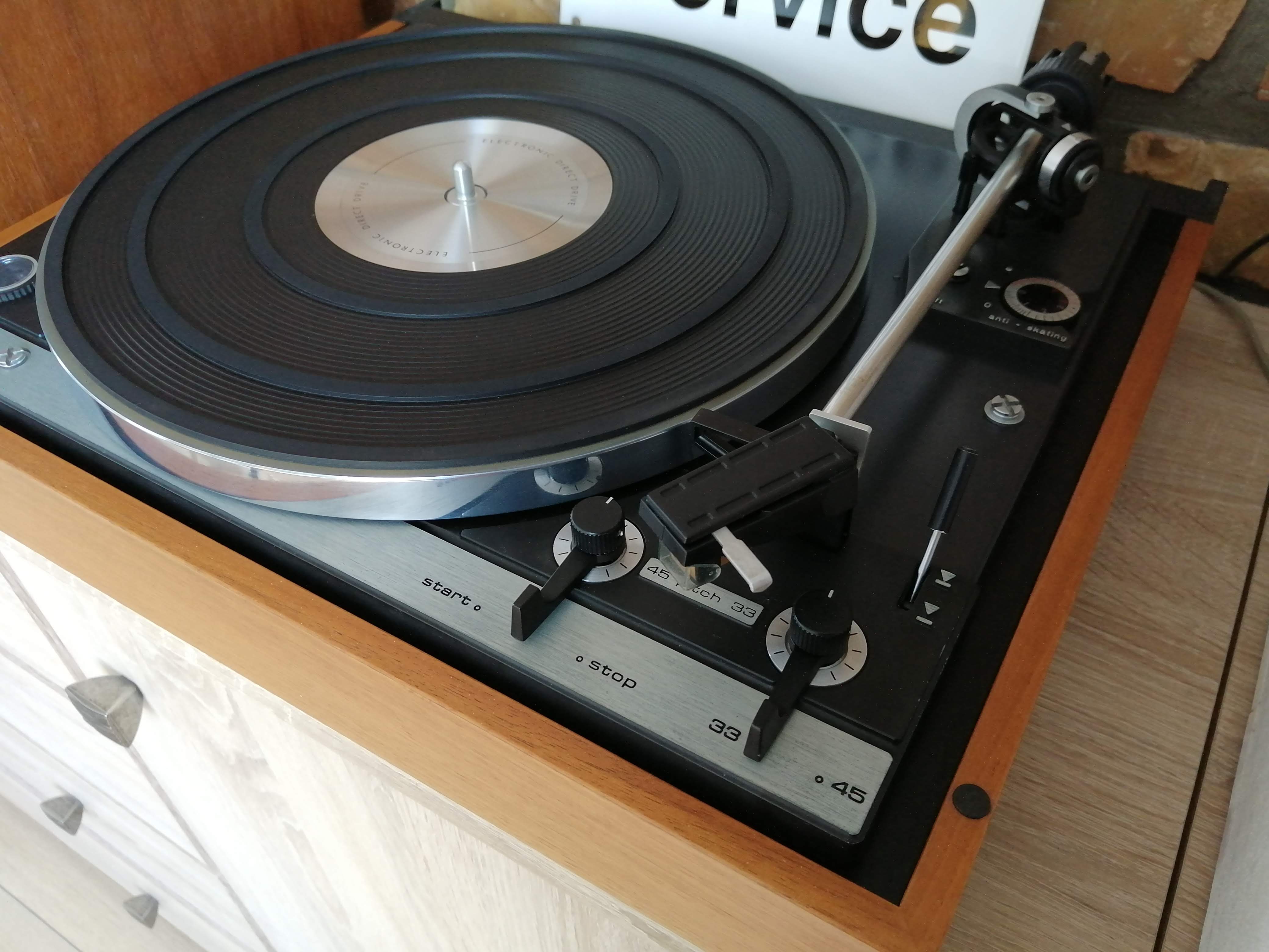

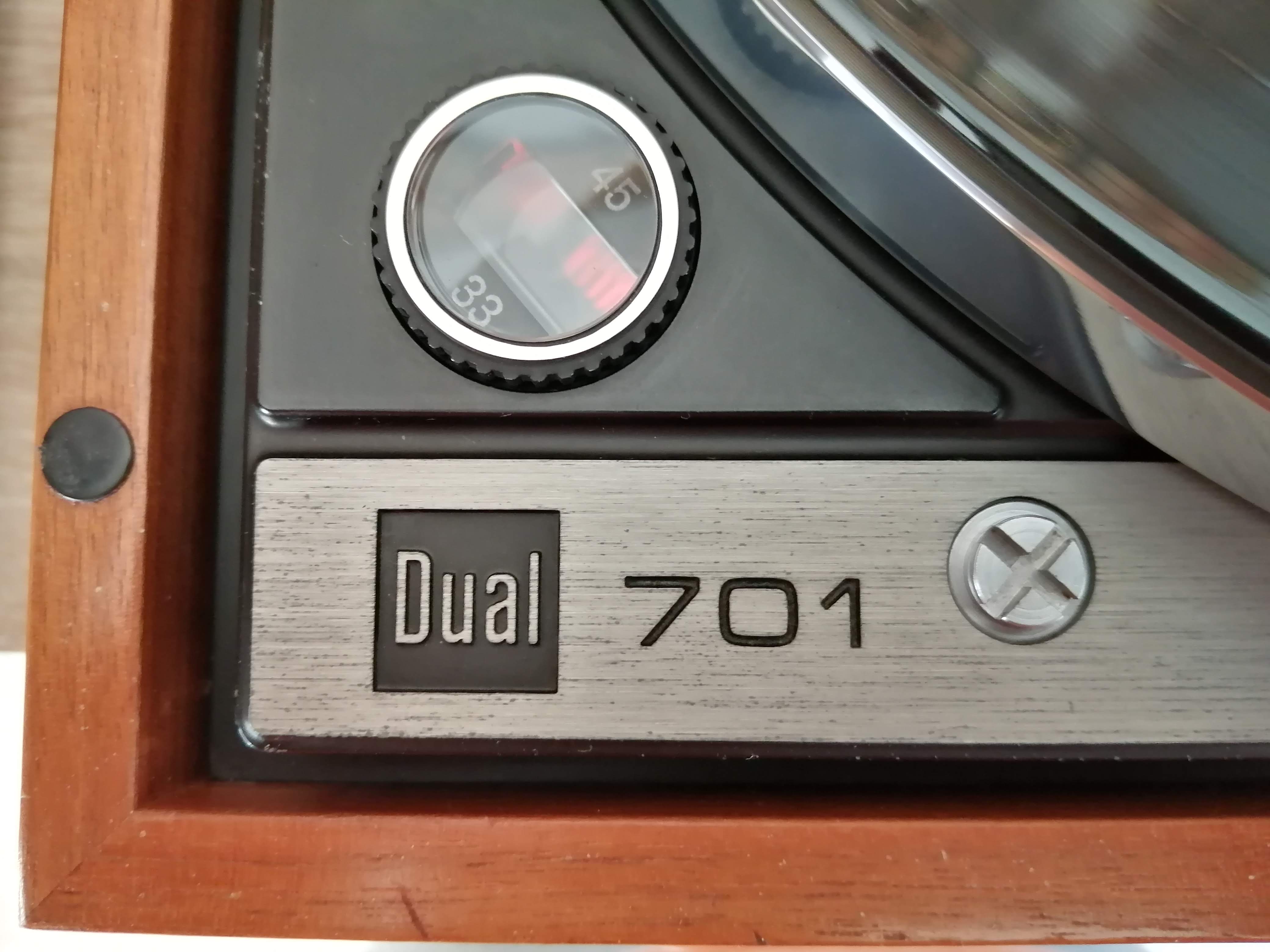

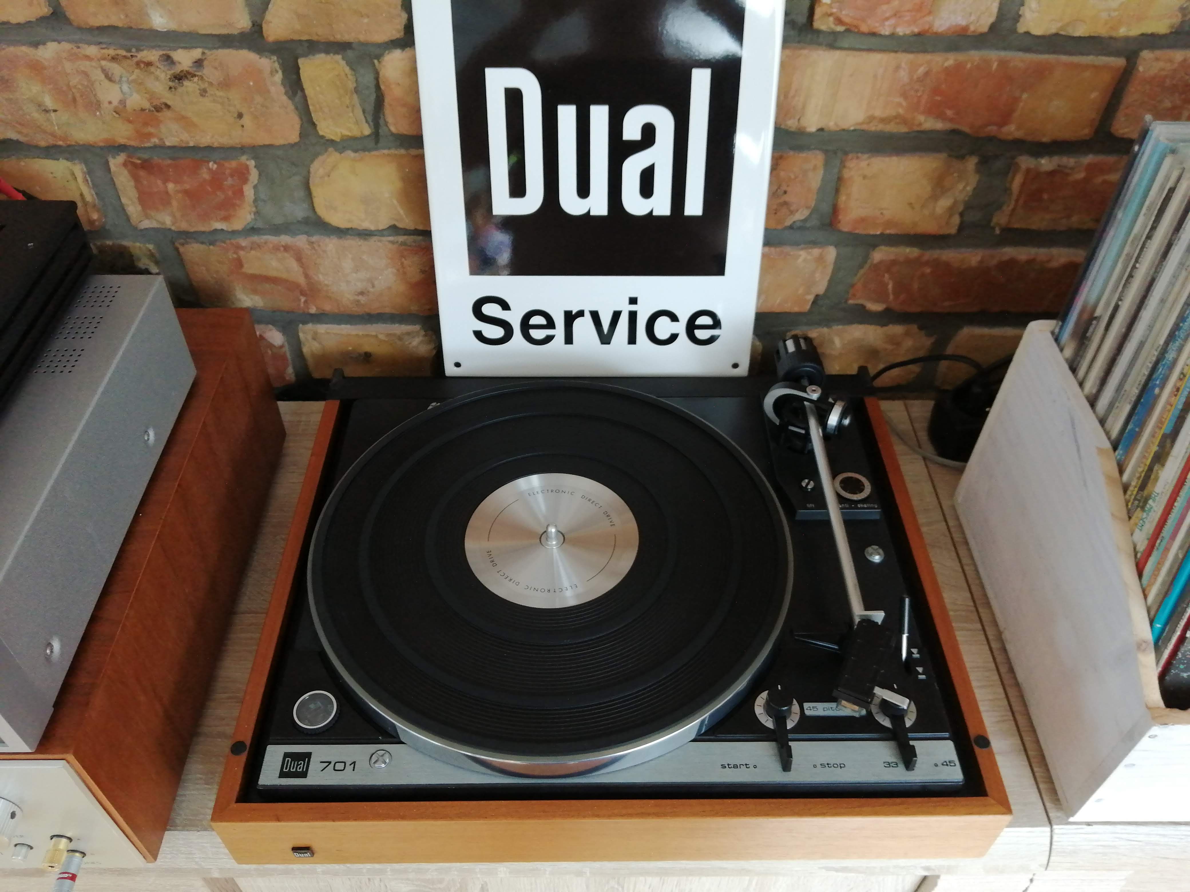

Pierwsza wersja Duala 701 zawsze wywołuje u fana marki większe bicie serca
Frezowany w metalu panel czołowy robi robotę. Próbowałem nawet odkupić
Dual 701 przeszedł kompleksowy serwis oraz czyszczenie.

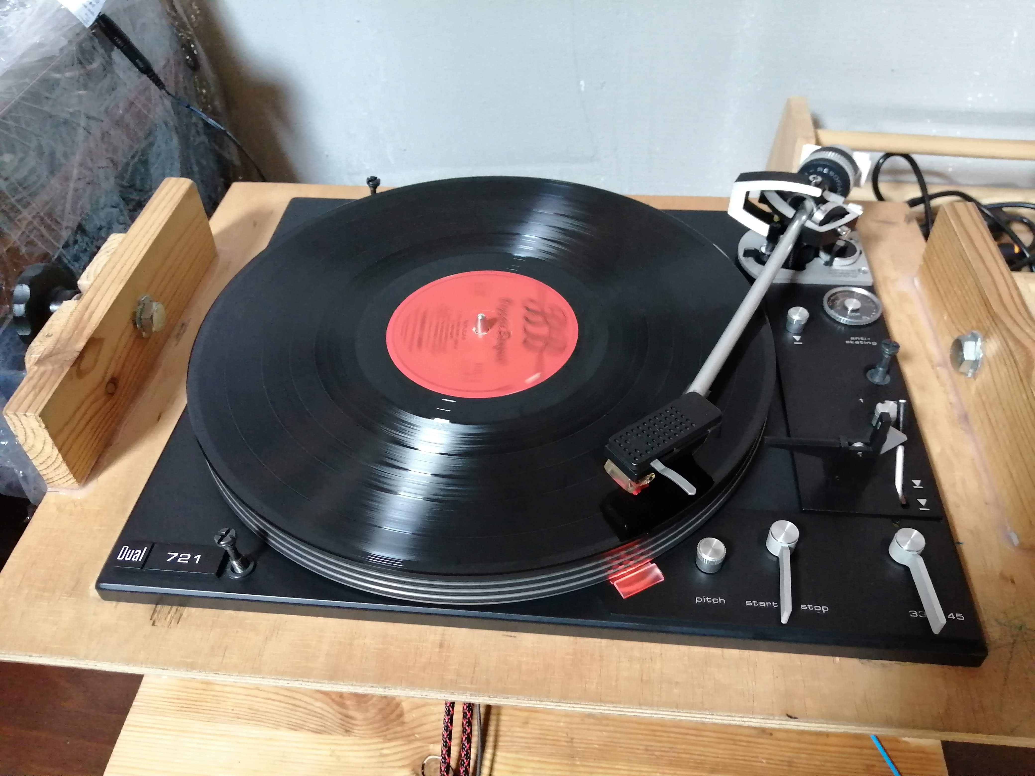

Miejsca na podium zajmują Duale: 721...721 i 721
Środkowy Dual 721 zrobiony i kręci testowo i z marszu zabieram się za kolejnego.
