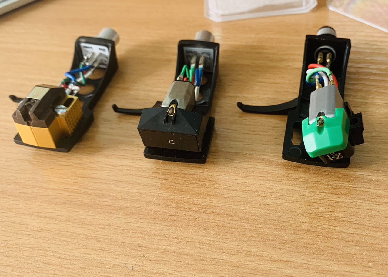

Post autor: restimek »
Zaopatrzony w dłuższe śrubki przetestowałem JVC. Byłem zdziwiony bo - charczy gdy gra muzyka... na obu kanałach. I teraz zastanawiam się czy kupiłem uszkodzoną wkładkę czy igła z wamatu jest sprawna inaczej. Zreszta zobaczcie sami na wspornik - jest dziwny...
Gdyby nie to charczenie to stwierdziłbym ze JVC gra według mnie lepiej od technicsa (na tyle na ile moglem to zweryfikowac wamatowskimi igłami). JVC miała lepiej wyważony bas (w technicsie ciut za dużo go trochę) i szerszą scene.
Hmm jeśli jest ktoś chętny kto ma tę wkładkę i komu mógłbym wysłać swój egzemplarz by zweryfikować czy to wina igły czy wkładki to prosiłbym o info :)
Technics SL-Q33 (JVC Z1S Jico Shibata), Nuda mini, Sony CDP-X777ES, Sony CDP-X222ES (zlampizowany), Sony TC-K750ES, Sony TA-E77ESD, Onkyo M5090, Avance Alpha 880i
Posty: 45614
Re: Wkładka do 1500 zł
#39
Ten wspornik nie wygląda za dobrze. Pewnie wina igły.
Wkładki MM nie degradują się. Jak jest coś nie tak to jest to grubszy problem, jak np. brak jednego z kanałów czy obydwu.
Skoro już się przekonałeś że to może być coś dobrego to zalecałbym zainwestować w igłę wyższej klasy.
