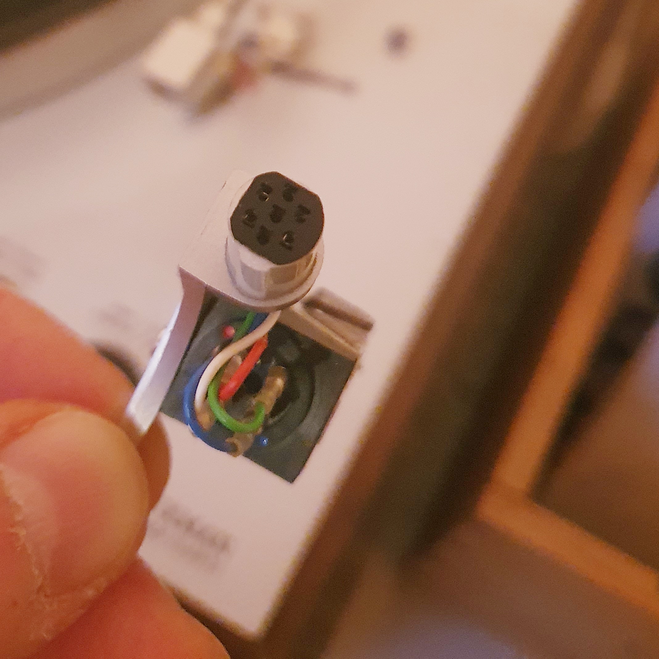

Po nabyciu Luxmana chciałem wymienić wkładkę sobie. Wedle informacji zdobytych tutaj i z oględzin headshell ma mocowanie ADC. Ale po nabyciu headshella okazało się, że owszem ale obrócone 90 stopni jak mi się wydaje. Te co oglądam dostępne na Allegro i ten co mam mają wypustkę na dole i spłaszczenie na górze. Oryginalny headshell ma spłaszczenie po lewej i wypustkę po prawej. Więc albo czegoś nie rozumiem (z wyobraźnią przestrzenną u mnie srogo na bakier) albo nie jest to wcale takie proste.
Mocowanie headshella na ramieniu ma śrubkę i można je obrócić. Co prawda kable będą inaczej ale to można podłączyć inaczej (jak mniemam). Ale po obróceniu nie wchodzi (dziwne by było jakby było inaczej, wszak otwory są inaczej rozłożone).
Pomocy :?
Rozwiązania ?
1) Nie da się. Wymieniam sobie wkładki pojedynczo (fatalnie...)
2) Da się gdzieś coś takiego kupić tylko nie wiem gdzie
3) Nie umiem po prostu (to by było najlepsze)
4) Modyfikacja headshella - jakby spiłować plastikową wypustkę toby pewnie wszedł? Tylko czy by się trzymał równo na samej śrubce?
Z góry dzięki - załączam zdjęcia. Gdyby trzeba było więcej chętnie zrobię.
A. Mocowanie headshella
B. Oryginalny headshell
C. Zakupiony headshell

Jak nie chcesz zwracać, to można powalczyć z pilnikiem. Oprócz śrubki trzyma się też na pinach.
Na podstawie zdjęć, powinien pasować taki od Marantza tt221:
https://allegro.pl/oferta/marantz-tt221 ... 9361590762

Nie chce zwracać bo pasuje kolorem - najwyżej zepsuje to się pobawię.
A za tego Marantza to wielkie dzięki - myślałem, że przejrzałem wszystko a ten faktycznie wygląda jakby miał pasować. Dobry trop.

Nie jest to czasem po prostu headshell z mocowaniem typu ADC?
Jest tego od groma, także nowe sztuki zamienniki.
https://www.thakker.eu/artikelsuchergeb ... Bheadshell

No właśnie myślałem, że nie będzie problemu a tu nie do końca. Te zamienniki też (o ile widać na zdjęciach z neta bo na stronie Thakkera niespecjalnie) mają spłaszczenie u góry i wypustkę na dole. A ja mam prawo/lewo w mocowaniu :)
Znaczy - jak nawet Ty też nie poradzisz to wieczorem wezmę palnik i obcęgi i siadam do przeróbek

Myślę że tak będzie lepiej. Widocznie Luxman specjalnie "utrudnił" temat żeby nie było łatwo.

Zrobiłem. Okazało się to bezproblemowe. Plastik wdzięczny w obróbce. Pasuje, trzyma się - nie jest to na fest ale sama z siebie się nie obróci. Trochę się urobiłem przy kalibracji ale to w innym temacie napiszę.
W każdym razie mój ulubiony Philips zamontowany i od pierwszych dźwięków zakasował poprzednią wkładkę (AKG P8E). Napiszę też o niej jeszcze.
Niezmiernie jestem zadowolony z obrotu (hłe hłe ) sprawy bo się trochę zmartwiłem, że znowu się wpakowałem na headshellową minę. A tak po prostu będę konwertował.
