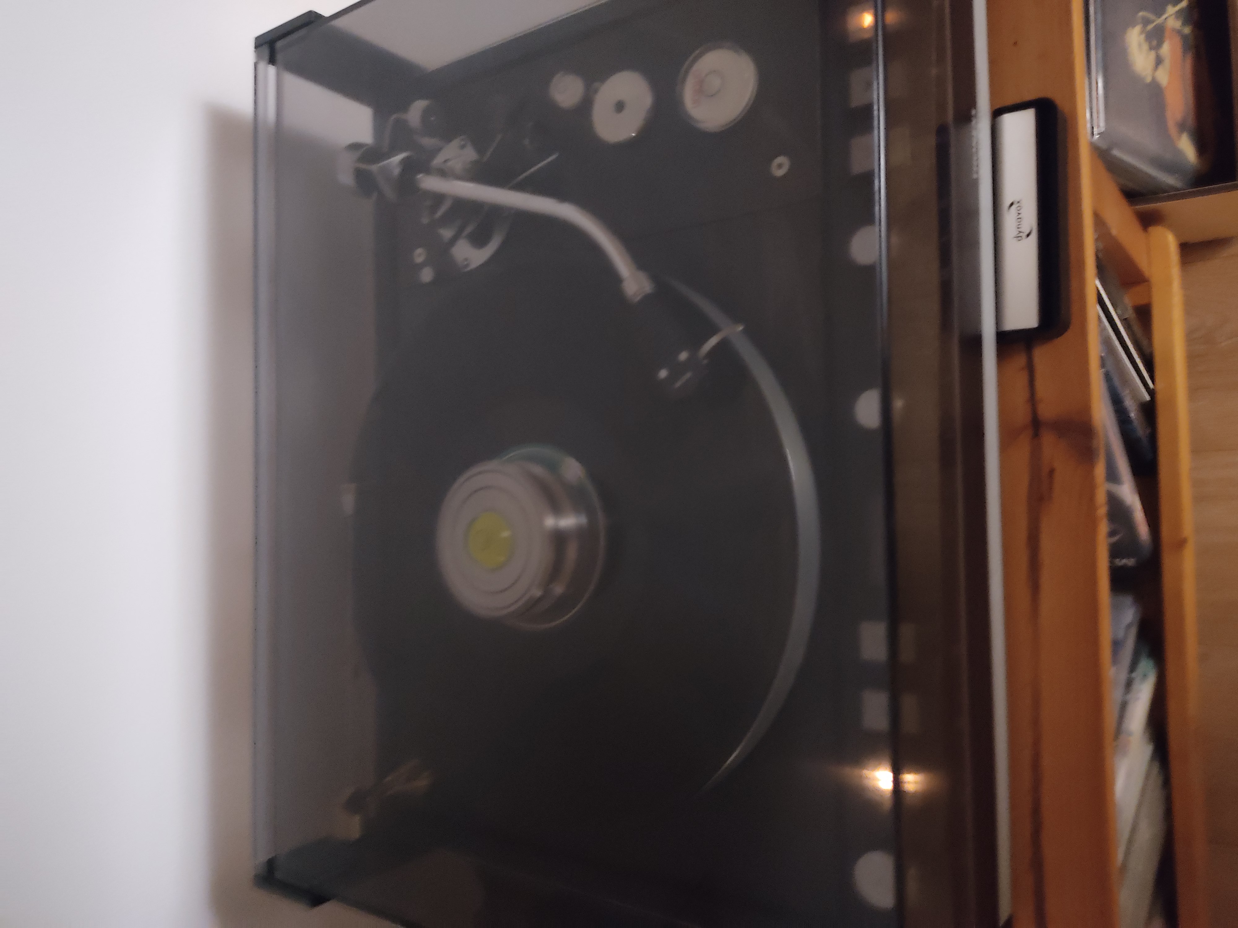

Trochę pracy i mó jnowy nabytek wrócił do świata żywych. Papier wodny od 500 do 2000. Polerka K2 ultra cut I K2 lamp doctor. Polerka od wewnątrz ręcznie a od zewnątrz wiertarka+futro.

Niezły efekt. Chyba podrzucę ci moją pokrywę od RotelaCreepyPapasmurf pisze: ↑13 mar 2021, 16:23Trochę pracy i mó jnowy nabytek wrócił do świata żywych. Papier wodny od 500 do 2000. Polerka K2 ultra cut I K2 lamp doctor. Polerka od wewnątrz ręcznie a od zewnątrz wiertarka+futro.

No ale teraz jesteś bohaterem
gratuluje ja jakoś nie mogę się zebrać do swoich.

Bohaterem to ja się czuję po odnowieniu utlenionego talerza. Pokrywa to była przy tym przyjemność
