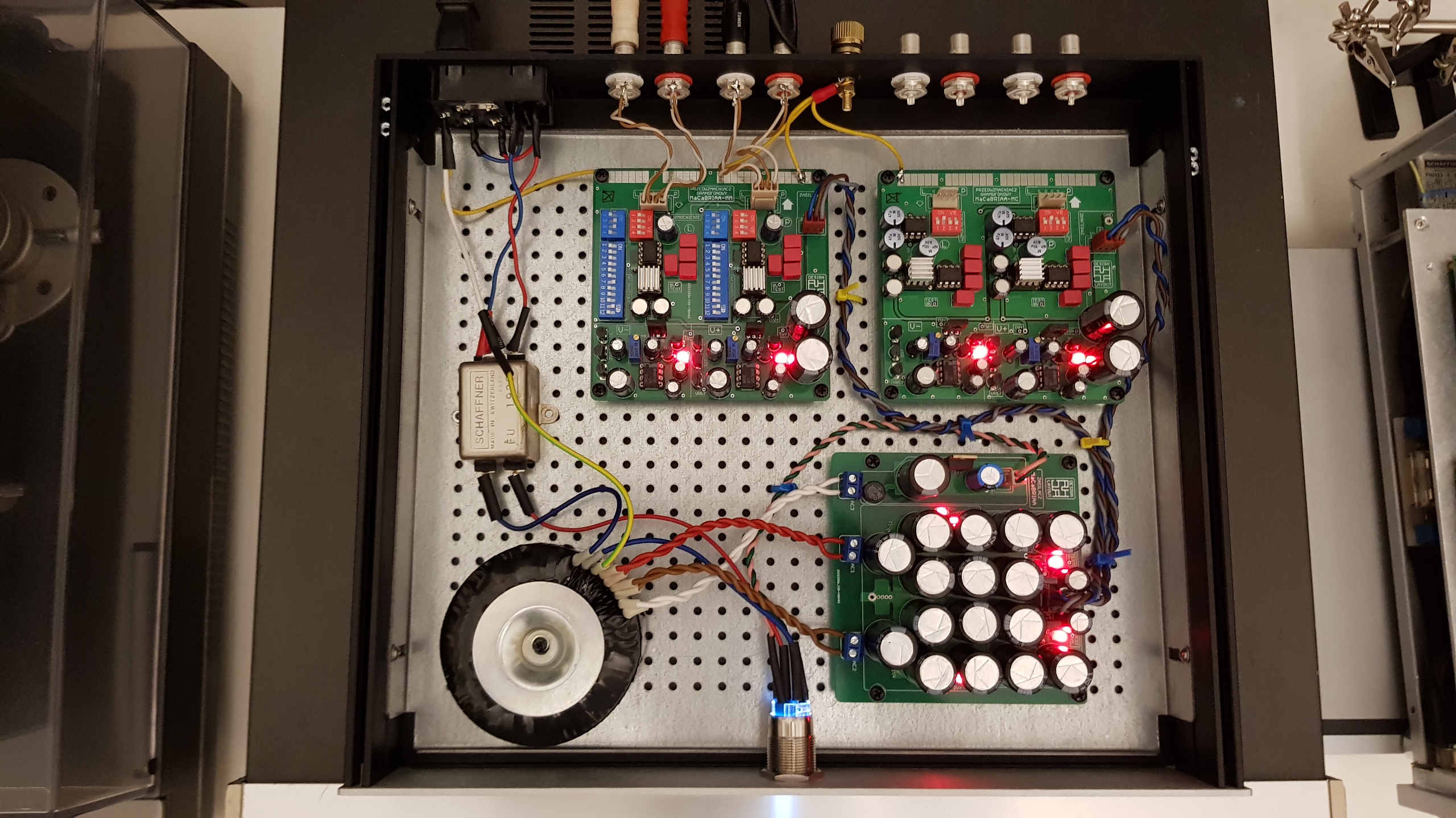

płytki była uruchomione przed zakupem i działały prawidłowo.
zabieram się za lekturę gdzie i jak zmierzyć napięcia.

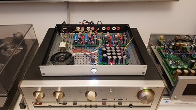

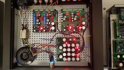

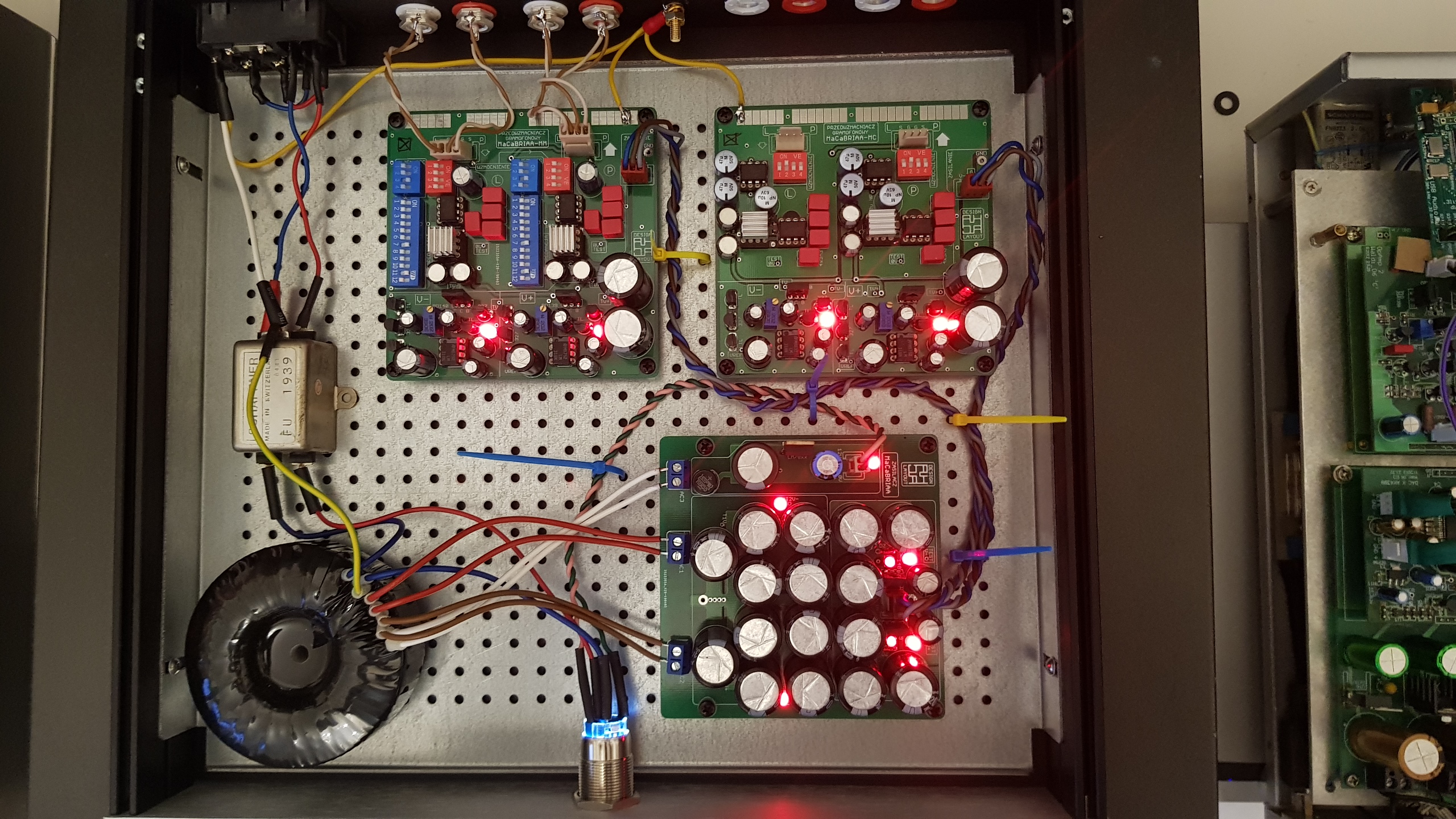

Re: [przedwzmacniacz] MaCaBRiaa -relacja z budowy
Jeśli jest to dobrze podłączone - a zdaje się, że jest bo diody na pcb preampów świecą się poprawnie - to jest OK.
Led słabo się jarzący na ostatnim zdjęciu razem z tranzystorem i diodą zenera tworzy prefiltr. Wyjściowe informacyjne ledy świecą się równo, zatem napięcia powinny być zbliżone w obu gałęziach.
Bezpiecznik - daje się na pierwotnym trafa i o tym już każdy musi pamiętać. Nie ma miejsca na pcb bo nigdy nie podpinam AC230V do pcb zasilacza. Od tego są stosowne i dedykowane gniazda.
Problem może być z tymi żółtymi kablami - nie wiem po co one ... dublują połączenia masowe.
Masy łączą się i tak w zasilaczu, bo jest wspólny. I do niego powinno się podpiąć kabelek od gniazda/śruby uziemienia gramofonu.
wiktorsam
- Posty: 305
- Rejestracja: 06 lis 2010, 18:52
Ni odbierz tego źle, ale widać, że nie lubisz lutować po glutach przy tych kabelkach masowych ;P. Zmień cynę na lepszą, albo podnieś temperaturę na lutownicy ewentualnie załóż grot o większej pojemności cieplnej (grubszy)

ebola1972
- Posty: 690
- Rejestracja: 18 gru 2018, 12:02
- Gramofon: Sony PS-X50
- Lokalizacja: Płock
oczywiście masz rację. nie lubie i lutuje tylko w stanie wyższej konieczności.
a że cyna nie chciała sie trzymać płytek to wyszło jak wyszło. pokrywe się założy i będzie cacy. ale to był pikuś w porównaniu z tymi malutkimi blaszkami do kabelków. gdybym wiedział, że tak się z nimi namorduję to kupił bym te kostki na śruby jak przy zasilaniu.

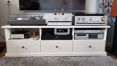

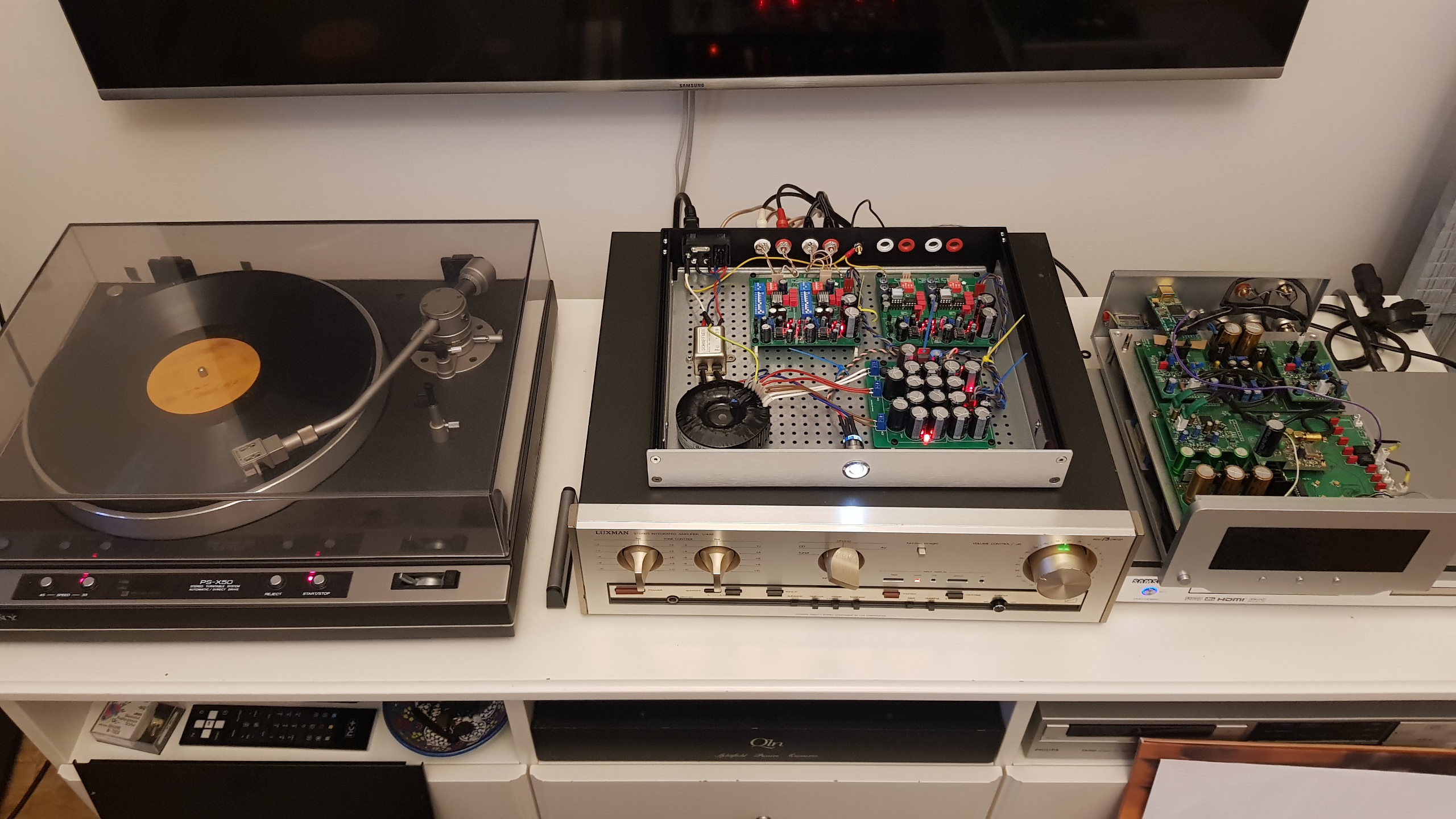

ebola1972
- Posty: 690

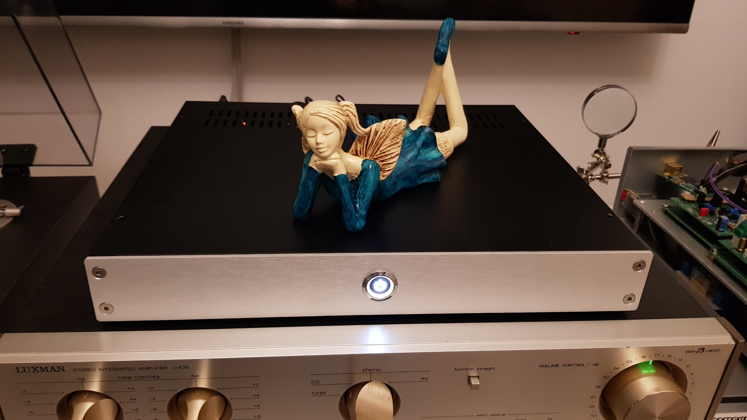

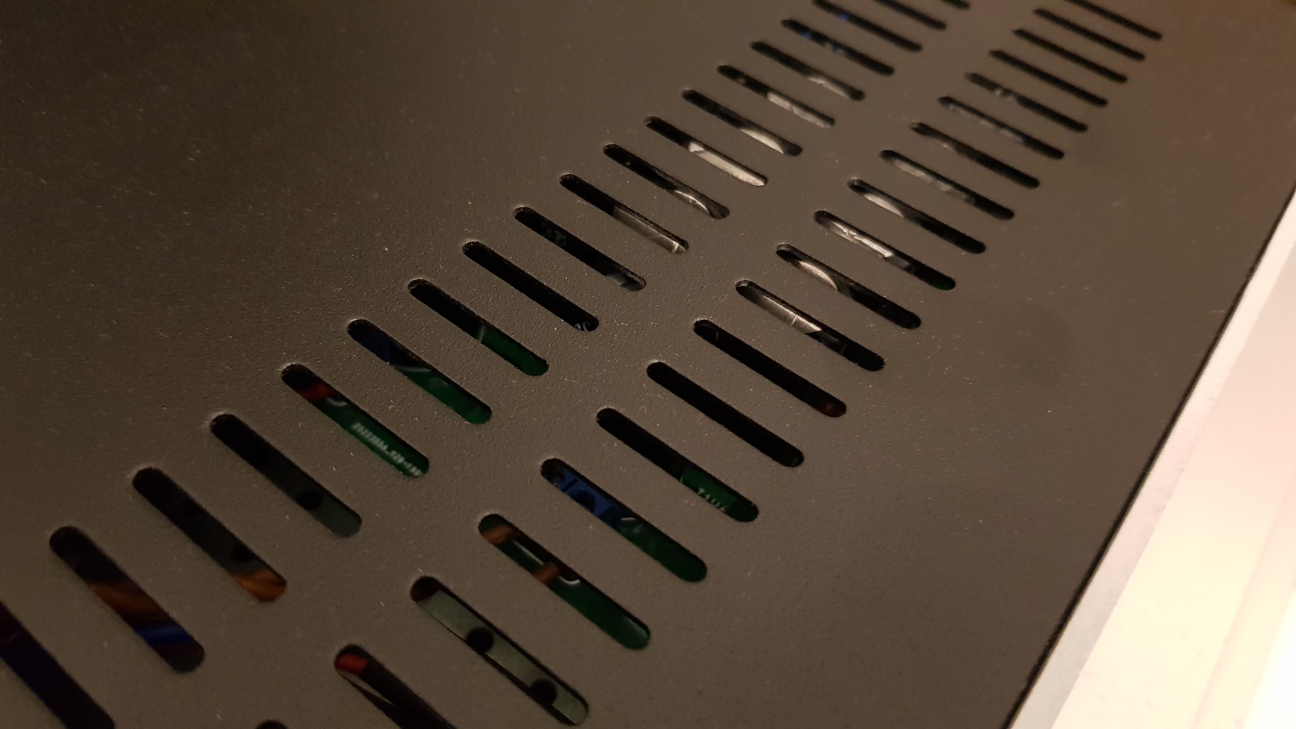

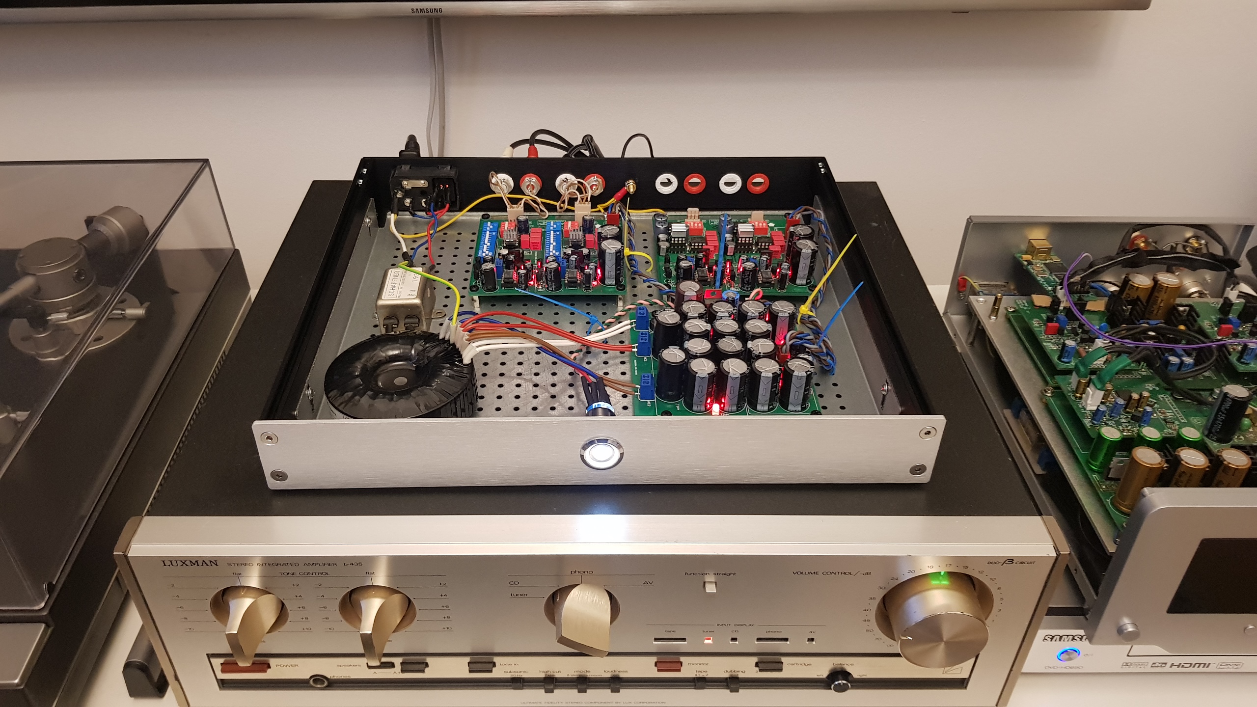

porządki wewnątrz obudowy
obniżona platforma montażowa na maxa. spowodowało to, że od spodu będzie od tyłu mała szpara, powiedzmy wentylacja
testy obciążeniowe
odstęp od kondensatorów do górnej pokrywy na oko ze 3 mm
winyl na talerzu i pojawiła się pierwsza wielbicielka pre
jutro wolne mam, ogarnę bałagan na szafce, podepnę pod lampiaka i wypuszczę przekaz lampowy podprogowy

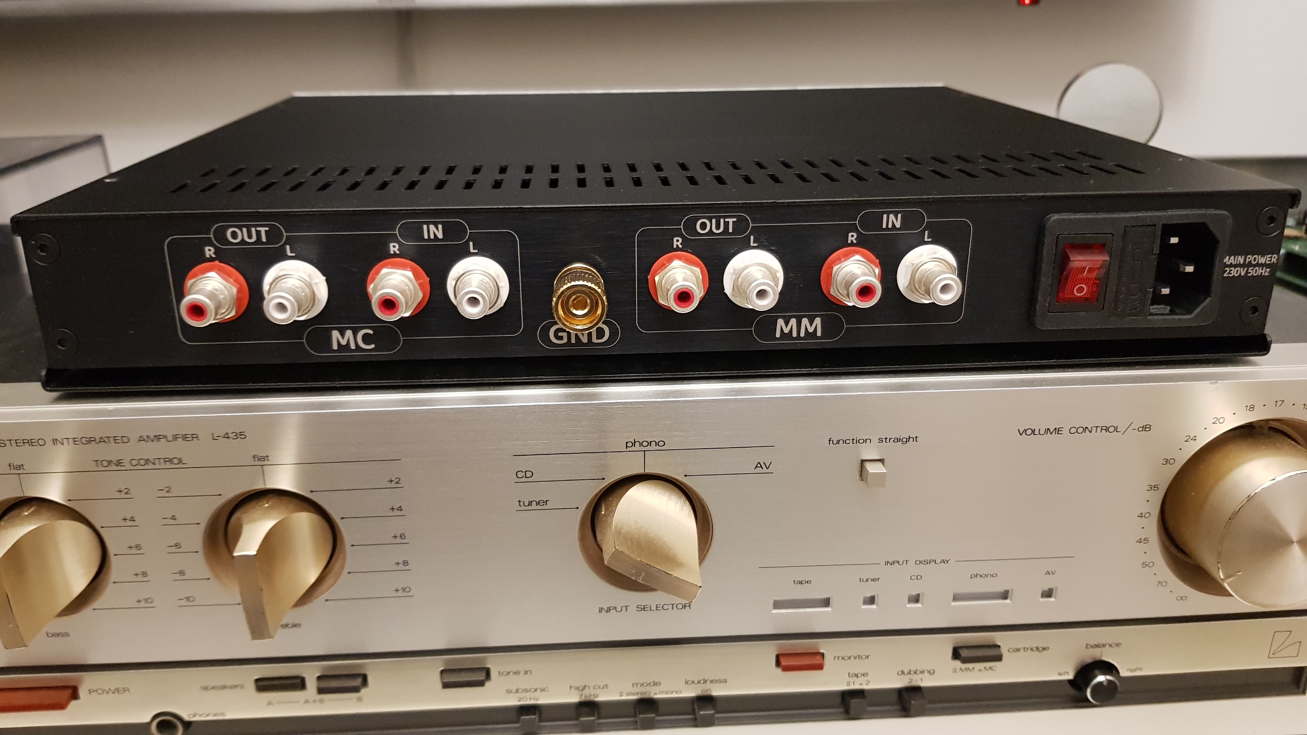

Te napisy na tylnym panelu jak zrobiłeś?

ebola1972
- Posty: 690
napisy zrobią w modusie jak kupujesz obudowę razem z wycięciem otworów na przednim i tylnym panelu.

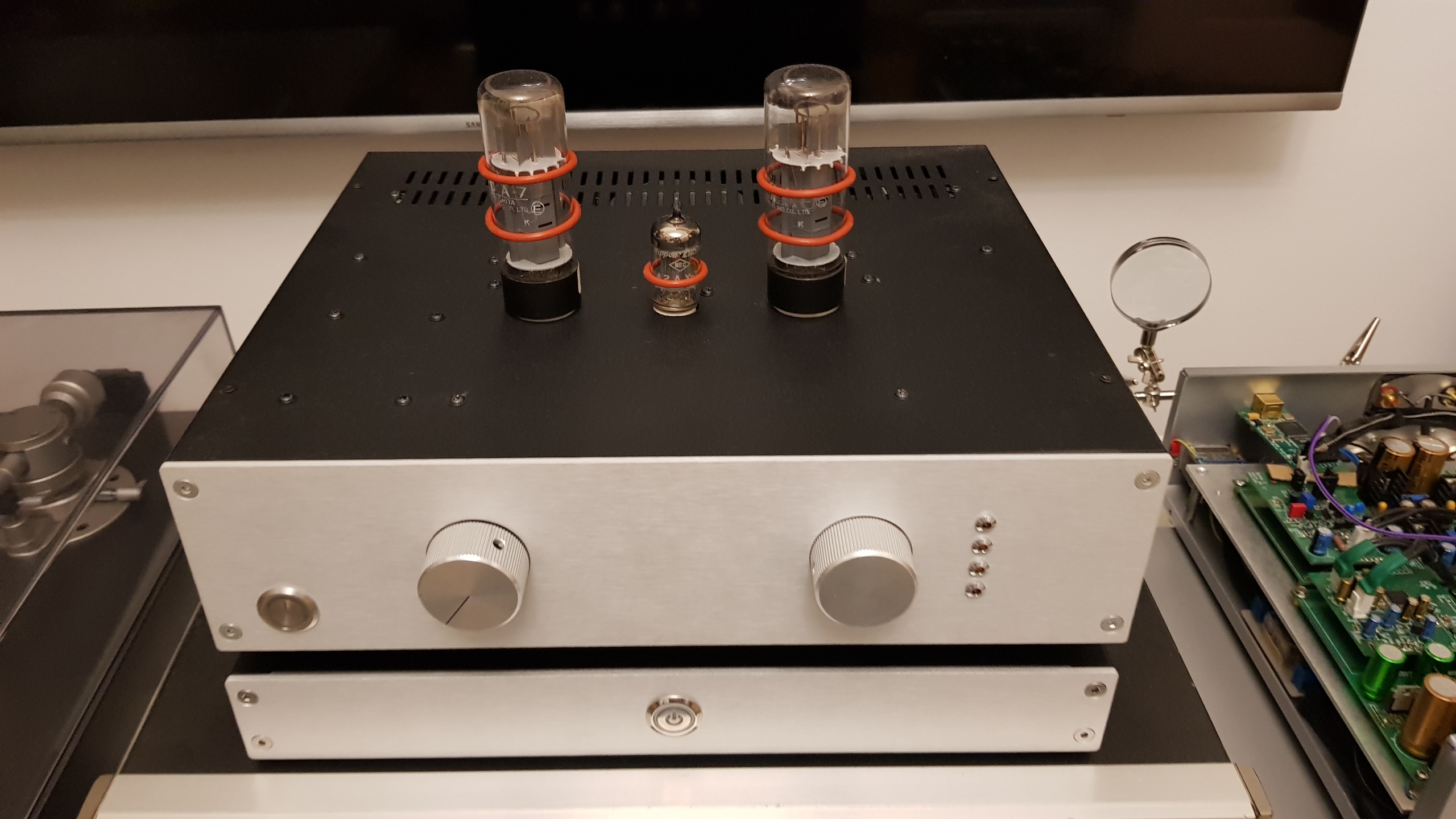

ebola1972
- Posty: 690

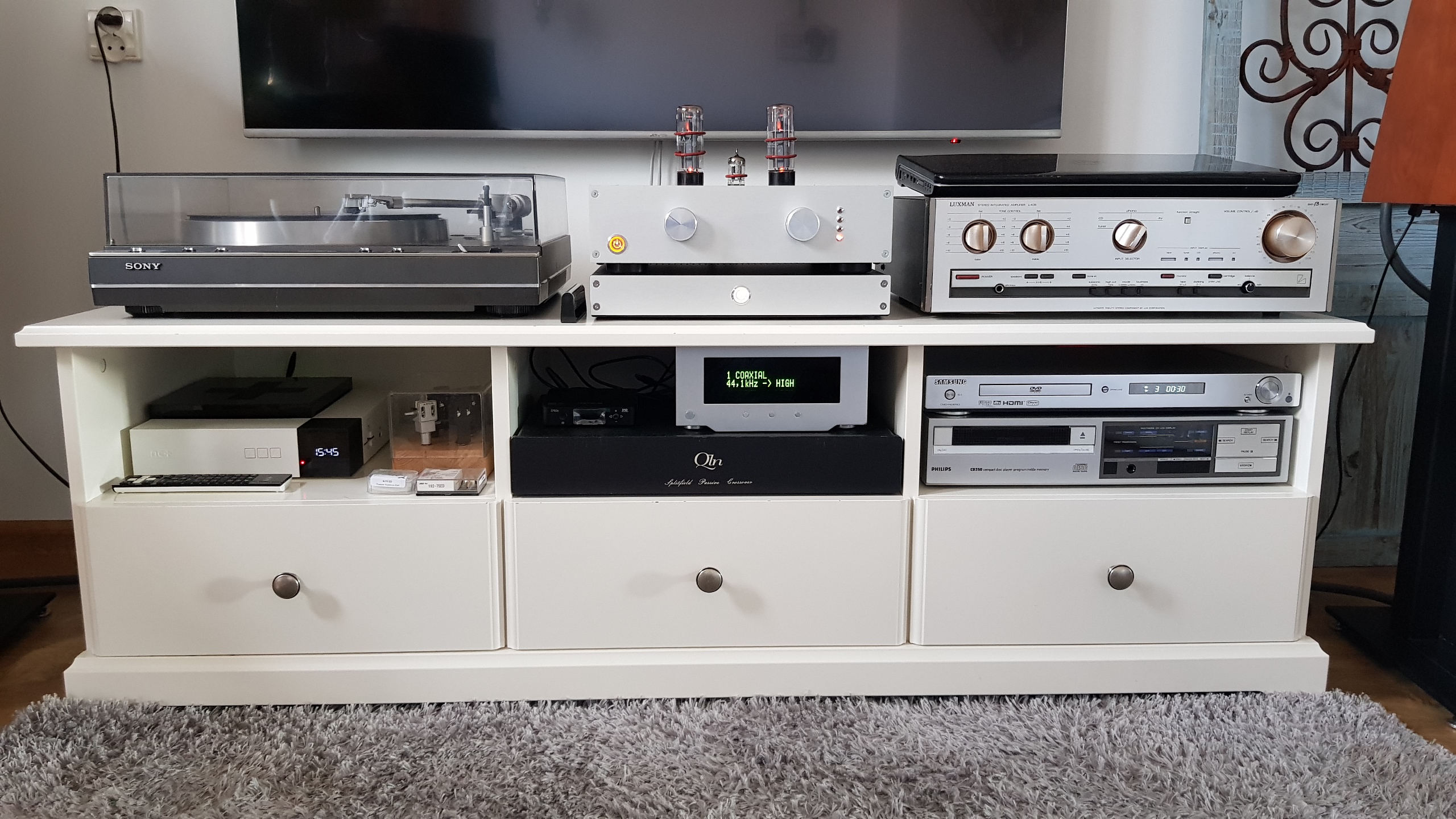

pre nie brumi pod lampiakiem
