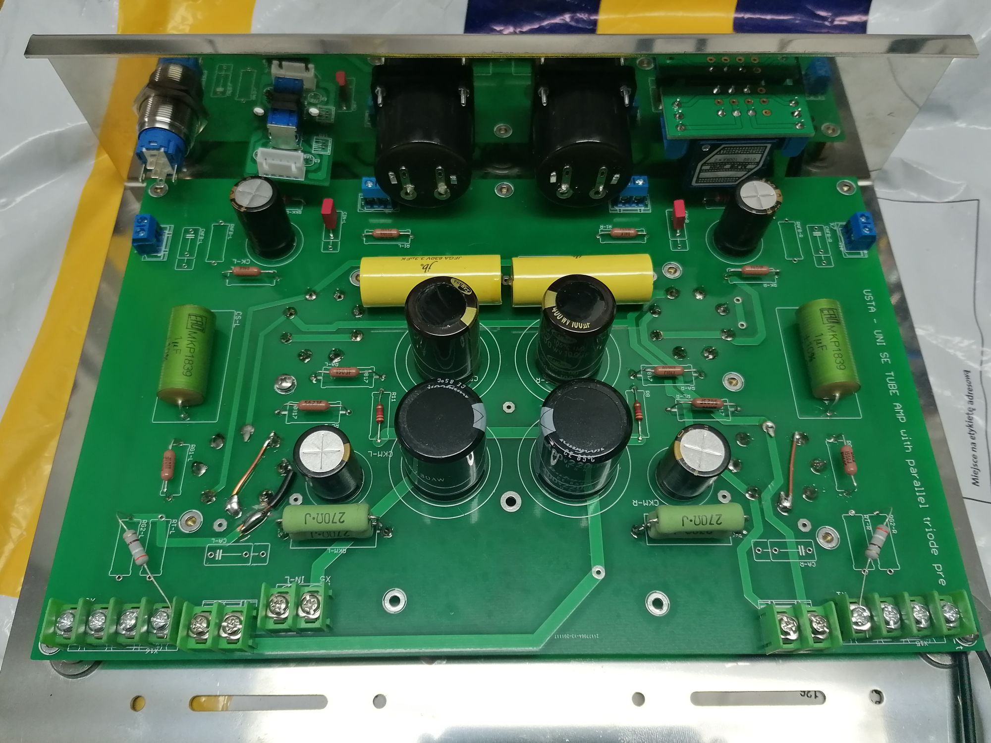

W oczekiwaniu na zewnętrzne blachy zabrałem się za sterownik vu meter na własnych nietestowanych płytkach :think:
Dołożyłem Drugi transformatorek dla dodatkowych napięć wg uznania 9/12/15v wyjście dc ze stabilizatora lub ac bezpośrednio z trafka,

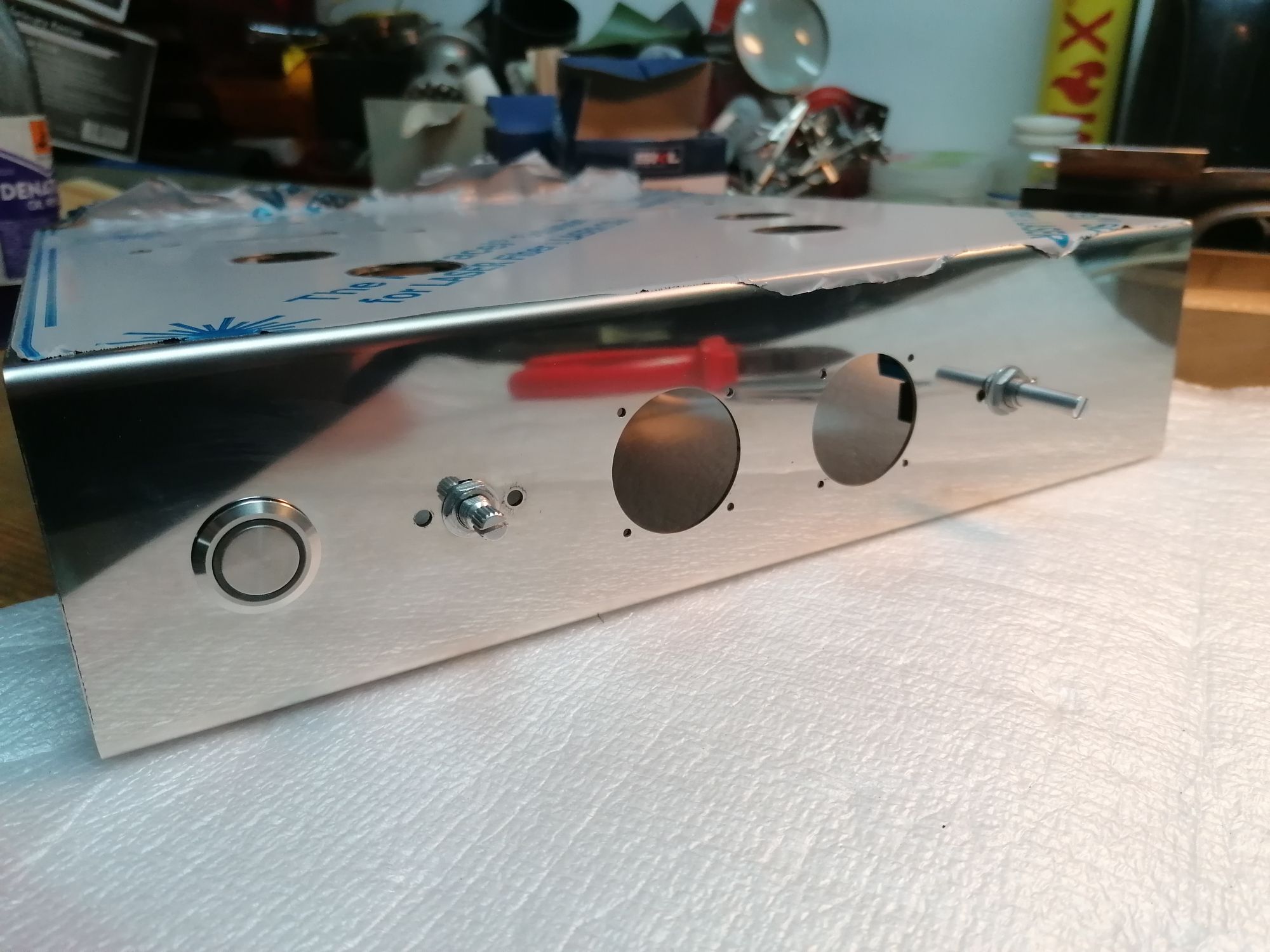

Zimowa stagnacja w DIY... ja troszkę ruszyłem w przerwie między odśnieżaniem, zaprojektowałem obudowę, cięcie laser cnc, nierdzewka lustro bez graweru napisów, nie są mi potrzebne...
A mogłeś napisać Audiophile Concept

tak szczerze to jeszcze nie do końca jestem przekonany do tej blachy, wybór z ciekawości... "dynaco" był na ciemno z jasnymi boczkami ten ma być odwrotnie, może w całej krasie z bańkami, gałkami nabierze to jakiegoś przemawiającego do mnie wyglądu + jakieś fajne ciemne "drewno-boczki" tak czy siak coś z tego będzie :think:

Środek trzeba zmatowić albo pomalować na czarno - obecnie przypomina termos :twisted:
jeżeli to termos na herabtkę z Jägermeister-em - to ja bierę taki termos :dance:

Deszczowa sobota, Może się poskłada i jutro zagada...
Trochę ciasno w środku się robi... Następna obudowa będzie kreślona lżejszą ręką
