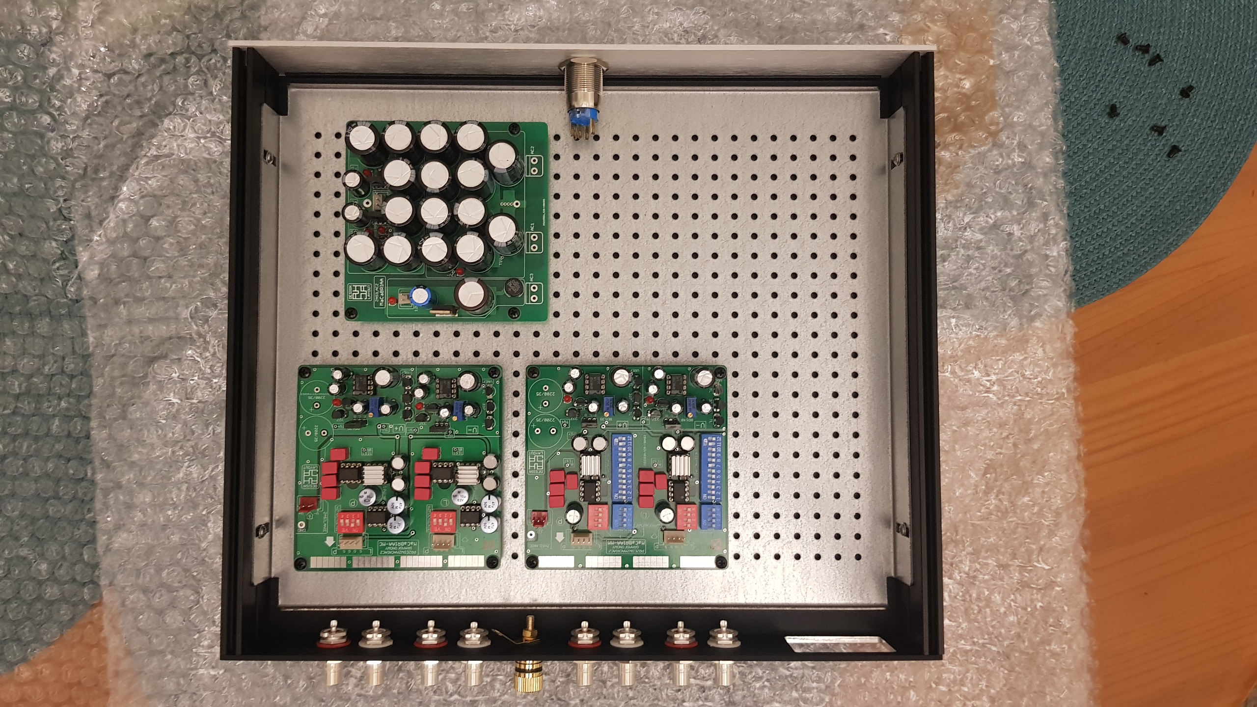

Moja lepsza połówka dotychczas żyła w błogim przekonaniu, że te srebrne pudełeczko kosztuje maximum 600zł. cholera jedna zlustrowała przepływy na koncie i niczym główna księgowa po podliczeniu wydatków zażadała nowej komody. Sprawiłem jej tą przyjemność bo po co się kłócić. W odwecie zakupiłem kilka budżetowych igieł gramofonowych
Przysiadłem dzisiaj nad pre. Płytki z pudełka zamocowałem testowo w obudowie. Niestety górna pokrywa się nie domyka. Brakuje kilku mm. Muszę dać mniejsze śrubki od spodu.
W dalszym ciągu czekam na trafo i gniazdo zasilania na tylny panel.
Muszę wlutować 4 kondensatory do płytek mm/mc i te 3 niebieskie plasticzki śrubowe do zasilania. cdn....

Zostało jeszcze sporo miejsca. Będziesz pewnie wstawiał toroida audio

dokładnie. trafo w wersji audio z toroidy.pl

Ta obudowa to 40mm wysoka wewnątrz? Jeśli tak, to jak zrezygnujesz z tej blachy to wejdzie.
- wydra
- Posty: 1453
- Rejestracja: 01 sty 2015, 19:32
- Gramofon: Lenco L236
Re: [przedwzmacniacz] MaCaBRiaa -relacja z budowy
Tak jak ahaja mowi. Wyjmyj te blache montażową i zamontuj na kolkach M3/5mm metalowych. Przykladasz plytke rysujesz na przyklejonej tasmie, wiercisz otwor 2.5 mm pkus gwintownik M3 i jest gotowe

obudowa ma 40mm wysokości.
dystanse mają 10mm.
i między płytą a dolną obudową dałem podkładkę i śrubkę z dość grubym łbem - takim jak od góry.
postaram się odchudzić krótszym dystansem, od spodu wywalę podkładki i dam śruby z jak najmniejszym łbem.
myślę, że jak się popieści to się zmieści
wywalenia płyty montażowej i wiercenia wolał bym uniknąć. no chyba, że będzie naprawdę trzeba.
dystanse mają 10mm.

Może poprostu odwrotnie wlutowane diody? napięcia na samych modułach się zgadzają?
