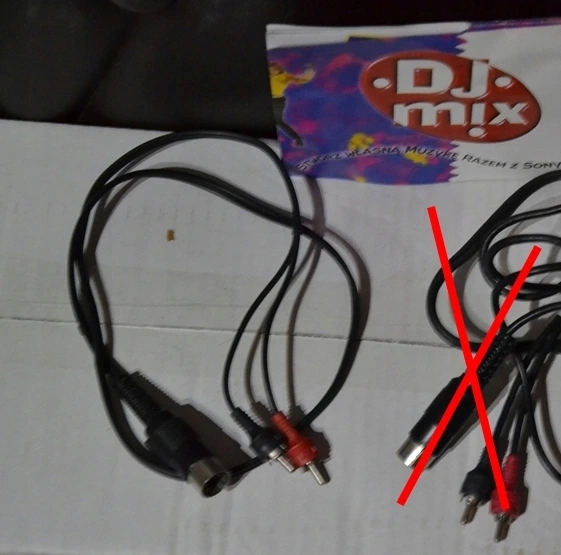

koscidogitary
Posty: 1335
Lokalizacja: mazowieckie
Re: Kabel antenowy CB jako interkonekt?
#30
Post autor: koscidogitary »
Ja mam taki pomysł:
bierzesz oryginalne, porządne kable RCA, japońskie, zgrzewane, bardzo krótkie wtyczki.
Takie kable często były dodawane jako interkonekty do kompletów ze składanymi z klocków zestawami.
Szkoda, że już zutilizowałem, ale często "na garści" można kupić coś takiego na aukcjach, i to za grosze.
Takie wyprowadzenie gniazd RCA jak Twoje, właśnie takimi kablami IC jest u Ciebie łączone (przykładowe zdjęcie poniżej).
To są naprawdę dobre kable (M in Japan), jak dobrze trafisz, to miedź jest w stylu OFC - po >30 latach nadal jest jasna, nieutleniona, i po sprawie.
(Nie ma za co) :mrgreen: :beer:
Ps. A coś takiego Tobie nie podejdzie?
https://allegro.pl/oferta/kabel-audio-z ... kKEALw_wcB
