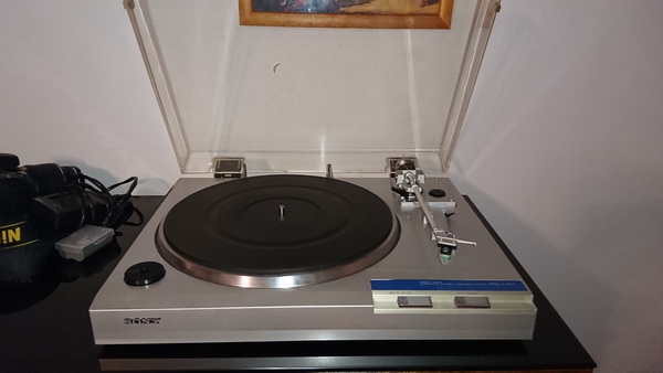

Witajcie. W kwestii wkładek do tego gramofonu to AT95 jak najbardziej pasuje tylko trzeba z niej odkręcić śrubkę na górze i zdjąć plastik zawierający mocowanie 1/2". Wówczas ta wkładka będzie pasowała do tegoż ramienia. Posiadam taki gramofon, ale ze względu na tę niedogodność, że jako wkładka pasuje tylko AT3400 lub AT95 (a może jeszcze jakieś inne), trochę go przerobiłem. Przeróbka polegała na wstawieniu ramienia od LX-4 lub LX-5 (chyba są takie same). Wtedy razem z odpowiednich headshellem, który niestety nie jest zbyt tani, można stosować wkładki z mocowaniem 1/2". Może kiedy się odważę i zamieszczę zdjęcia moich wypocin. Ale to chyba jeszcze nie czas.

Masz rację Regsoft. Nie jest to maszyna najwyższych lotów. Niemniej jednak postanowiłem go trochę upgrade'ować przy okazji renowacji tego sprzętu. Miałem go od nowości i po tylu latach tu i ówdzie widać było znaki czasu. Pomyślałem sobie, że w ramach treningu można coś poćwiczyć w sensie ulepszenia sprzętu. Gdybym miał kupować używkę po to żeby coś zmienić, to faktycznie nie warto.

A zgodnie z prośbą wcześniejszą zamieszczam fotki odnowionego sprzętu. Możecie się śmiać, że nie warto zajmować się takim słabeuszem, ale ponieważ wiernie służył przez tyle lat postanowiłem go odnowić no i coś zmienić na lepsze. W tej chwili stoi sobie, bo płyt słucham na kolejnym Soniaczu, którego reanimowałem. Zadowolony jestem jednak, że udało się przywrócić mu dobry wygląd a przy tym nieco go ulepszyć.

Opłacalność nie zawsze jest najistotniejsza. Liczy się pasja :)

Aby ta modyfikacja, oprócz oczywistych walorów optycznych, miała też znaczenie brzmieniowe, czas przemyśleć inną wkładkę.
Chociażby Sony XL-20/XL-30 (dobrze chodzi na tym ramieniu) choć to już zależy od preferencji własnych ...
