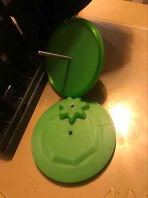

Mam od dwóch lat chińskiego klona prusy na którym chyba trochę ogarnąłem druk 3d.
Obecnie drukuje Enderem 3 Bowden.Dysza fabryczna.
I tylko upgreidowałem ekstruder pod TPU.
Slicer Cura ustawienia standartowe (małe zmiany w zależności od elementu)
Pliki STL, modele robię w tinkercad, i narazie mi wystarcza.
A-ha nie robię tego zawodowo, tylko na własne potrzeby. Także skoro ja to trochę ogarnąłem, to każdy może.
Bym zapomniał jak drukuje TPU to wychodzi mi 109 kroków na ekstruderze a PLA 94
BlackDevil
Posty: 689
Gramofon: S600
Re: Druki 3D pomysły i realizacja.
Post autor: BlackDevil »
Czyli tak jak ja też mam endera 3 te pliki stl przesyłaj w jak najlepszej jakości to okrągłe elementy będą okrągłe bo na twoim zdjęciu są trochę jak wielokąt, też tak mi kiedyś robiła aż zmieniłem jakość exportu na najwyższy.
Pozdrawiam

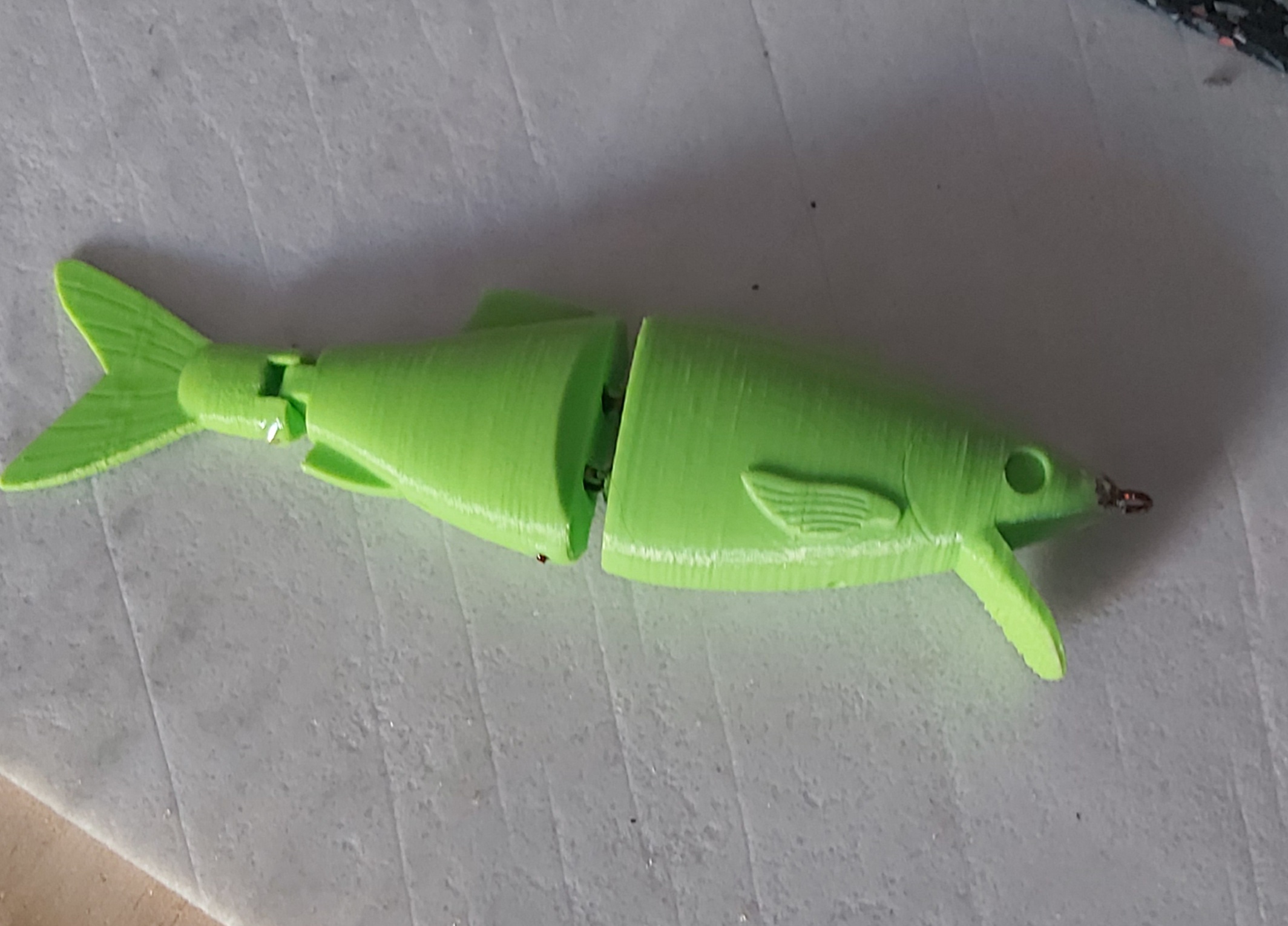

Jeszcze takie coś zrobilem ciekawe czy coś złapię :shifty:
Bez kotwiczek będzie ciężko :think:
