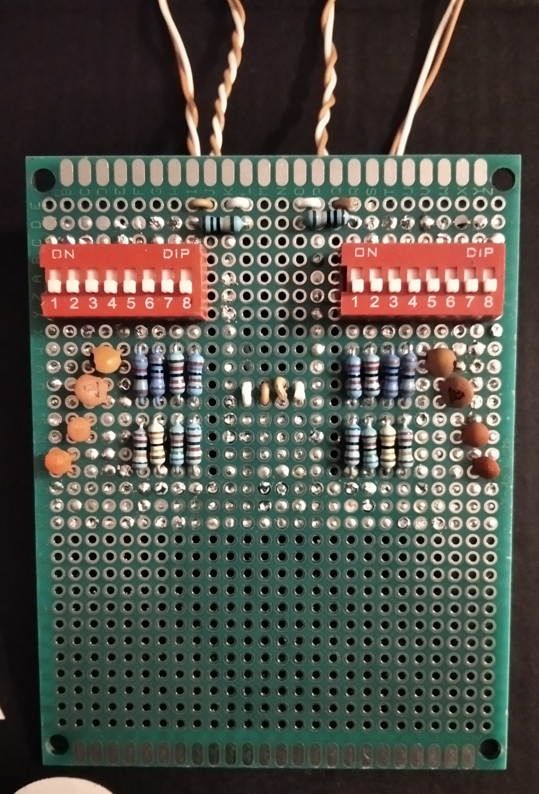

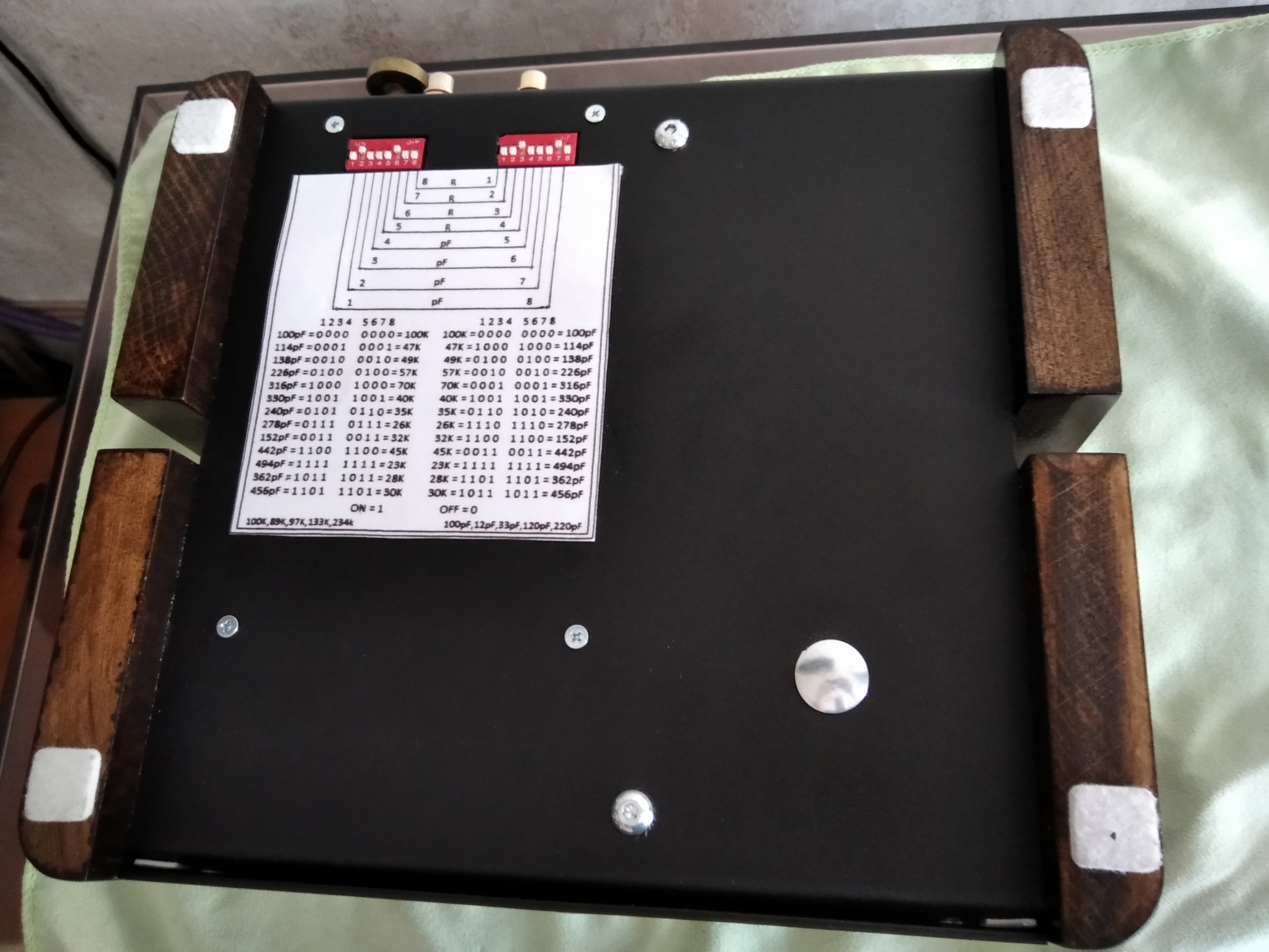

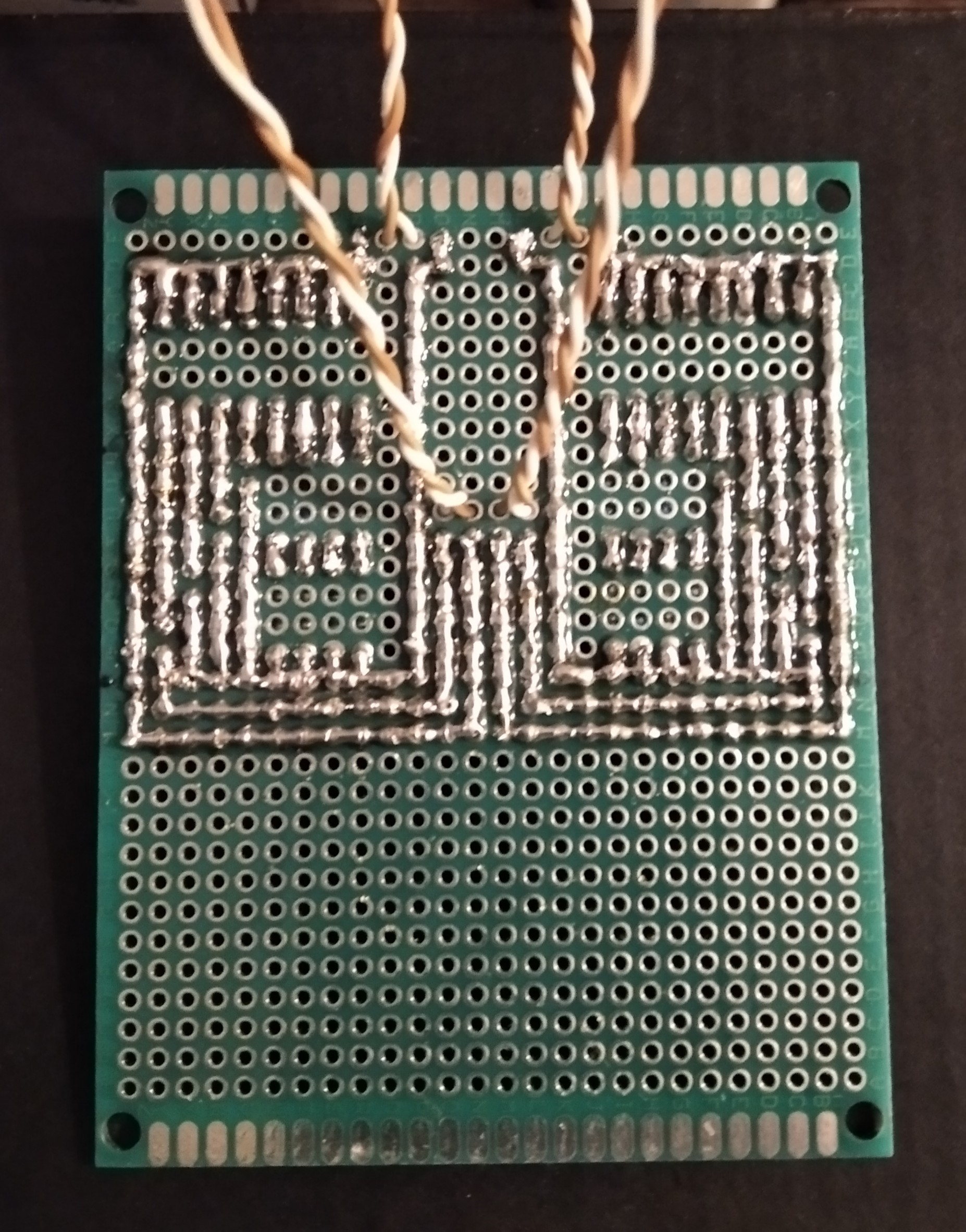

Zakończyłem właśnie montaż podzespołów na uniwersalnej płytce PCB z, jak ja to nazywam przystawką umożliwiającą zmianę impedancji, oraz pojemności wejściowej wkładki dla pre MMCF10.
W wolnej chwili będę próbował estetycznie wkomponować się z tym w obudowę i połączyć z resztą.
Z PCB MMCF10 usunę rezystor 47k zamontowany na wejściu.
Natomiast na płytce uniwersalnej zamontowałem na stałe rezystor 100k
Rezystancja wejścia jaką udało mi się zmierzyć to w zaokrągleniu:
23k, 25k, 27k, 30k, 32k, 35k, 39k, 45k, 47k, 49k, 56k, 70k, 100k.
Kondensator 100pf na wejściu rzeczonego przedwzmacniacza na razie zostawię.
Wiem, że ogranicza to nastawy poniżej 100pf a co za tym idzie brak możliwości ustawienia pojemności zerowej.
Poczekam jednak na efekt całej tej operacji.
Uzyskane pojemności wynikające z obliczeń po zaokrągleniu to:
100pf, 114pf, 138pf, 152pf,226pf, 240pf, 278pf, 316pf, 330pf, 362pf, 442pf, 456pf, 494pf.
Wziąłem pod uwagę taką opcję żeby wymienić na uniwersalnej PCB kondensator 120pf na 150pf i usunąć z PCB MMCF10 wlutowanego na stałe 100pf. Zakres pojemność byłby większy i można byłoby ustawić pojemność zerową.
Wykonaną płytkę sprawdziłem
pod kątem działania nastawów oraz założonego przez ze mnie efektu.
( rezystancja, pojemność).
Mam nadzieję, że po podłączeniu wszystko zadziała
i nie będzie efektów, ale świetlnych. :pray:

I ćwierć kilograma cyny poszło... :lol:
- Ja robiłem dokładnie tak samo i teraz znów tak zrobię pod preamp lampowy. Wcale nie będę się bawił w trawienie płytek. - I tak ten preamp już rok leży niedokończony... ;)

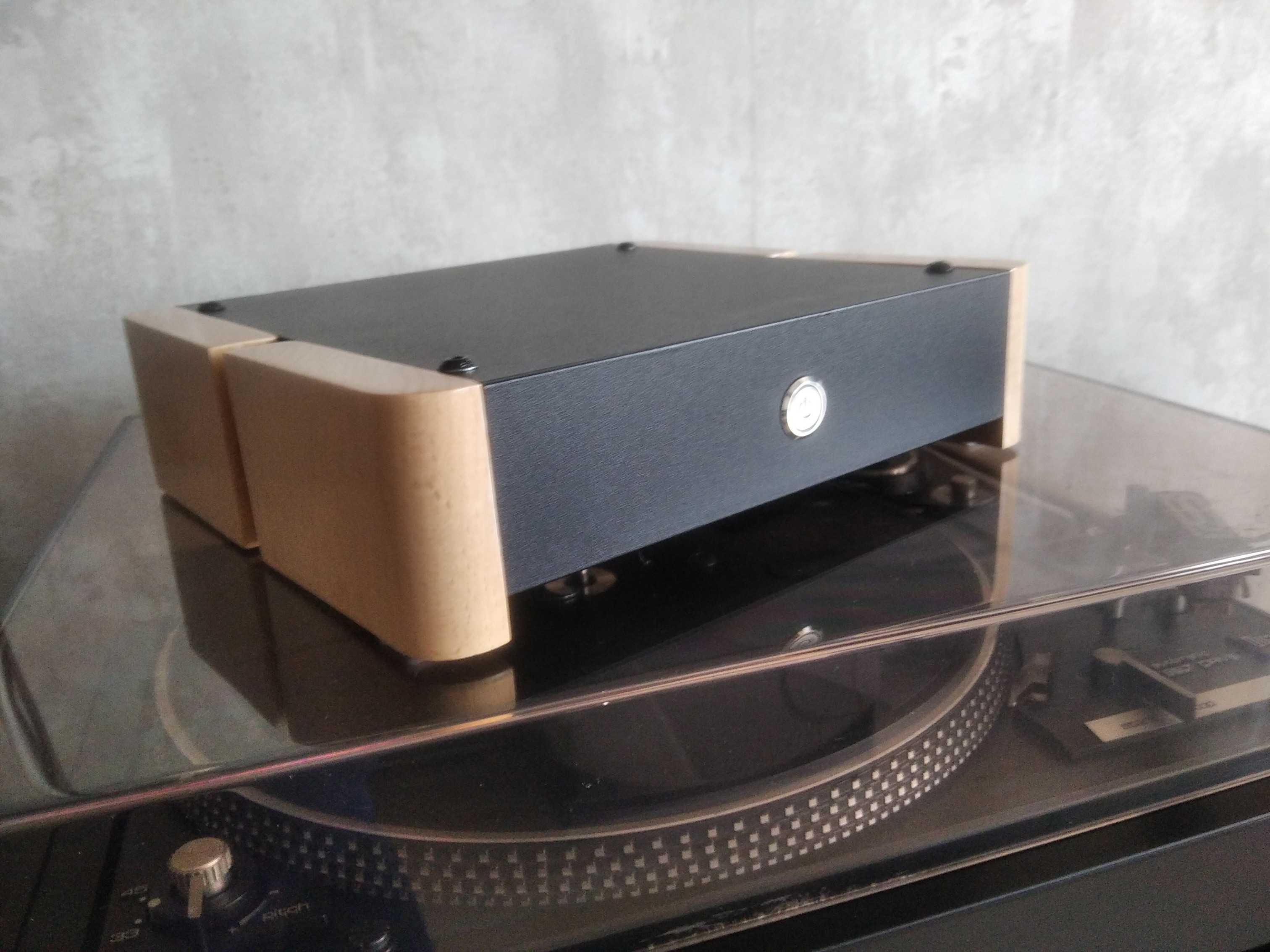

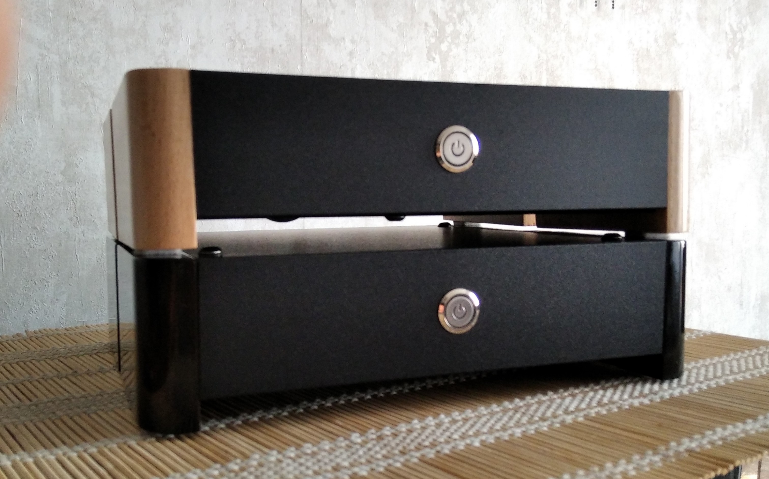

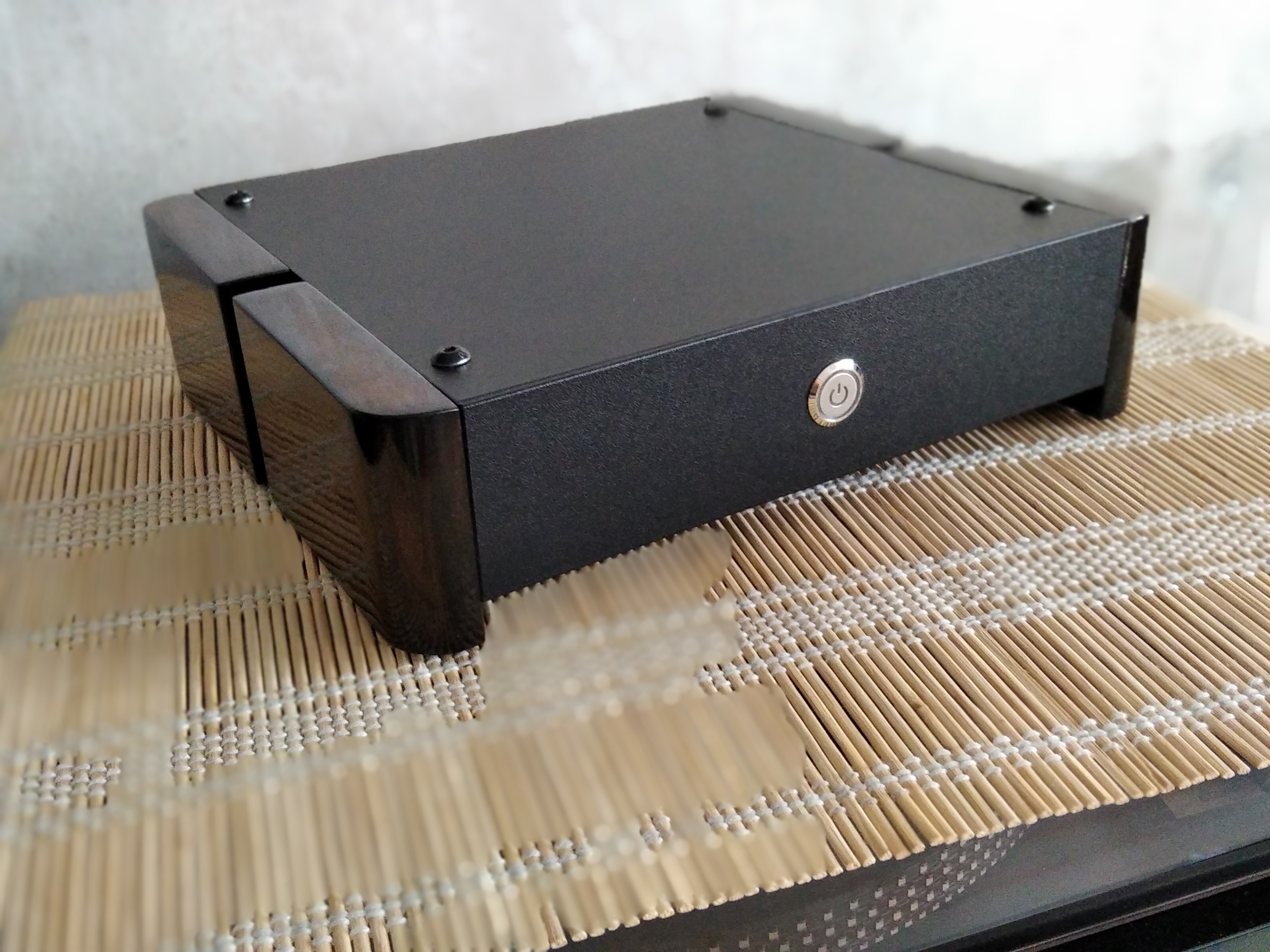

Drugi MMCF10 poskładany.
Będzie grał z Dualem 521.
Co mnie zastanawia wszystkie podzespoły takie same jak w pierwszym a dźwięk lepszy - więcej dynamiki i basu.

Pięknie, pięknie. Widzę zrobiłeś pod kolor Duala ;)
Jacek 1972t pisze:
31 sty 2021, 19:15
Myślę, że to przez rozrzut w wartościach użytych elementów, albo .... autosugestia :D

Dwa MMCF10 wykonane na identycznych podzespołach.
Przed wlutowaniem testowane testerem żeby w obu kanałach miały zbliżone wartości.
Odsłuch obu pre na dwóch różnych gramofonach o identycznym ustawieniu dla jednego i drugiego przedwzmacniacza.
Ten wykonany jako drugi gra wyraziściej, bardziej dynamicznie z lepszym basem.
Jest to słyszalna różnica w stosunku do pierwszego pre.
Być może wpływ ma to, że w tym drugim ograniczyłem ilość ścieżek na płytce uniwersalnej z nastawami.
Mniej cyny mniejsza pojemność czy coś tam :think: może tu szukać przyczyny?
Będę miał czas przyjrzę się temu.
