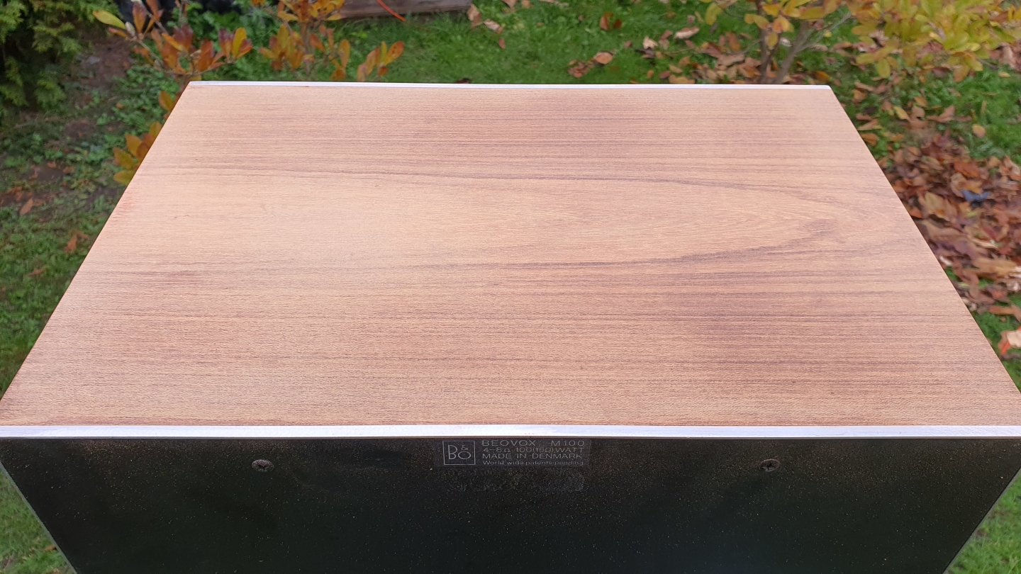

Przy okazji w końcu zrobiłem ogromne Beovox M100 dla mojego przyjaciela, długo to odciągałem ze względu na uszkodzenia forniru na samej górze, ktoś przez lata podlewał na nich doniczki z kwiatami. Miały rozwarstwiony i pofałdowany fornir, plamy i rysy :
Aby naprawić fornir, najpierw go długo prasowałem przez wilgotną szmatę, potem na sucho, o dziwo dało się go uratować i po szlifie znikły wszelkie ślady :
Przyjęły też ładnie olej :

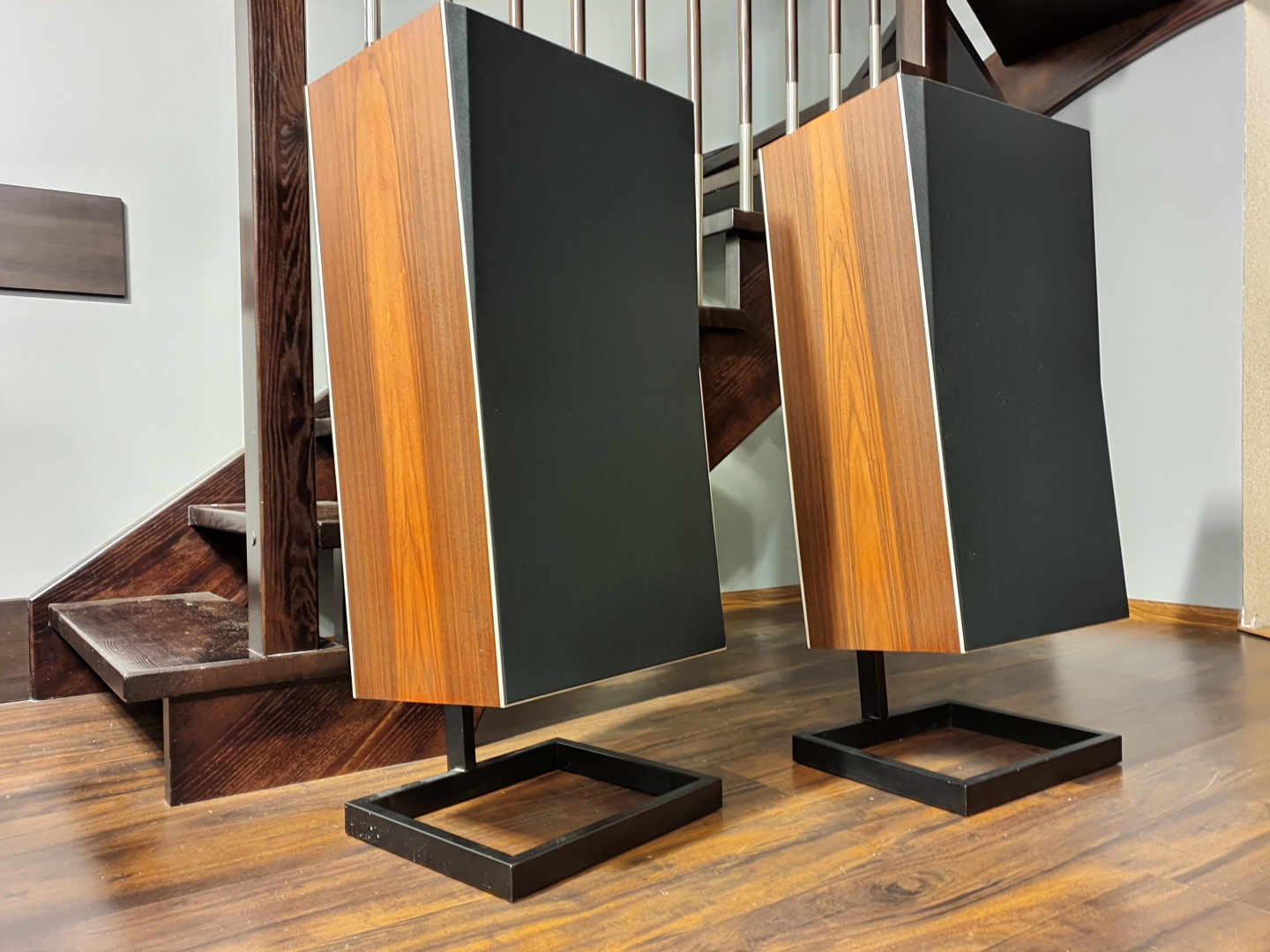

Po odbudowie maskownic i uzupełnieniu kołków :
Całość prezentuje się naprawdę pięknie :

Że tak spytam z ciekawości jakiego oleju używasz. Ile warstw kładziesz zazwyczaj. Czy matujesz po każdej warstwie :think:
Martynka
Posty: 1659
Gramofon: Yamaha PX3
Lokalizacja: Gůrny Ślůnsk
Re: Co w zamian Infinity RS6000 ( Bang Olufsen Beovox M70, KEF 104aB, Beovox 5702 )
#153
Post autor: Martynka »
To zależy od efektu jaki chcę osiągnąć, i czy naturalny czy barwiący olej. Na ogół dwie warstwy, ewentualnie przedłużam czas przed zebraniem nadmiaru gdy chcę bardziej intensywną barwę. Aktualnie używam Osmo, nie jest tani, około 100 zł za 0,5 litra ale naprawdę dobry. Staram się nie matować bo są wtedy przebarwienia, ważne żeby kolejną warstwę nałożyć po całkowitym wyschnięciu poprzedniej, czym później tym lepiej. To nie robota na jeden wieczór, do tego dobrze wycierać w czasie schnięcia aby usuwać nadmiar. Najlepszy efekt na końcu daje wosk pszczeli mieszany z olejem lnianym, ja wcieram na podgrzane drewno. Daje satynową barwę, odporność na wilgoć i przyjemny dotyk.

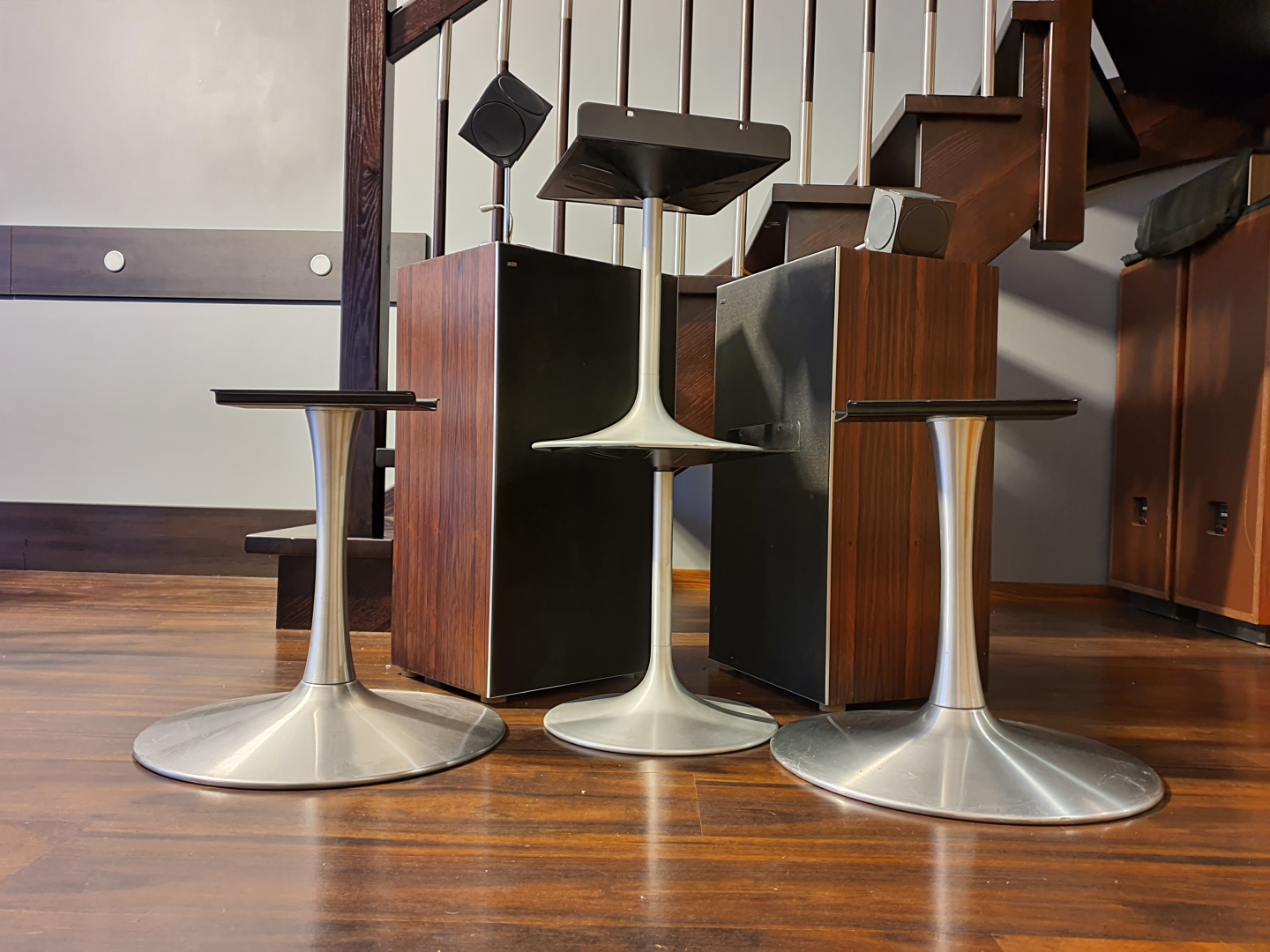

Drewno już zrobione
przez święta przetworniki, a potem standy do piaskarki, szczotkowanie i lakier proszek.
