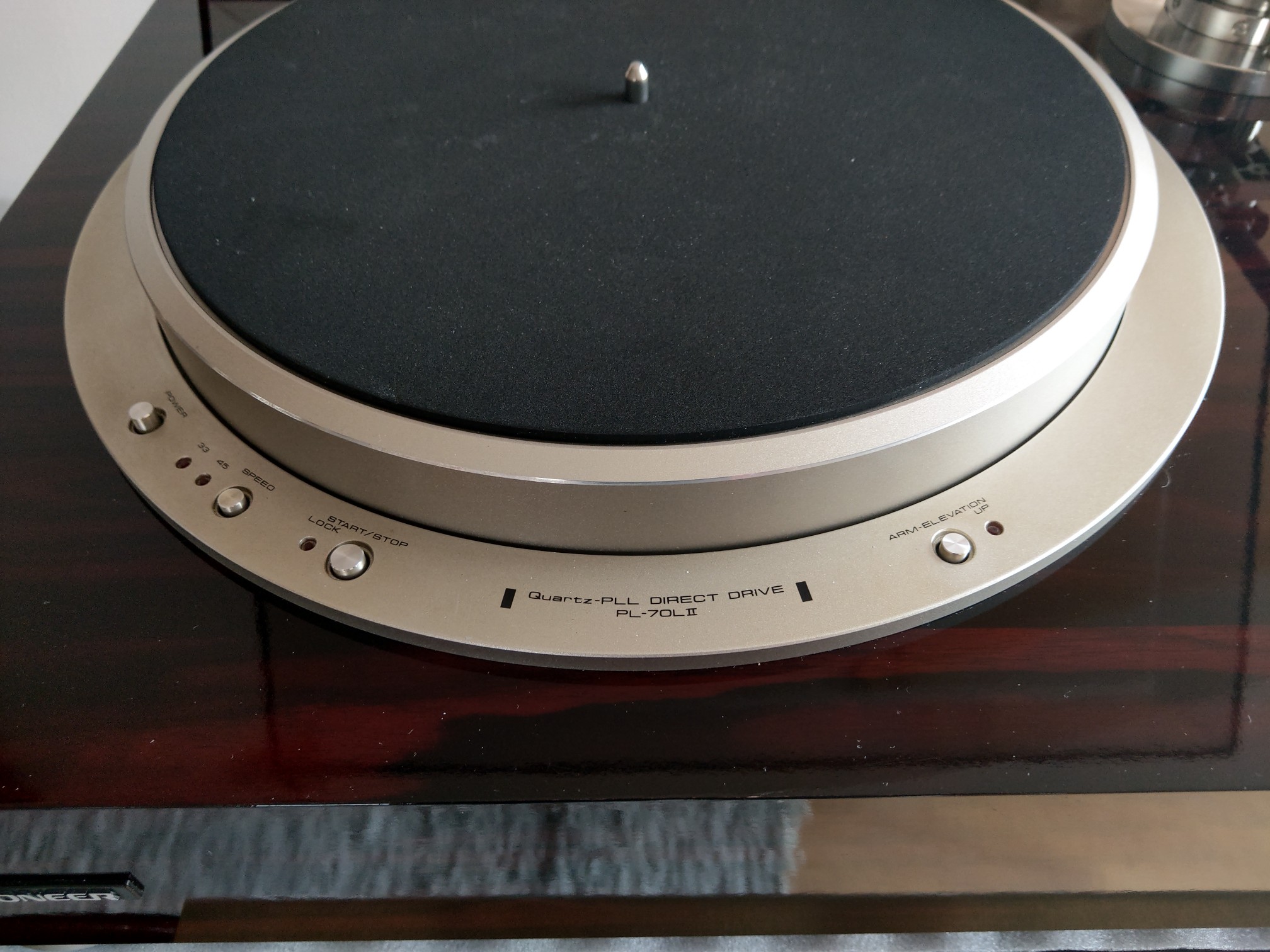

Jest kolejny ale też już ma nowego właściciela. Pioneer PL 70 II. Różni się od PL 70 dość mocno tak jak i w serii PL 50 L i L II. Inny napęd i inne ramię. Ramię z wymienną rurką, proste i S. Długość efektywna 282 mm ( 11,1 "). Półautomat z funkcją podniesienia ramienia i zatrzymania talerza. Tak jak PL70 to świetny gramofon dla wymagających tak super grania jaki i wyglądu. Polecam.

Jako posiadacz PL70II nie mogę się z tobą po prostu nie zgodzić 8-)
Jednak do pełni szczęścia potrzebne jest ramię S.

Ramię węglowe jest bardzo lekkie i azymutu tez na nim nie ustawisz.

Pamiętam, że masz takie cudo. Zazdrość mnie zżerała :D . Seria PL70 jest bardzo udana i trudno znaleźć w tym budżecie gramofon, który może mu dorównać. Nie pamiętam jakie masz ramię przy swoim. Być może oba. Ale zastanawiam się dlaczego mówimy o regulacji azymutu przy prostym ramieniu węglowym z monolitycznym headshellem?

Mam obie rurki i tylko chciałem wyrazić opinię, że warto dokupić dodatkowo do niego metalową S-kę. Jest bardziej uniwersalna.
Też zaczynałem na tym prostym węglowym ramieniu i nie zamierzam się go pozbywać.

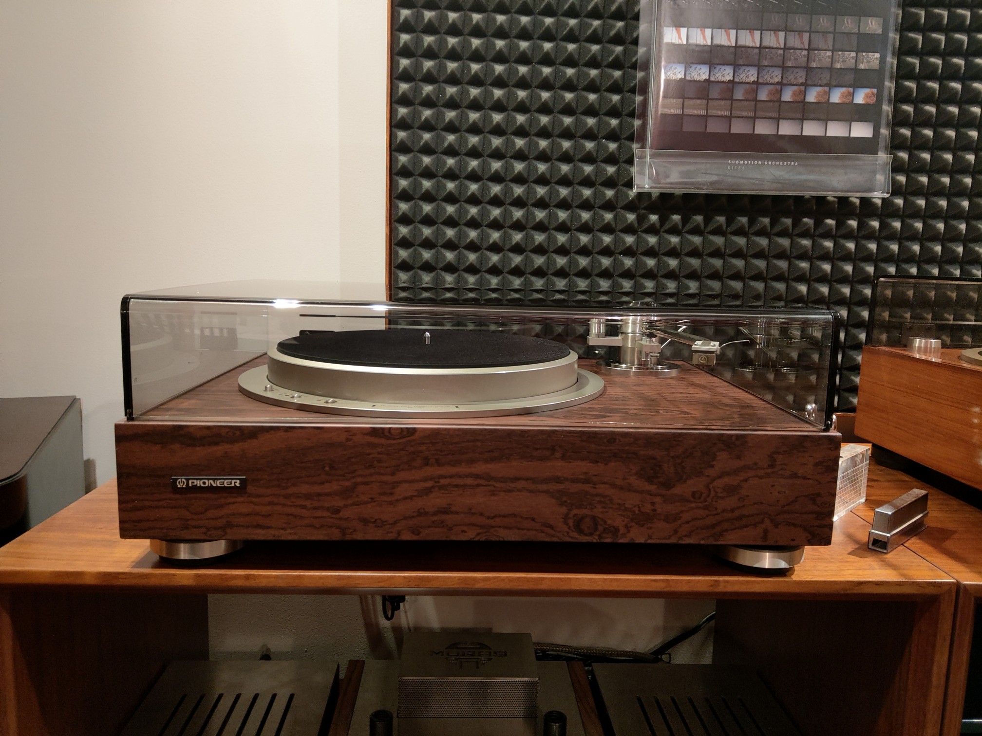

Razem z PL 70 II przyjechał Pioneer PL 70 w bardzo dobrym stanie. Nawet ramię nie było zalewane olejem sylikonowym. Jeden mały problem stał się dość duży :D . Na plincie obok ramienia był przyklejony podnośnik ramienia. Została tylko podstawa ale tak skutecznie przyklejona, że oderwała się z kawałkiem laminatu.
Teraz Pioneer jest w nowej odsłonie. Piękny fornir Lauro Preto pokryty lakierem w głębokim macie. Jak zwykle moje zdjęcia nie są w stanie pokazać rzeczywistego piękna nowej plinty.
