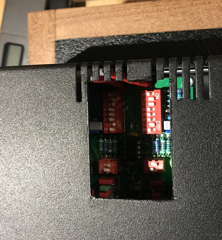

Chwila zabawy z kątówką i pilnikiem oraz przelutowanie dużych kondensatorów na drugą stronę i mamy dostęp do ustawień i możliwość wymiany opampów :D

#102
Post autor: pawel0777 »
To może przełączniki od spodu wlutować 😉
Jaculek
Posty: 2232
Gramofon: Dual 704, 721
Lokalizacja: Świętochłowice
Re: PreamP relacja z budowy, czyli "od pomysłu do przemysłu"
#103
Post autor: Jaculek »
Owszem. Ale już były wlutowane od góry a to w sumie 40 pinów. Kondensatory w sumie 12 (6 sztuk). Prościej :D
pawel0777
Posty: 344
Rejestracja: 24 wrz 2011, 00:34
#104
Nie wszyscy mają wlutowane :) , a to ciekawa alternatywa
Jaculek
Posty: 2232
#105
pawel0777 pisze:
20 sty 2021, 21:33
No gdybym teraz składał dla siebie to na pewno dipswitch poszedłby na dół.
