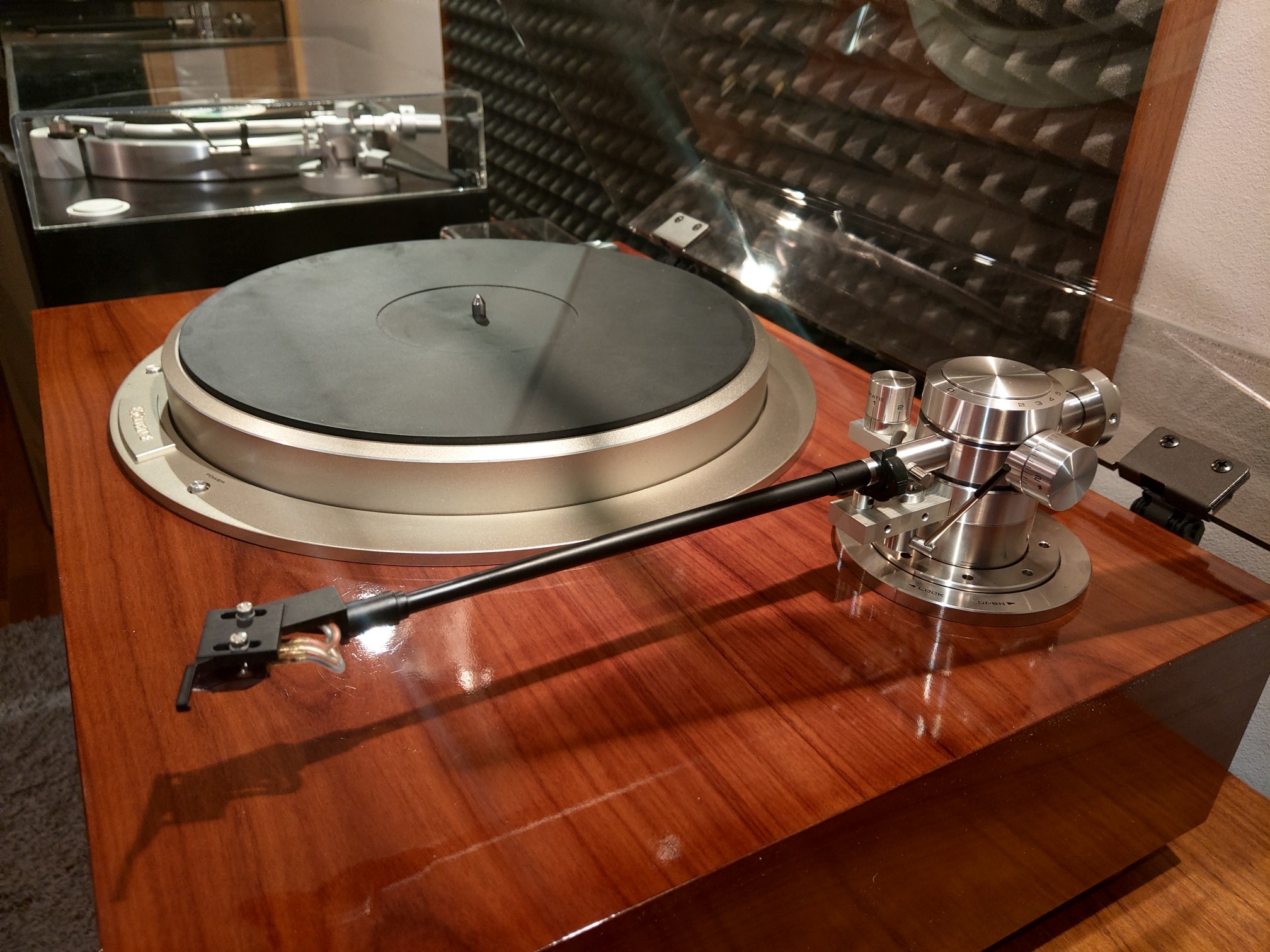

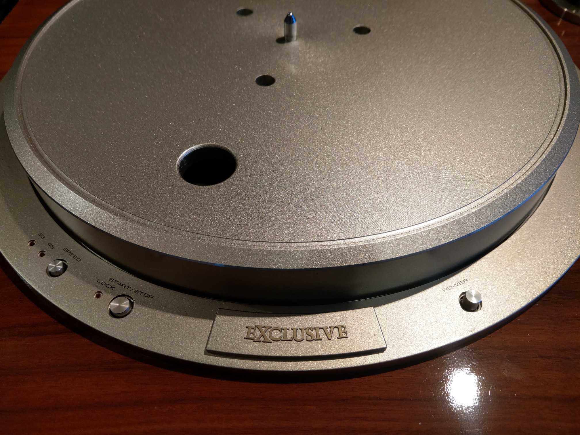

Co prawda nie jest jeszcze na sprzedaż ale nie mogę odmówić sobie przyjemności przedstawienia kolejnego ogniwa w moim łańcuszku gramofonów Pioneer. Jest to model poprzedzający ten, o którym zawsze marzyłem i jak na razie pozostaje w sferze marzeń. Wczoraj przyleciał P10 :dance: . Powoli składam go w całość (totalny brak czasu). Jeszcze trochę brakuje ale nie mogę się oprzeć temu by wrzucić kilka fotek ;)

Ten montaż ramienia to pod 10" japończyki?

Ramię zamontuję jutro. Długość efektywna to 282 mm (ca 11,2")

Gratki. Powiedz czy spore różnice w konstrukcji, jakości ramienia między P10 a Pl70.

Jeszcze ramienia dokładnie nie rozbierałem. Na pierwszy rzut oka konstrukcja ramienia bardzo podobna do PL70 (nie mylić z PL 70 II bo tutaj są spore różnice). Łożyskowanie, konstrukcja AS, gniazdo mocowania do plinty, regulacja VTA, budowa dolnej części ramienia są praktycznie takie same. Różnica to wymienna rurka ramienia (podobnie jak w PL70 II ale o klasę lepiej rozwiązane połączenie rurki z elementem głównym ramienia), inna konstrukcja przeciwwagi, która służy podobnie jak w Dualach do zrównoważenia ramienia a nacisk jest ustawiany bardzo precyzyjnie bocznym pokrętłem. Ramię PL70 od początku bardzo mi się podoba pod względem konstrukcji i rozwiązań technicznych ale P10 to krok jeszcze wyżej.

No to już gramy ;)

A co to za elementa audio pod czarnym gramofonem?

Gramofon piękny, a ramię wygląda jak milion dolarów 😁
