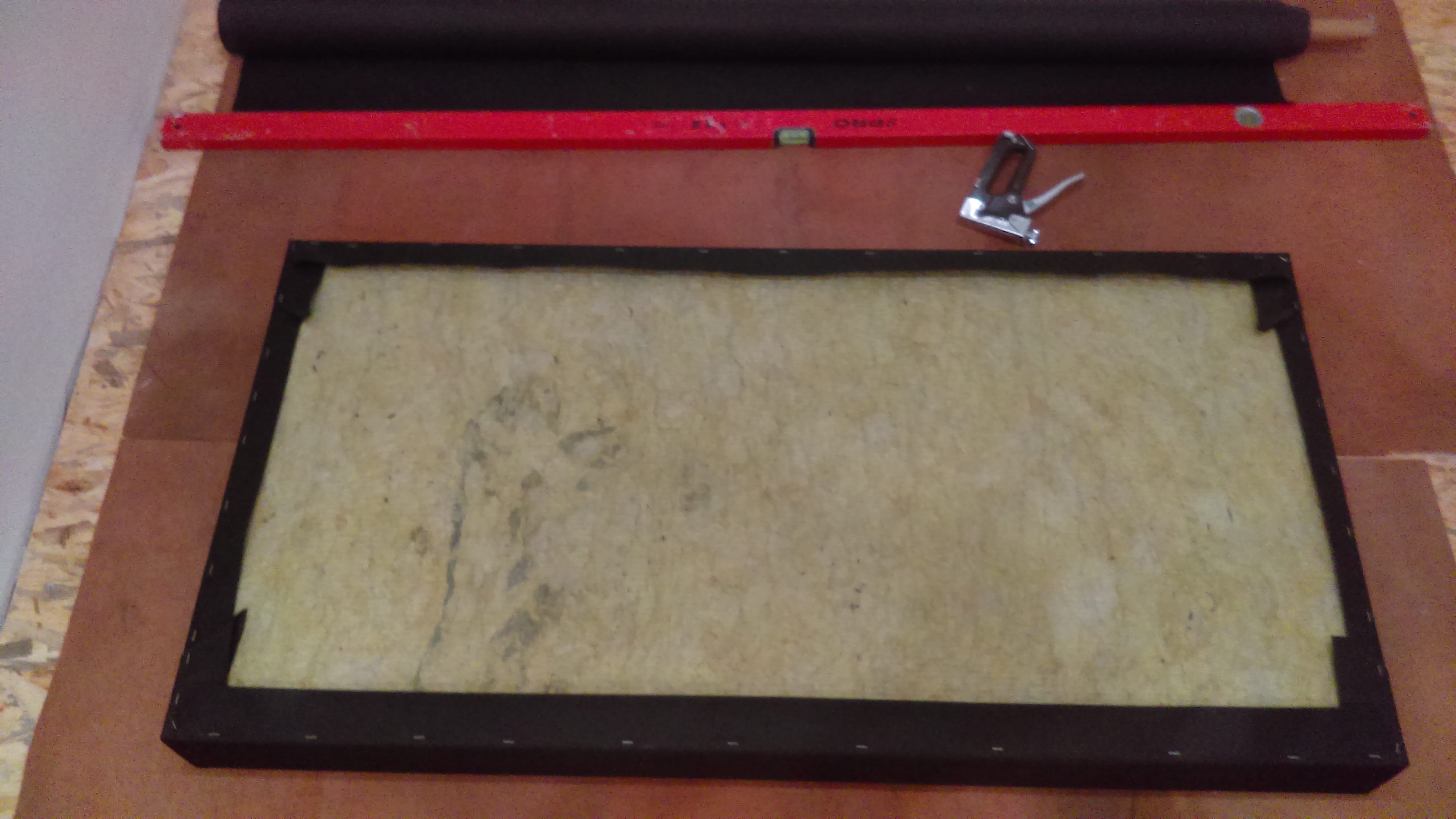

W końcu się zebrałem w sobie i natrzaskałem kilka paneli akustycznych wypełnionych wełną mineralną.
Wełna TECH Slab MT 4.1 / ISOVER PT80,10cm.Mocno polecana do tego typu ustrojstw.
Materiał na poszycie to kodura/codura,bardzo przyjazna i wdzięczna w obróbce.
Dzisiaj na razie poustawiane na łapu capu ;)
Wybaczcie słabe zdjęcia.

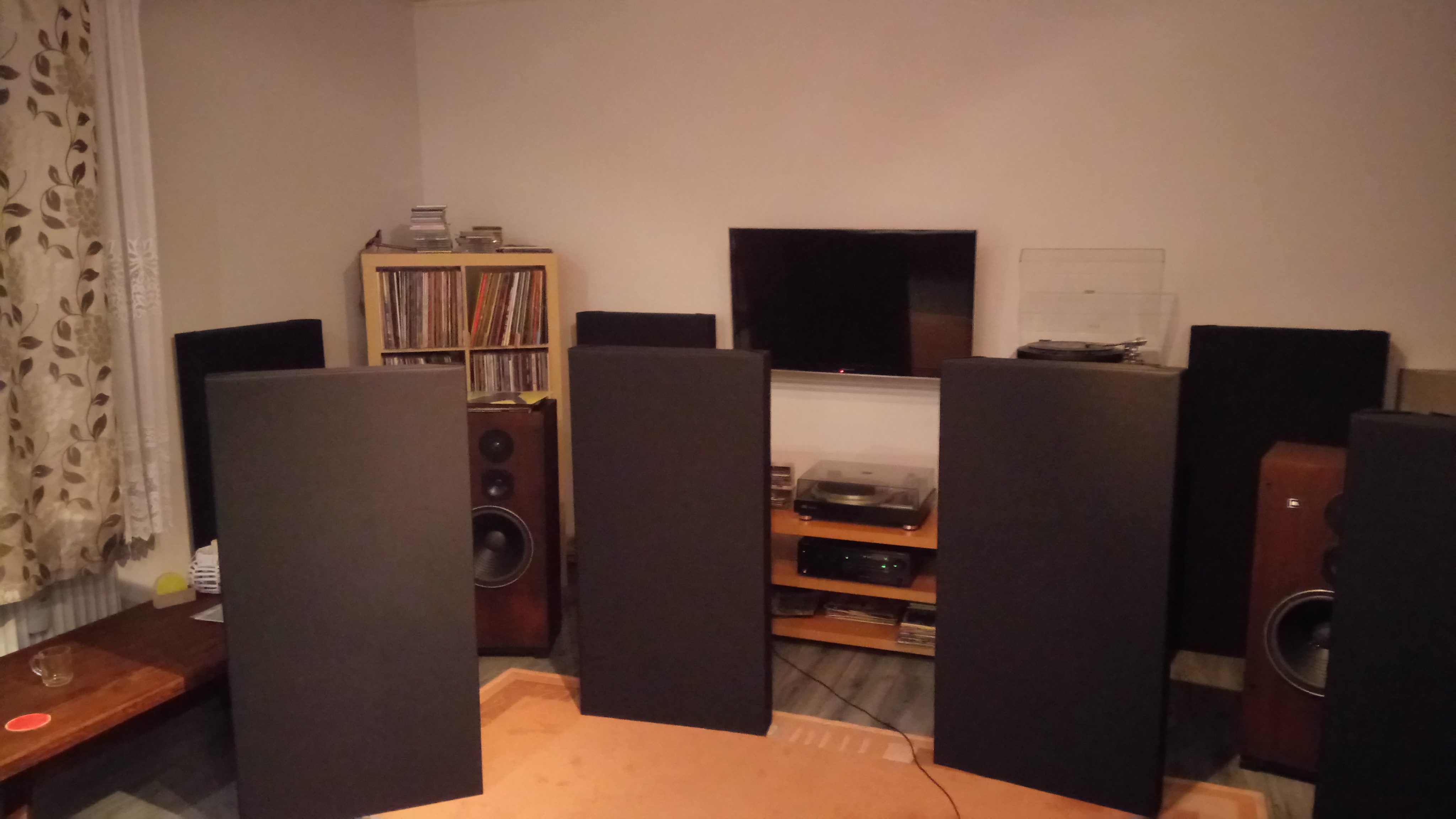

Posty: 11046
Re: Panele akustyczne
Powiesisz je na ścianach?

Najpierw ,zanim coś powieszę na stałe,pobawię się z ustawieniem.
Mam 8 sztuk i pomysł aby poustawiać je parami jeden nad drugim.
Niekoniecznie muszą zawisnąć wszystkie,chociaż ściana na przeciw sprzętu jest prawie naga :shock:
