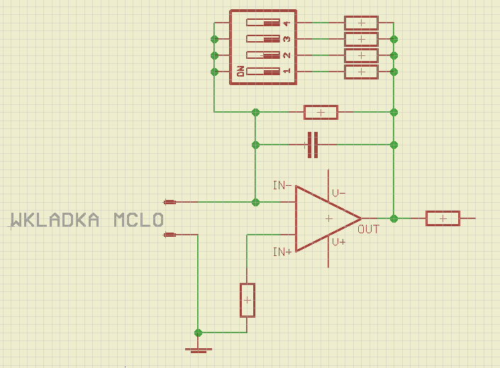

Takie przypadki mogą występować, kiedy sygnał jest w pewnych modelach gramofonów mutowany/zwierany do masy przez przekaźnik czy switch mechaniczny. Nie jest to wina/wada sprzętu DIY - to kwestia pewnej niezgodności między gramofonem a konstrukcją odwracającą (tu akurat) stopnia wejściowego Nudy/Nudymini/MaCaBRii.
Stopień wstępny w tych konstrukcjach jest zrobiony tak, że sygnał z wkładki MC wchodzi bezpośrednio na 1 stopień (IN-) i jest niejako częścią układu wzmocnienia tego stopnia (o dużym wzmocnieniu!). Wkładki MCLO mają oporność od około 2-40ohm, średnio najpopularniejsze +-10...15ohm.
Stąd kiedy jest podpięta wkładka, ustala ona swoją opornością wewnętrzną pewne wzmocnienie - wraz z zapiętym rezystorem przypisanym do danego switcha. Ale kiedy sygnał jest zwarty do masy to na wejściu IN- pojawia się 'prawie nic' ... stąd jakakolwiek z nastaw (wartość opornika na danym switchu) podzielona przez 'prawie nic' daje gigantyczne wzmocnienie ... i wzmacnia wszystko co fabryka dała i nie tylko.
... a w piśmie było napisane: nie dziel przez 0, cholero ...
Remedium na to jak kiedyś tu gdzieś pisałem jest przerobienie tego w gramofonie w układzie wyciszania. Nie ma możliwości zrobienia tego w pre.
Tu kolega Dragant o tym pisał: viewtopic.php?t=13349
Rezystor może być dużo większy podejrzewam i nic nie powinno się stać. Między innymi dlatego, że kiedy w ogóle odepnie się wkładkę to wejście jest otwarte czyli oporność jest gigantyczna. Idąc dalej np pozycja nr 2 na switchu, czyli coś w okolicach 1500ohm podzielona przez gigantyczny/'nieskończony' opór da bardzo małe wzmocnienie.
W sekcji MM gdzie jest klasyczna konfiguracja nieodwracająca (wejście sygnału na IN+ wzmacniacza operacyjnego) to nie występuje i można tam zwierać sygnał do masy bez kłopotu - 99% klocków ma właśnie taką konfigurację.
