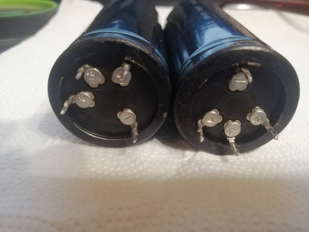

Proszę o poradę jak w temacie - stare kondensatory elna wym. 30x80mm (parametry jak na zdjęciu) chcę zastąpić czymś sensownym :
Czym najłatwiej usunąć wycieki jak na zdjęciu
Za wszelkie porady z góry dziękuję.

To jest klej a nie wycieki. Klej zdrapać i zmyć acetonem, kondensatory pomierzyć i jak dobre to wlutować z powrotem.

zbyszek1982 pisze:
11 sty 2021, 16:14
To jest klej
zapach mówi co innego i się pogłębiło w ciągu roku , ale fakrycznie pomierzę , dzięki
Posty: 5022
Re: JVC AX 555 - ELNA co w zamian
Post autor: zbyszek1982 »
A kondensatory wyglądają na wylane? Na zdjęciu nie widać.
Jakby wylały, to by były nóżki skorodowane.

zbyszek1982 pisze:
11 sty 2021, 16:24
No właśnie nie koniecznie,
Posty: 5022
Czyli to klej. Trzeba go usunąć bo ten klej ma taką dziwną przypadłość, że na starość zaczyna przewodzić prąd.

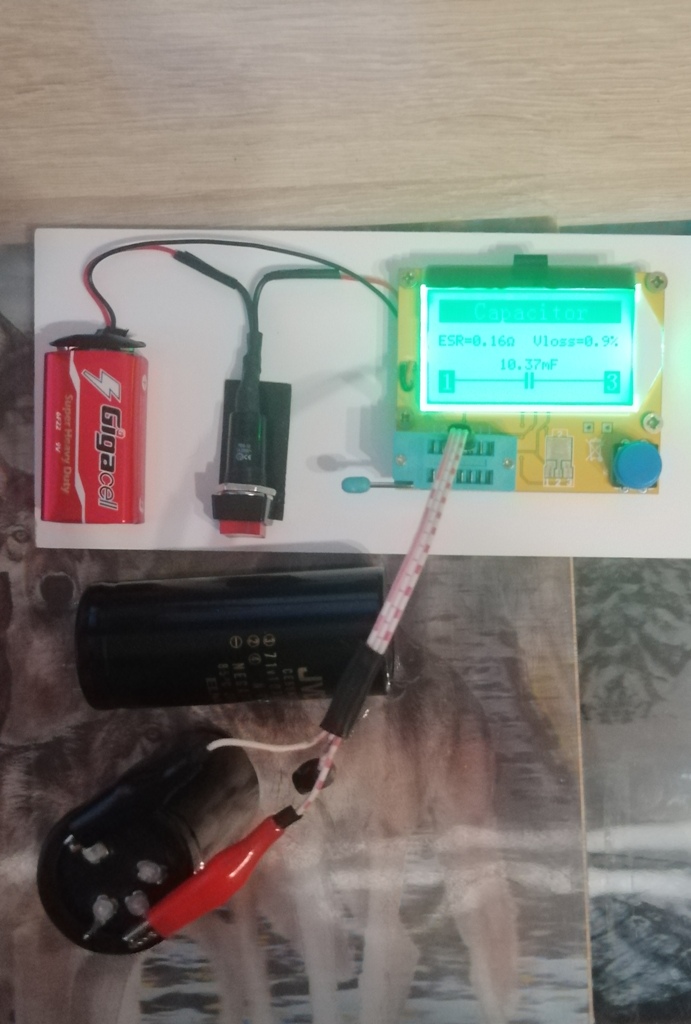

Za radą Zbyszka, po oczyszczeniu płyty głównej wzmacniacza, przyszedł czas na sprawdzenie dalszej przydatności wylutowanych kondensatorów filtrujących. Przed pomiarami należy wspomnieć, że wzmacniacz JVC AX 555 BK produkowany był w latach 1988 – 1989, dlatego cudów się nie spodziewałem :
- pomiary wstępne (pojemność znamionowa podana przez producenta 10 000 µF) :
odczyty odpowiednio 9 990 µF oraz 10 080 µF:
- pomiary zasadnicze – pojemność + zastępcza rezystancja szeregowa (ESR):
oraz
Wydaje się, że kondy jeszcze popracują więc wracają na swoje miejsce a wzmak do dalszej pracy w torze z gramofonem , pozdrawiam.

Ten esr jest taki sobie ale pytanie czy do tego wzmacniacza warto coś droższego wkładać bo pewnie wartość się podwoi albo potroi.
Sprawdził bym mniejsze kondensatory bo to one zazwyczaj tracą na pojemności. Tyle w zależności od miejsca gdzie są, nie koniecznie można pakować jakieś low esr.
