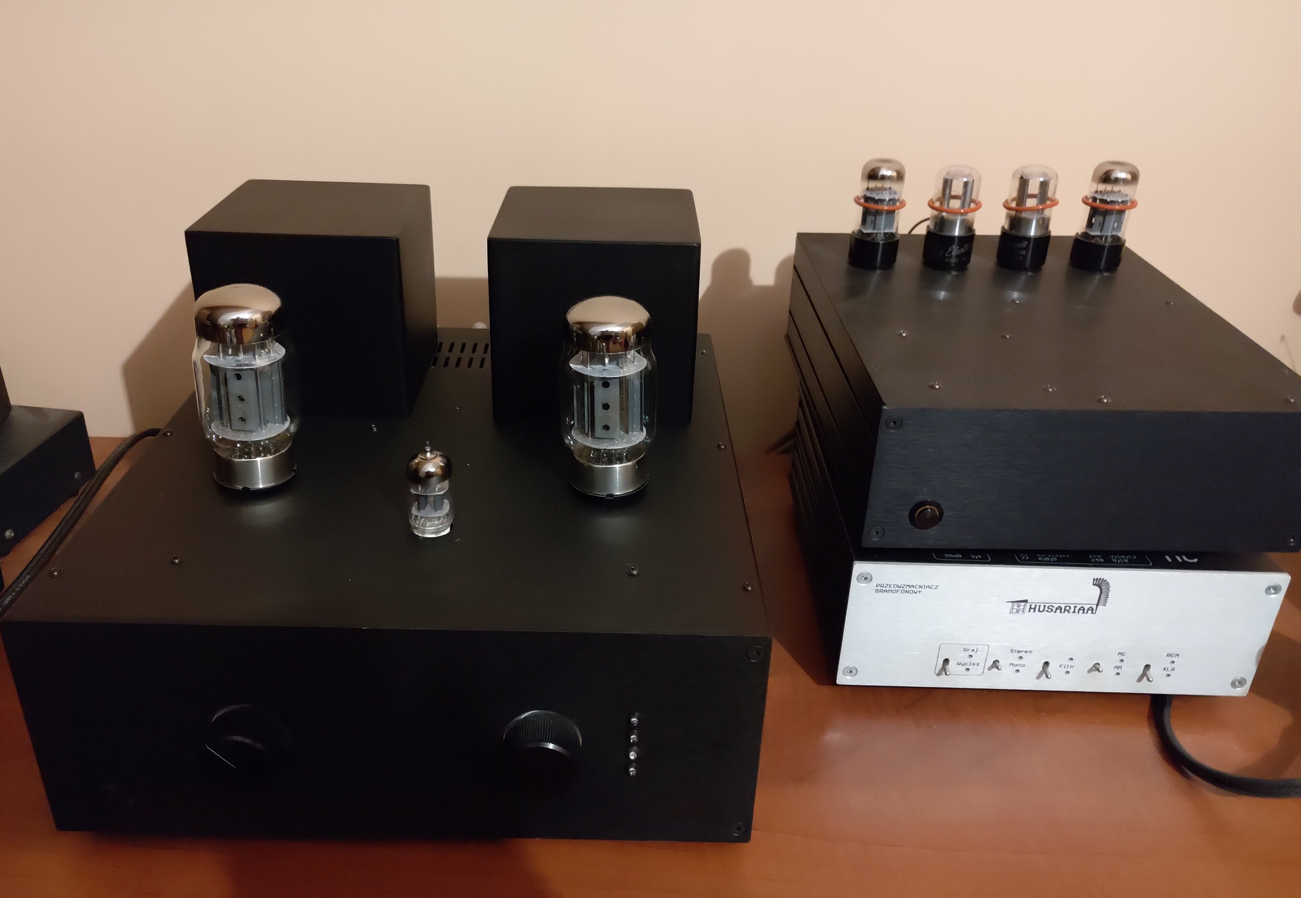

Dziś wzmacniacz który długo czekał na ukończenie
KT88 DE - nazwa kodowa
Rasowy SE na dwóch KT88 EH i złotej ECC83 EH
wersja exportowa z pilotem - obsługa i głośności i wejść
Waga około 30Kg - Obudowa 3U długa, transformator zasilający 250W i 2 głośnikowe LO-SE50-3, kształtki 0,3mm wyżarzane.
Wszystko co największe i najdroższe
Żadnych kompromisów, ale można szklanki u sąsiadów przestawiać.
Konfiguracja ultralinear, punkt pracy 290V i 135mA - grzałka prze.....
Moc 10-15W ale brak zadyszki nawet przy końcu gałki
Brzmienie - moc,moc,moc reszta to tylko dodatek
Jak pogram kilka dni to wystawię go na sprzedaż, ale muszę być pewien że nie ugotuje się na miękiszona

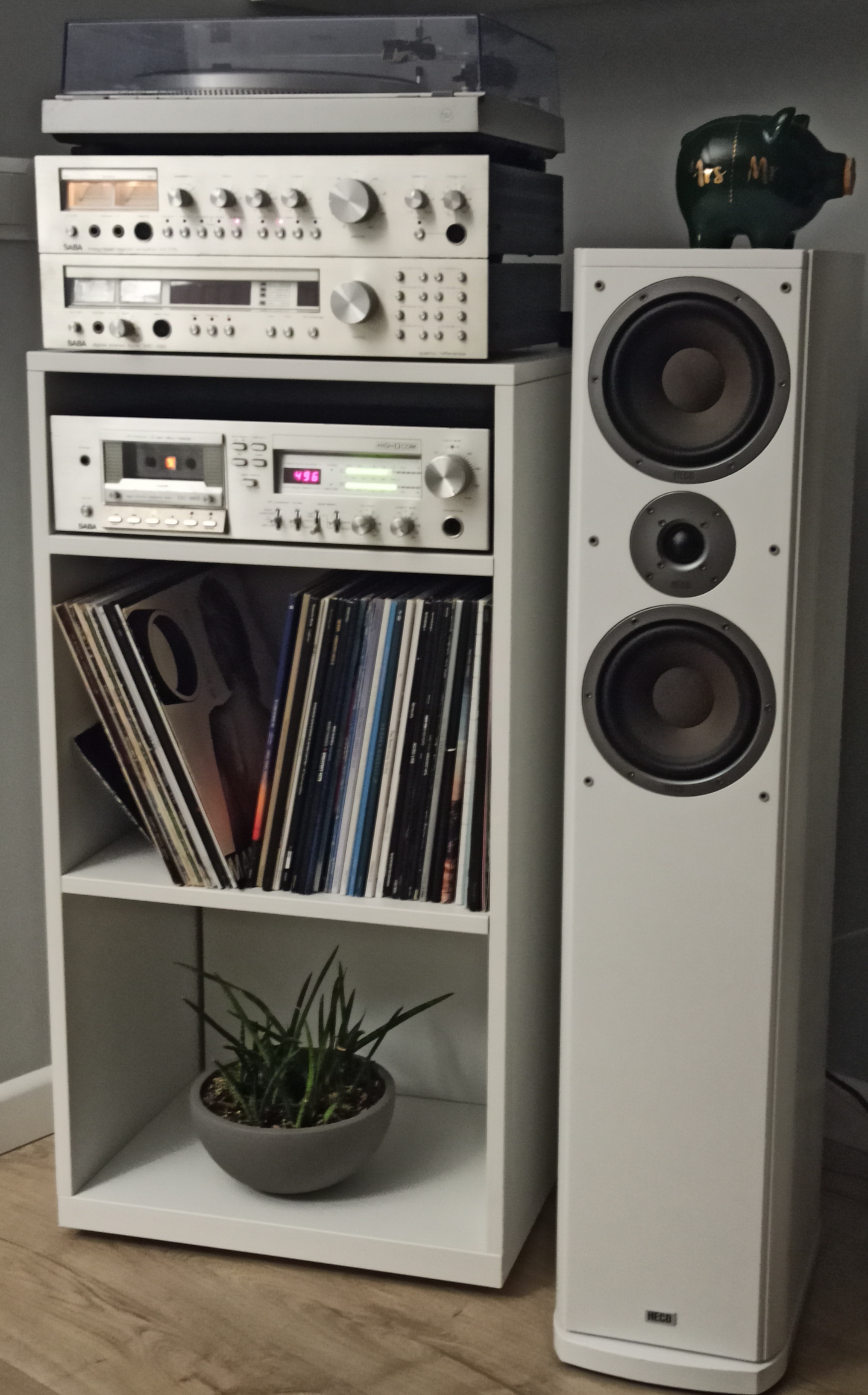

Dziś nowy domek zrobiony dla Sabci i płytek mam nadzieję że nie ma żalu... 🤭

- Bart_S
- Posty: 4059
- Gramofon: SONY PS-X60
Darek
Biały mebel do białych heco robi robotę!
ebola1972
- Posty: 666
- Rejestracja: 18 gru 2018, 12:02
- Gramofon: Sony PS-X50
- Lokalizacja: Płock
świetnie się prezentuje
oby świnka szybko się zapełniała $ na nowe płyty.
