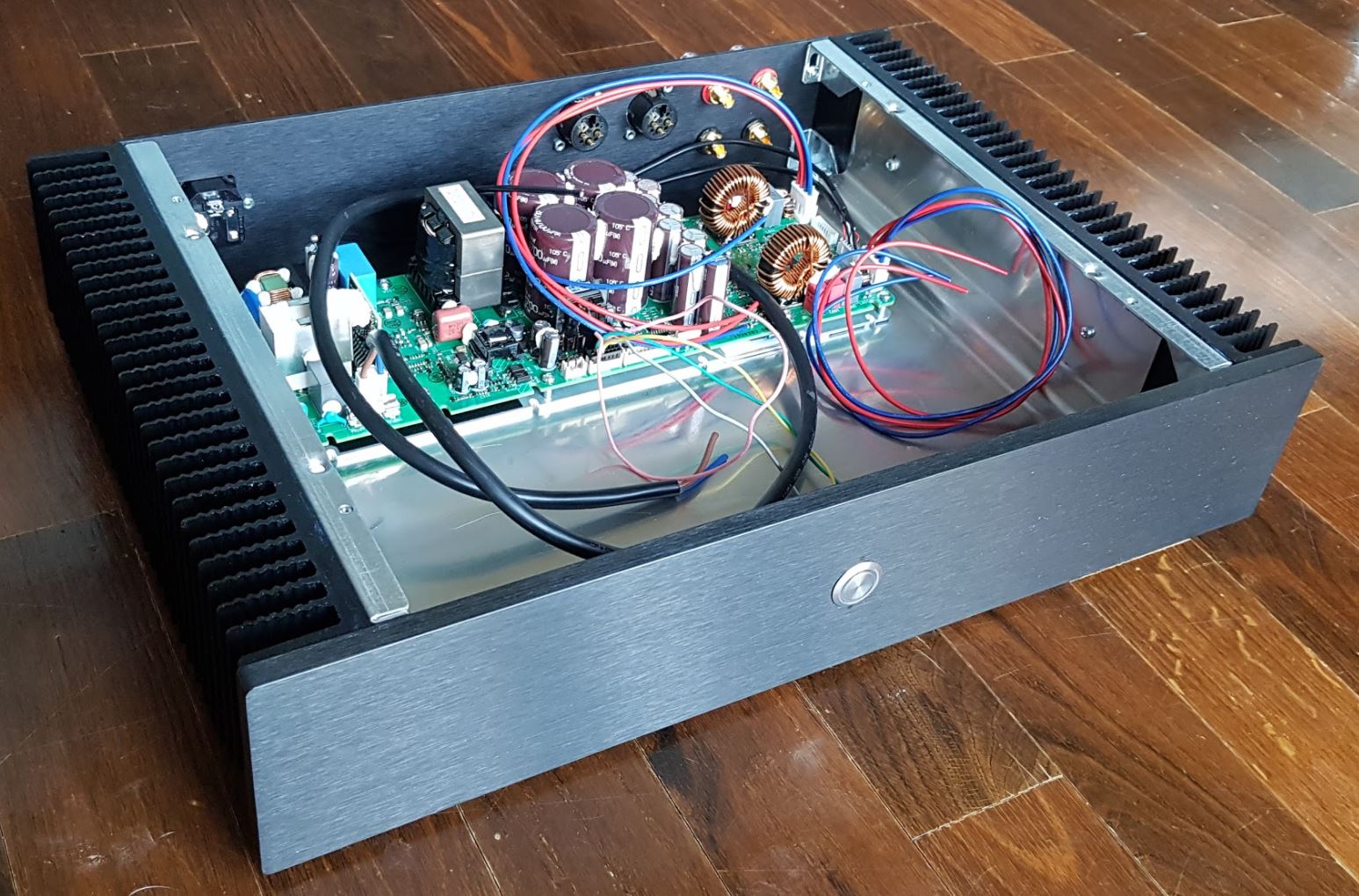

Ja właśnie kończę montować drugą końcówkę na module ICEPower1200AS2. Dla mnie bomba :D

Niezły potwór ;) Mi 250W na kanał w zupełności wystarczy choć korciło mnie czy nie wziąć 500W na kanał ;). Względy praktyczne zwyciężyły - pod moją końcówkę można kupić fajną dedykowaną obudowę :).

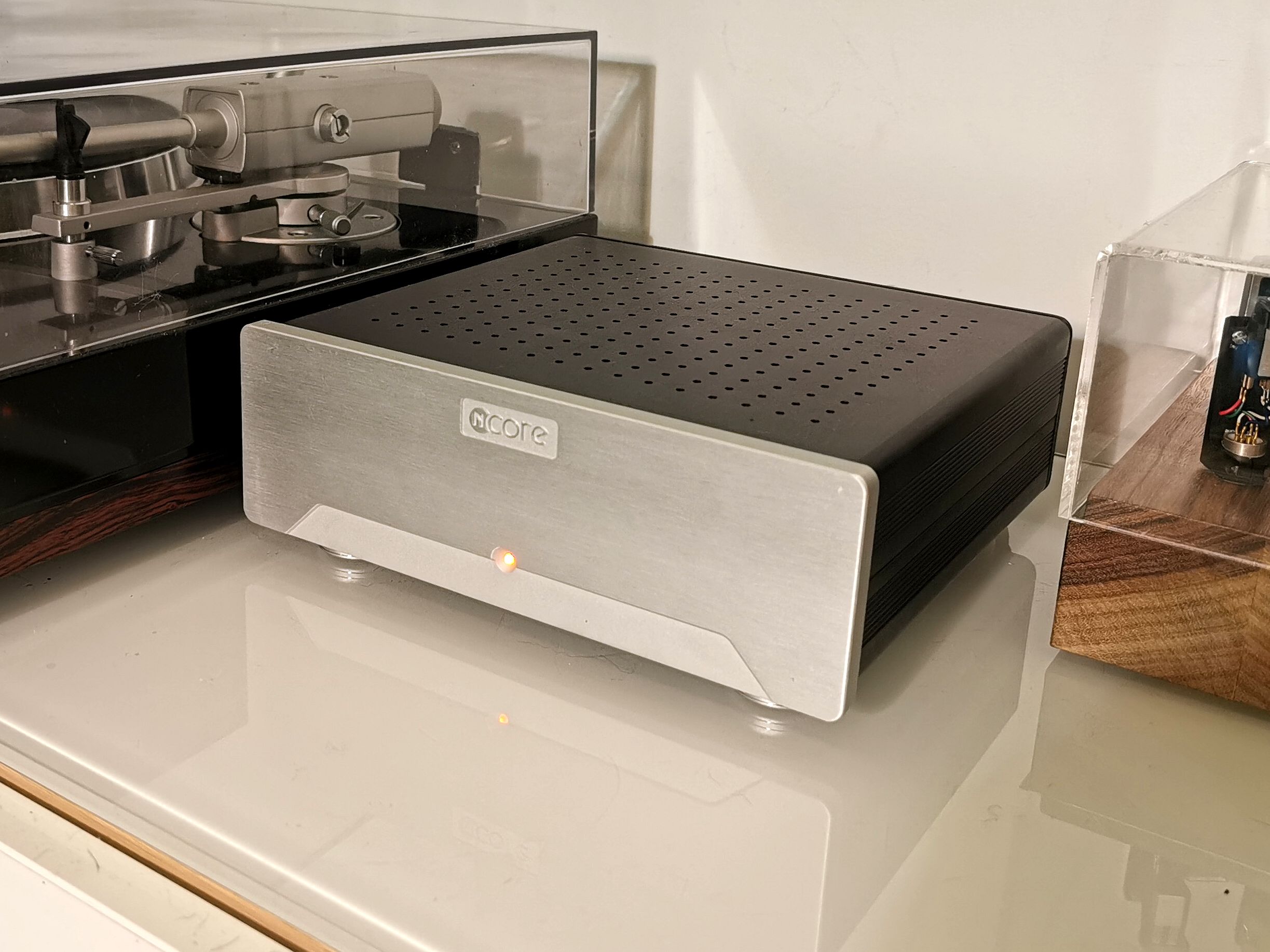

Poskładałem wzmaka, przyszedł DAC, podpiąłem wszystko i na razie jest ekstra. W porównaniu do alienteka średnie i wysokie tony o kilka klas wyżej, niższe rejestry delikatnie lepsze pod względem kontroli. Początkowo nie do końca byłem zadowolony z brzmienia zestawu, ale po kilku godzinach grania jak się wszystko wygrzało to zaczęło naprawdę dobrze brzmieć. Sam DAC też super, nawet bluetooth z kodekiem ldac (hi res audio) daje radę. W porównaniu alienteka jedynie toslink moim zdaniem słabszy, albo w alienteku miał podbarwiony dźwięk - mam podpięty przez niego TV sony i na alienteku brzmiało to pełniej. Ze swojej strony polecam, raczej już nie wrócę do analogowych wzmacniaczy (tzn moje rotele zostają ze mną, ale raczej jako zabytki ;), może kiedyś poskładam na nich drugi zestaw).
Gramofonu niestety nie miałem obecnie jak podpiąć, zamówiłem tymczasowo z allegro jakiś ADC, docelowo chcę sobie złożyć na płytce z audiophonics na AK5720 i konwerterze z i2s na coax, spdif z aliexpress. Powinno to zagrać dużo lepiej niż wszystkie tanie gotowce na podrobionych układach.

Super! :clap:
wiktorsam pisze:
06 mar 2021, 23:45
Ze swojej strony polecam, raczej już nie wrócę do analogowych wzmacniaczy (tzn moje rotele zostają ze mną, ale raczej jako zabytki , może kiedyś poskładam na nich drugi zestaw).
...z tym że klasa D to też są wzmacniacze "analogowe" :)

Racja, za bardzo się rozpędziłem po alienteku który jest FDA.
