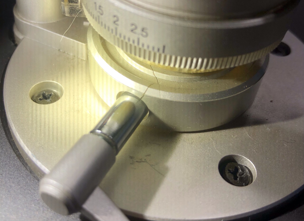

Kiedyś jak wajchą od vta ustawiłem i zablokowałem ją tą dźwignią na końcu to trzymało.
A od jakiegoś czasu zauważyłem, że mimo blokady mogę bez wysiłku zmienić vta bo wajcha nie stawia oporu.
Jak to naprawić?

ten pierścień gdzie wajcha nie jest pękniety?

Jak to naprawić?
Najpierw musiałbyś wiedzieć gdzie jest problem.
Jeśli z zewnątrz nic nie widać to może złamałeś ośkę blokady lub jej uchwyt ...
Mysiałbyś wyciągnąć ramię wykręcić to i sprawdzić ...

Nic nie jest złamane. Po prostu nie można dokręcić porządnie tego "shaft" bo "lever" opiera się o plintę i dalej nie da się skręcić.
Czyli czeka mnie rozbiórka tej podstawy. Nowe wyzwańie :o
Posty: 6711
Re: PUA7 luz w VTA
No to może gwint się zjechał i Ci przeskoczył o jeden obrót. Musisz podnieść ramię aby przekręcić śrubę. Pytanie tylko czy znowu Ci się to nie zrobi ...
Jak tyś to kuźwa wypatrzył :shock:
Wziąłem dziś drania na bęben i tak. Pierścień jest pęknięty.
No to trza szukać pierścienia ze szrotu teraz.

Może wystarczy skleić?
Podpytaj w jakimś serwisie komputerowym, może Ci "pospawają" plastik hotairem.
Posty: 11344
Re: PUA7 luz w VTA
Hotairem ciężko będzie spoiwo tam wprowadzić chyba.
Na razie rozszerzyłem pierścień, zapodałem klej do plastiku, ściśnąłem i czyma panie fest :)
A w międzyczasie będę szukał szrotowego ramienia.
Ps. Swoją drogą tandeta straszna dawać plastikowe części w vta ramienia. No ale masówa to masówa.
