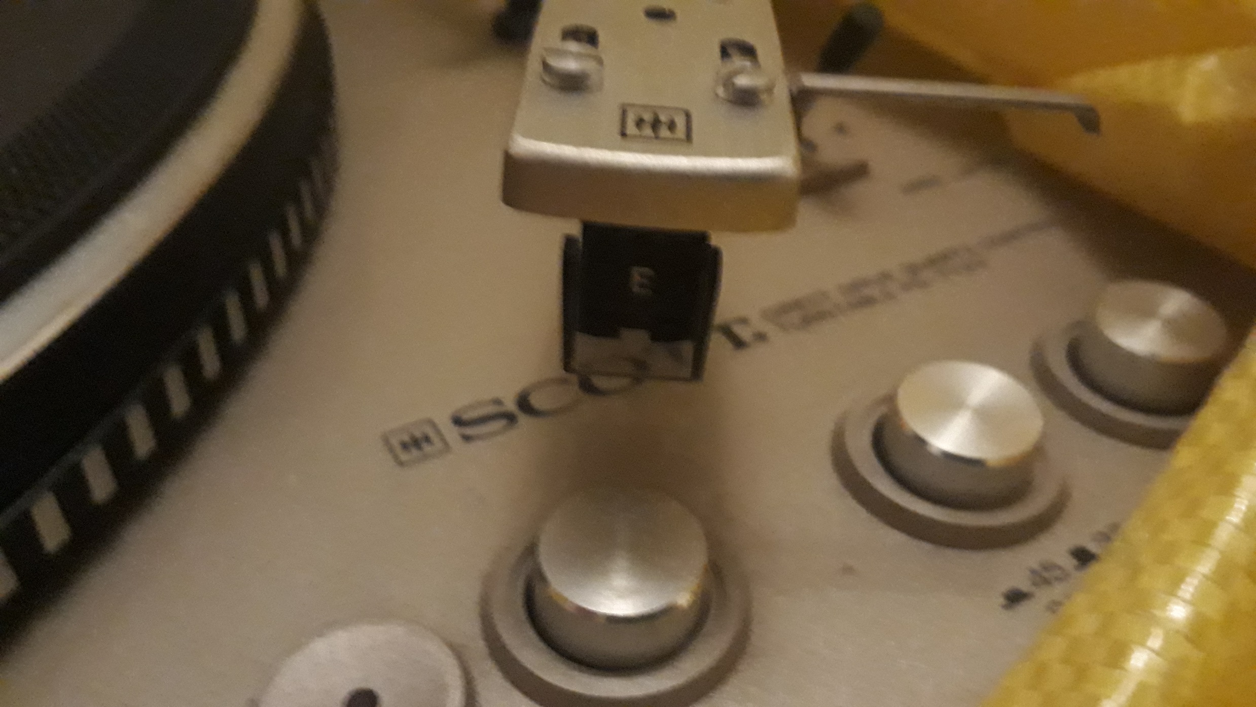

Prośba o pomoc w identyfikacji wkładki, to ortofon ale jaki konkretnie ???

Wygląda mi to na serię FF15. Przy dobieraniu igły zwróć uwagę na kształt trzpienia igły.

Tak, to będzie F15/FF15/VMS.

Ok dzięki tylko nie wiem czy to słaba czy dobra wkładka? Szukać tylko igły czy zmieniać wkładkę?

Nie najgorsza. Wybór igieł przeogromny. Ja bym dał jej szansę.

Dzięki za info na poczatek na pewno wystarczy poszukam igły tylko jakiej? Poza tym, że na wkłądce jes E co sugeruje eliptyczną nic więcej nie wiem.

Skoro wiesz że masz wkładkę Ortofon F15/FF15/VMS to jaki masz teraz problem ze znalezieniem pasującej igły?

Królem nie jestem z tacy nie jadam ;) Wkładka ortofon ale f15,ff15, vms - to jedno i to samo? Wiem, że igła ma być eliptyczna.

Z grubsza - tak, to kompatybilne wkładki, dlatego wymieniłem te wszystkie nazwy, a nie jedną z nich.

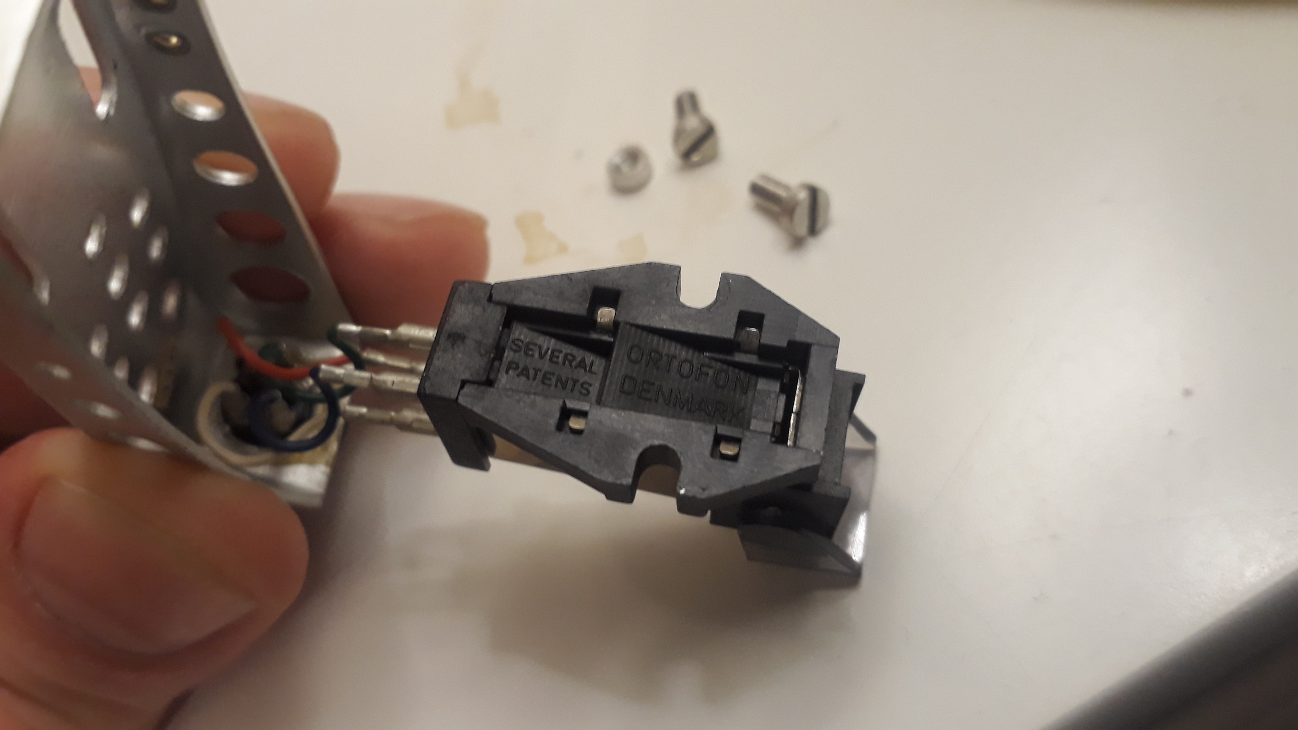

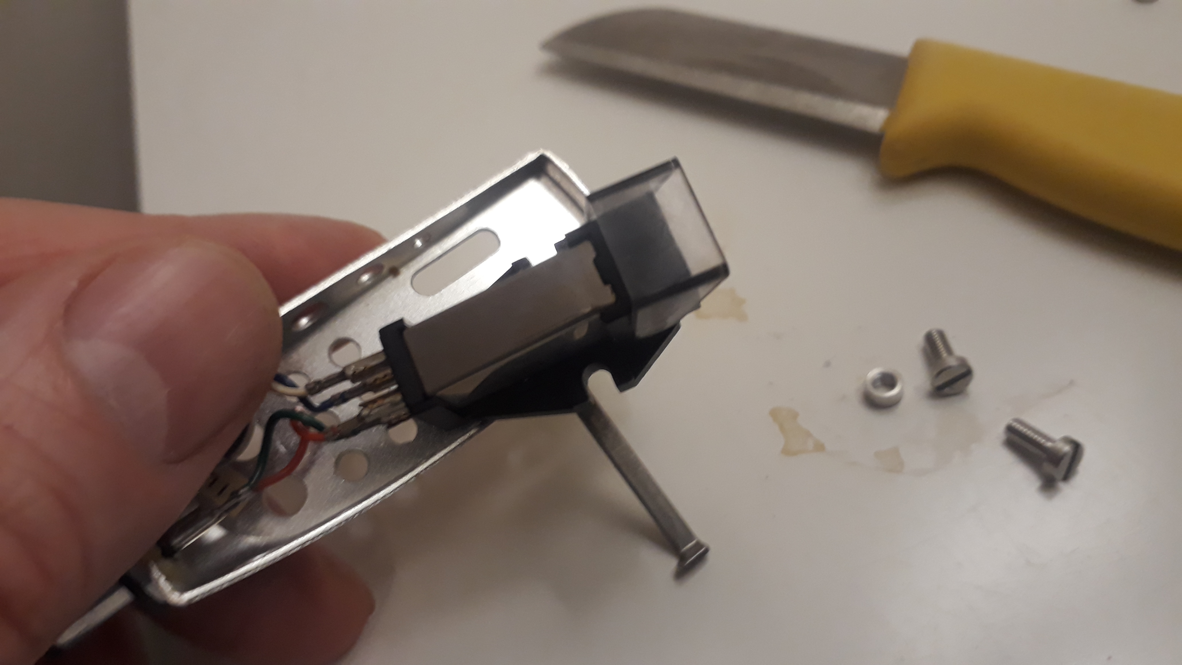

Wśród zamienników istnieje też coś takiego jak "Ortofon Allround" czyli igła z tak zbudowaną oprawką że wchodzi w każdą wersję (czyli nie trzeba się przejmować czy mamy klepsydrę czy H po stronie wkładki), niemniej warto to sprawdzić - zdejmij igłę to zobaczysz.

Wojtek wielkie dzięki ! Zdejmę i wrzucę zdjęcie.
