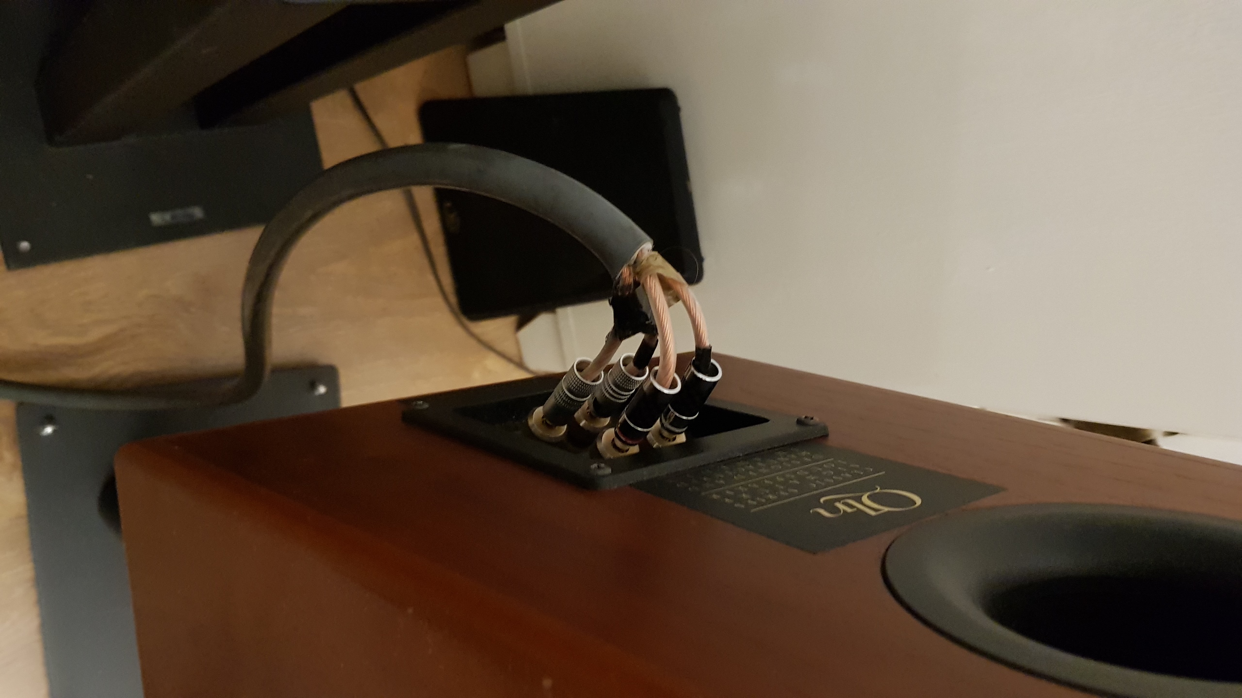

mam kolumny ze zwrotnicą zewnętrzną w oddzielnej skrzynce. ja to raczej postrzegam ilość przewodów jako kłopot. ze skrzynki wychodzi łacznie 12 przewodów czyli 4 do wzmacniacza i po 4 do każdej kolumny (dwa na midwoofer i 2 na wysokie).
