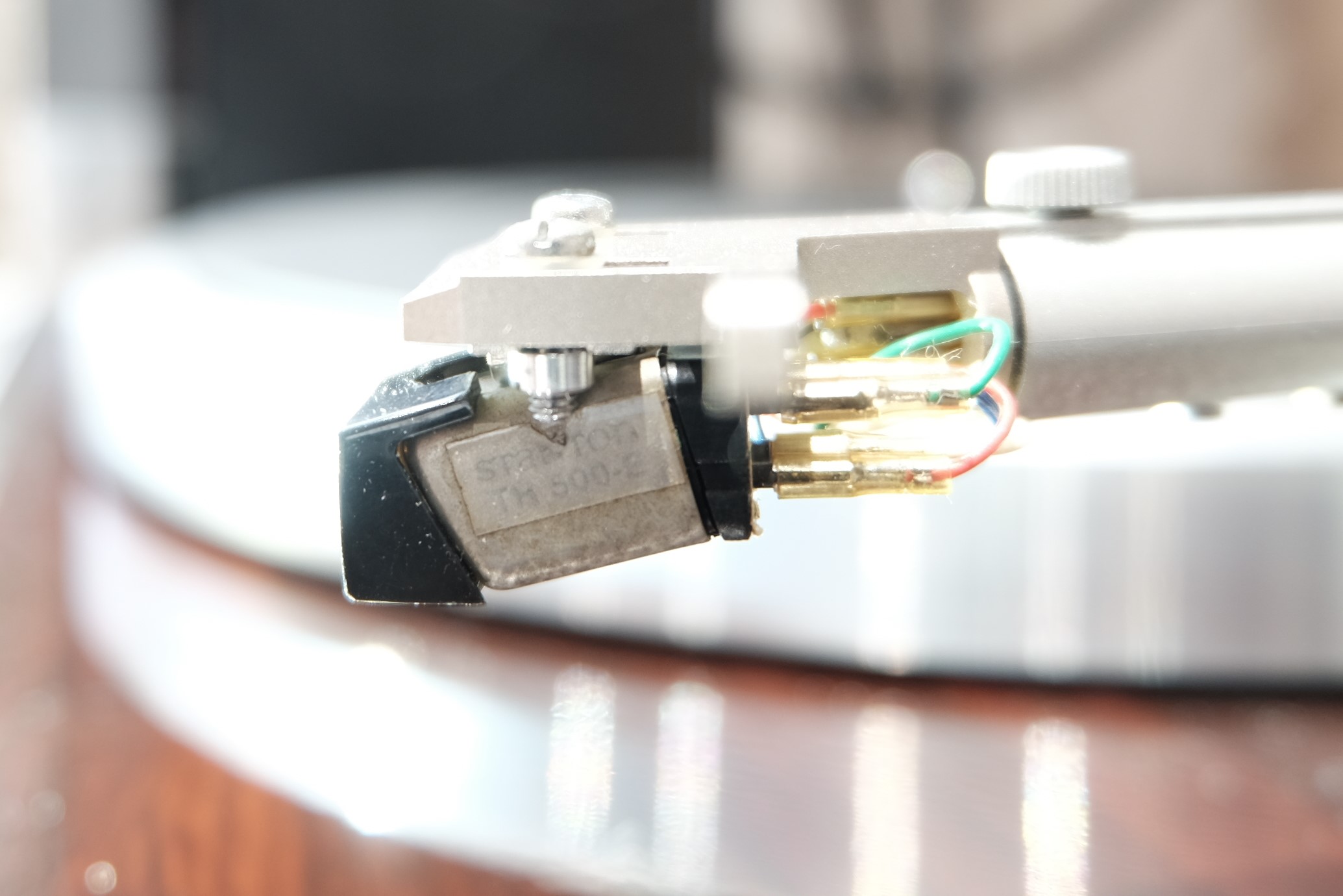

jakiś czas temu kupiłem żonie gramofon Technics SL-MA1. Jest to model, który fabrycznie miał zamontowaną wkładkę T4P, ale ja kupiłem go przerobionego na wkładki 1/2 cala. Gramofon kupiłem z wkładką (chyba jakiś Stanton), która do tej pory nie była wymieniana. Jako, że moja żona uwielbia słuchać płyt winylowych Mikołaj w tym roku przyniesie jej kilka fajnych płyt ulubionych artystów. Pomyślałem sobie, że chyba też czas na wymianę wkładki. Jaka więc wkładka byłaby odpowiednia w budżecie do 500 zł, która zagra łagodną górą i ciepłą średnicą?

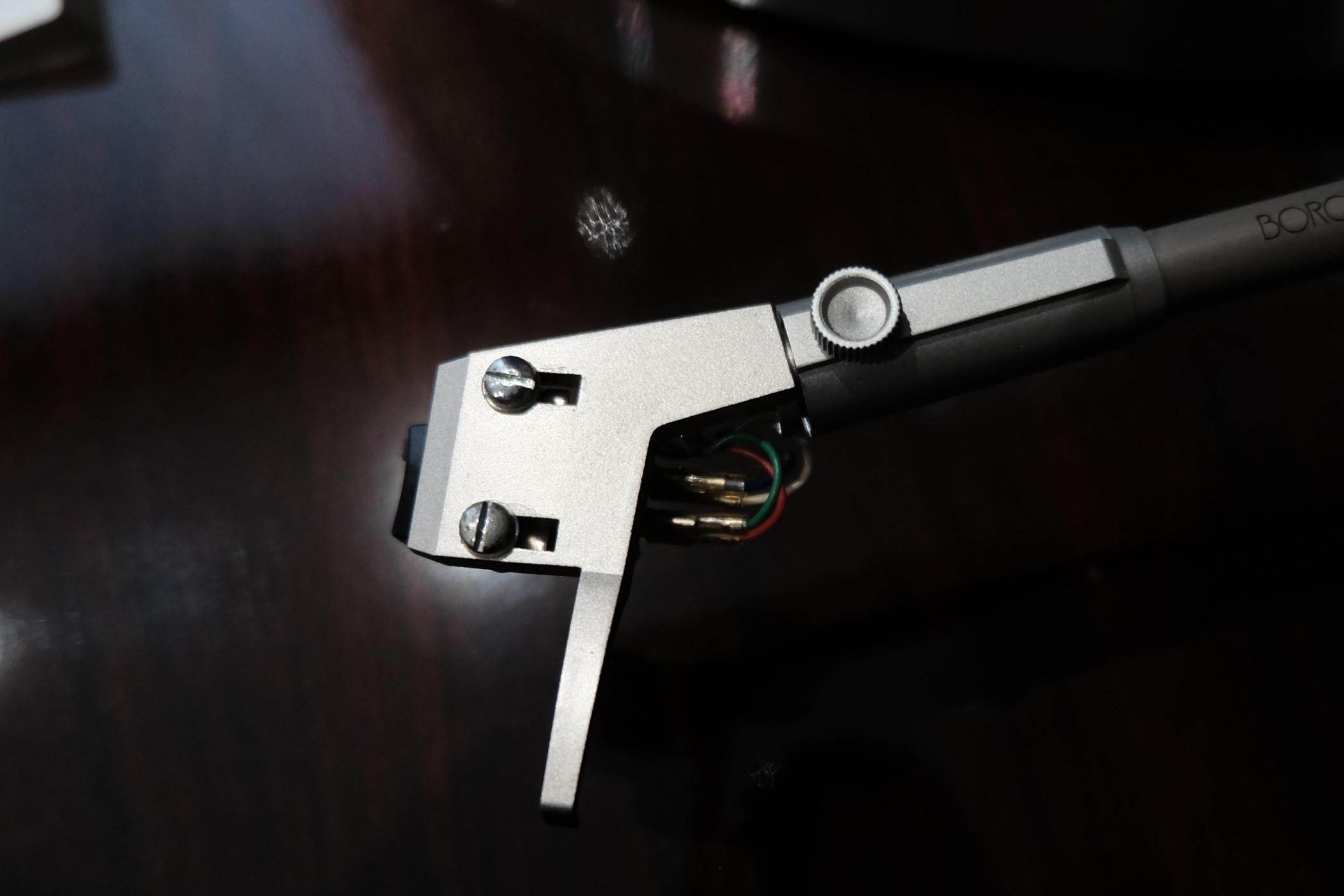

Wrzuć zdjęcia wkładki,może wystarczy zakup igły.

Jestem na 100% pewny, że jest to przeróbka chałupnicza. gramofon kupiony na Allegro od użytkownika zbychwro. Podczas rozmowy telefonicznej allegrowicz wyraźnie zaznaczył, że zamontowana wkładka to T4P, ale bez problemu przerobi na 1/2 cala, bo łatwiej będzie w przyszłości dobrać wkładkę. Na razie sprzęt nie stwarza żadnych problemów, gra (jak na moje ucho przyzwoicie), na pewno lepiej od plastikowego Denona, którego poprzednio użytkowałem,Inaczej - dostępne są wersja z jednym i drugim mocowaniem. Przynajmniej mam nadzieję że nikt tego chałupniczo nie "przerabiał".

To przydałoby się jakieś zdjęcie tej przeróbki, bo bez tego to ciężko cokolwiek doradzać.
To masz teraz mocowanie T4P czy 1/2'' bo już się gubię?
Zrób foto to powinno się rozjaśnić.

Teraz mam 1/2 cala, przerobione przez zbychwro.To masz teraz mocowanie T4P czy 1/2'' bo już się gubię?

OK czyli jednak nic chałupniczego - to oryginalny headshell pod 1/2'' do tego gramofonu (lub jakiś zamiennik, o ile istnieją, ale wygląda identyko).
Zbychwro musiał Tobie coś kiepsko tłumaczyć skoro wyciągnąłeś z tego wniosek że odwalił coś chałupniczo (co było dla mnie trudne do uwierzenia).
Tak czy siak, Stanton 500 to fajna, ale dość prosta wkładka z dzisiejszej perspektywy (pierwszy raz ukazała się na rynku 65 lat temu).
