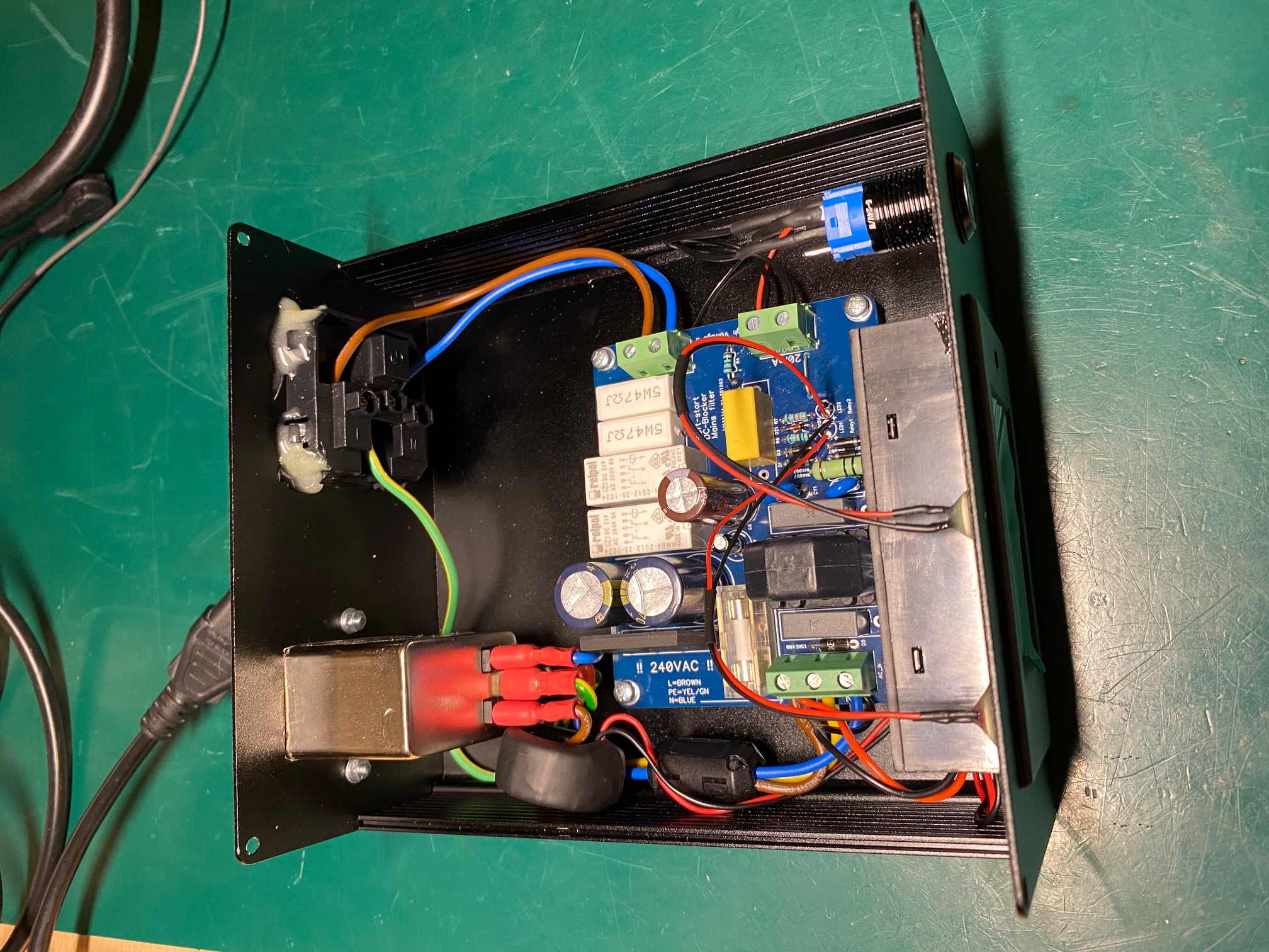

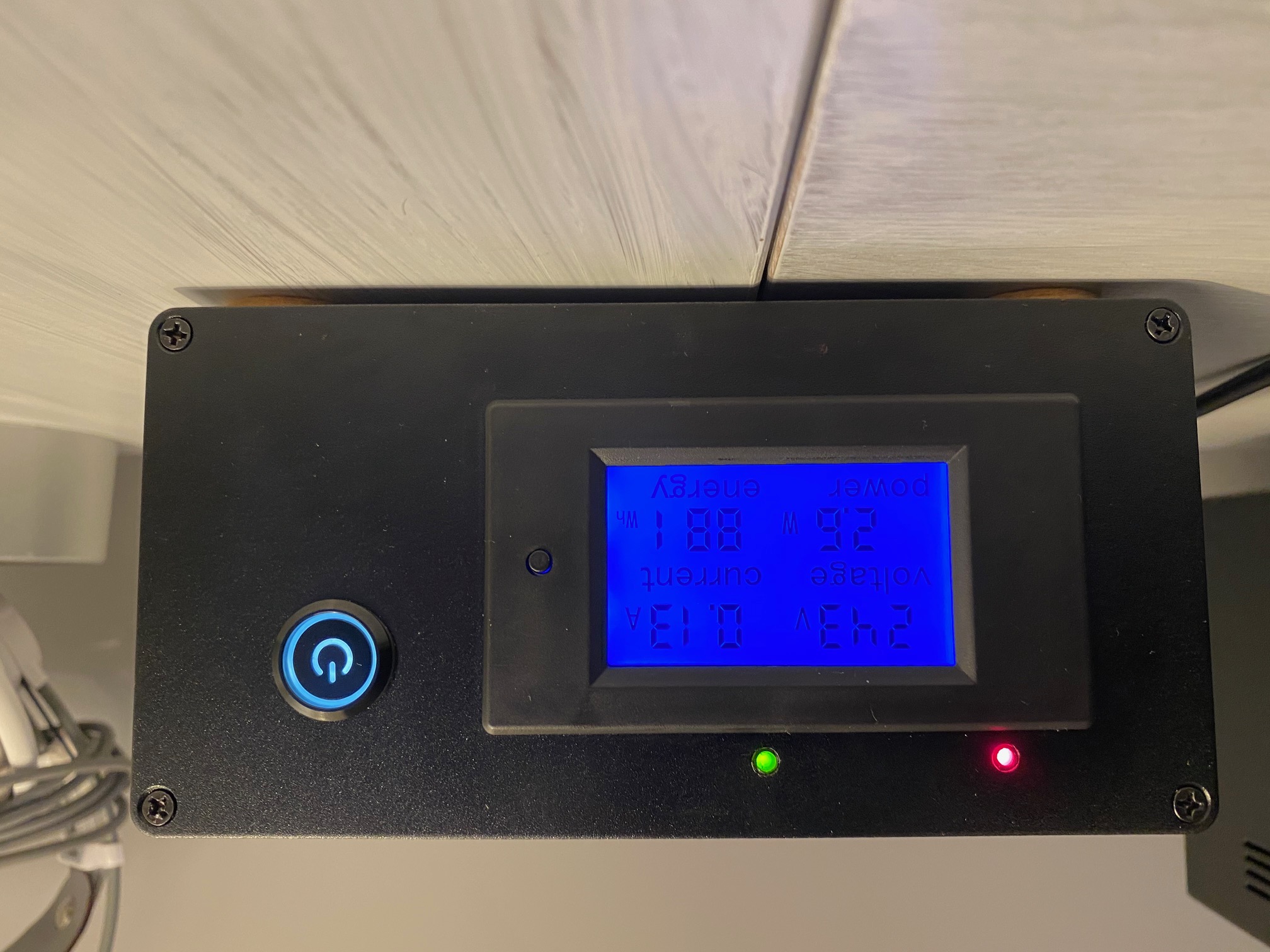

Kilka dni temu skleciłem sobie (czysto poznawczo i dla wprawy) takie oto ustrojstwo...
Soft start + DC bloker + filtr sieciowy
Na podstawie: https://ssl.diyaudio.pl/showthread.php/ ... f38c207956
Testy "na pająka" wyszły całkiem fajnie więc wpakowałem całość w obudowę.
Jako zbędny bajer dodałem (wpięty i zasilany przed filtrem) wyświetlacz ;)
Czy to coś daje/działa? W dużym uproszczeniu - tak. Ogólnie temat rzeka.
Posty: 5022

#291
Post autor: zbyszek1982 »
SimonTemplar pisze:

Ten ekranik z info o parametrach prądu to jest jakiś gotowy moduł?
Posty: 4199
Re: Węże ogrodowe vs piorunochron czyli czy kable grają?
#292
zbyszek1982 pisze:
08 gru 2020, 10:12
gotowy moduł?
Tak. Całkiem sprawnie to działa. To ten:
https://www.amazon.co.uk/dp/B08FHYX5FG/ ... UTF8&psc=1

Przydało by mi się coś takiego pod KRELLa... Ile Cię to kosztowało ze wszystkim?

koscidogitary pisze:
10 gru 2020, 12:02
Trudno mi to wycenić. Sporo komponentów miałem za free. Płytki też free 5 sztuk jako sample z Chin przy okazji innego zamówienia. Strzelam że jak tnąc koszty to tak do 150zł można się wyrobić. Natomiast jak zaczniesz wydziwiać jak ja ;) tj. obudowa, wyświetlacz ekstra filtry itp to do 300-400zł dolecisz spokojnie :roll:

Dzięki, mimo wszystko podejdę do tematu zanim składowa stała zrobi mi z KRELLa spawarkę - już trafo jęczy jakbyś szyny kolejowe LINCOLNem spawał.
