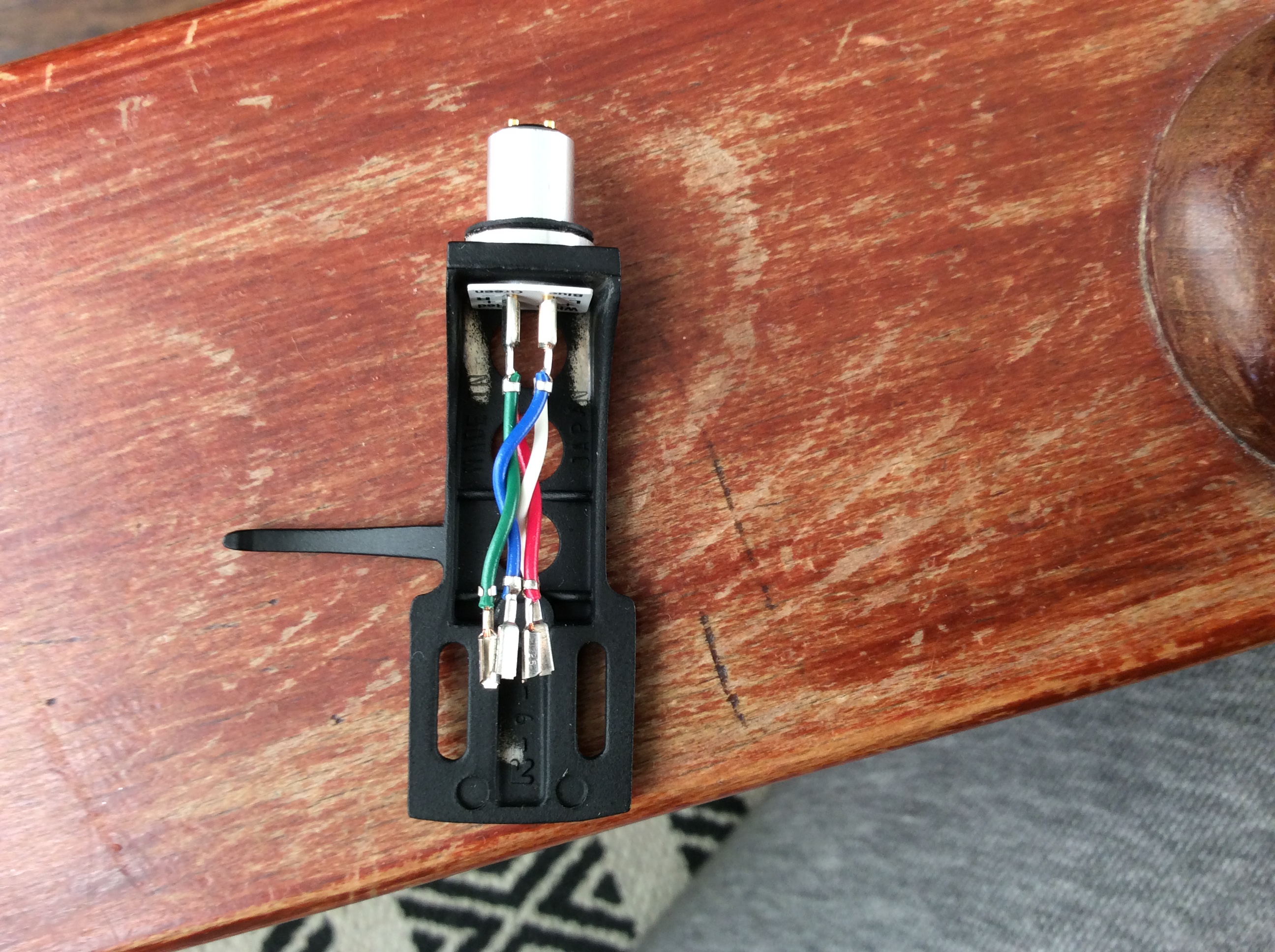

Witam, czy headshell technics z dołączonych zdjęć to oryginał? Po czym to rozpoznać?

Wygląda na oryginał, no chyba że już tłuką podróby z Napisem Made in Japan...

Co 2 na ali dostawał z napisem made in japan. Chciałem zaryzykować. Ale jakoś odpuściłem temat.
Posty: 45051
Re: Technics Headshell & Ortofon
#39
Samo "made in Japan" to jeszcze nie dowód.
Porównam ze swoimi oryginałami dzisiaj - kupowałem je jak były nówki dostępne u north.pl także dostawałem sztuki w oryginalnych opakowaniach fabrycznie zaplombowane itd.
Widziałem też dużo podrób, a i sam się naciąłem nie raz i nie dwa :morda:

Zważ, jak bedzie koło 7 g to jest szansa że oryginał, jak cięższy niż 8 g to podróbka. Było tez coś z napisami, oryginały miały chyba białe a podróbki srebrny/szary.

waga: 7.80 g z kabelkami, napis biały w porównaniu z podróbką, którą mam, tam jest szary

No to masz oryginał :) Dobra sugestia Bacek.
Wszystkie podróby są generalnie cięższe.

Zważyłem moją podróbę i waży ok 10g, więc zdecydowanie cięższa.
