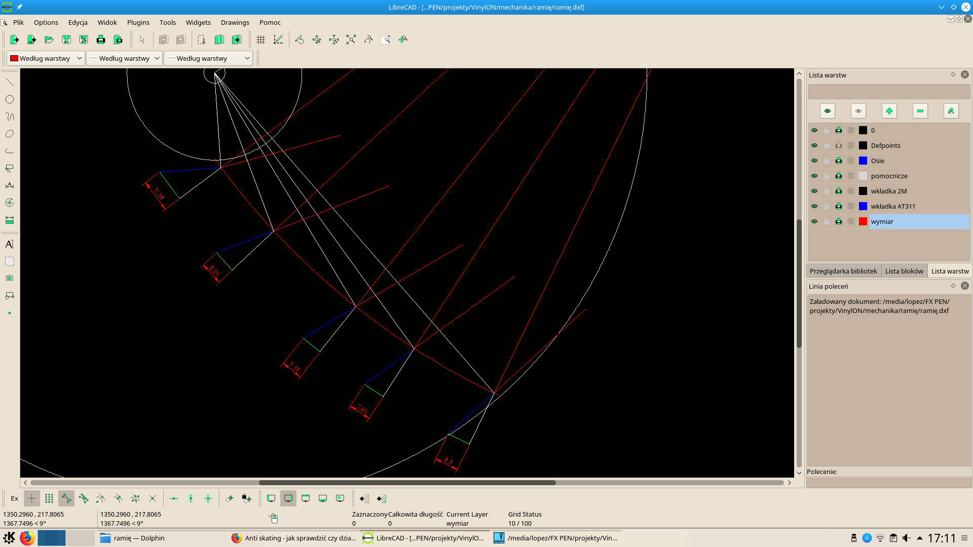

Jak rozrysowywałem geometrę swojego gramofonu sprawdziłem jak zmienia się siła dośrodkowa w zależności od położenia ramienia.
niebieski - siła tarcia, biały - składowa wzdłużna przecinająca oś obrotu ramienia, zielony - składowa poprzeczna do osi ramienia czyli nasza dośrodkowa.
Wykresu nie mam, ale wydaje się, że jest to krzywa, która ma w sobie współczynnik błędu prowadzenia igły.
Wygląda mi z tego, że stosowane obecnie systemy nie są idealne jeśli chodzi o zmianę siły anti-skatingu w zależności od położenia ramienia.
anti-skating w zależności od kąta ramienia

Sprawdziłem dokładniej jak zmienia się siła dośrodkowa w zależności od położenia igły. Zrobiłem model geometryczny mojego ramienia we FreeCAD i mogłem odczytać ten parametr dla różnych ustawień ramienia. Siła nie zmienia się mocno: około 10% całego swojego zakresu, w użytecznym obszarze płyty. Okazuje się jednak, że typowe rozwiązania nie są doskonałe .
Naniosłem to na wykres. Na pionowej osi jest wartość procentowa siły dośrodkowej od siły tarcia igły. Nie znam wartości siły tarcia (nie o to w tym rozważaniu idzie) więc wyznaczałem wartość siły dośrodkowej jako jej procent od siły tarcia. Na poziomej osi odległość: odległość igły od środka płyty.
