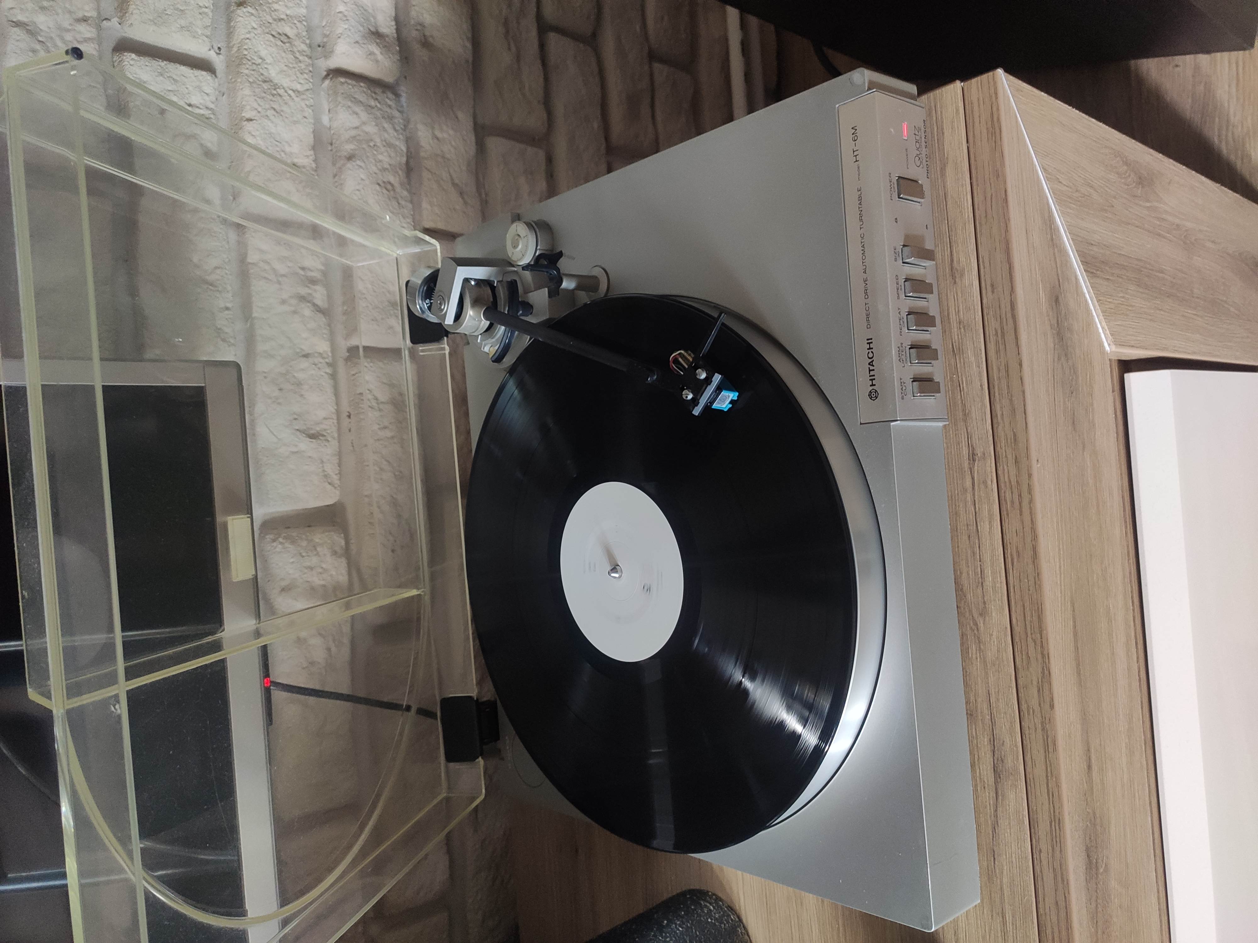

Witam.
Posiadam gramofon Hitachi HT-6M z wkładką Audio technica at72 . Noszę się z zamiarem zmiany wkładki na coś bardziej jakościowego. Czy do tego gramofonu jest sens montażu wkładki MC ?

Czytałem na forum opinie że tego typu wkładki dobrze grają z ramionami o dużej lub umiarkowanej masie . Moje ramkę wygląda na wagę piórkową.
Dobrze zakładasz , chodzi o wkładki od Cantilevera.
