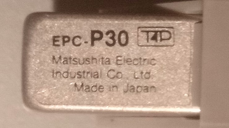

Dzień dobry, jestem tu nowy i kompletnie zielony :)
Mamy gramofon SL-DD33 Technics
Mam nieodpartwle wrażenie że po 9 latach nastąpił koniec igły, gra ale trzeszczy , myślałem że to przedwzmacniacz ale sprawdziłem inny i nie...
Jak ściągnę pomarańczowa wkładkę na której jest Igła to na kolejnym elemencie jest epc-p30 matsushita elec.
Co ja powinienem kupić? Jakkolwiek to dziwnie brzmi to pls help me

Re: EPC-P30 pomoc potrzebna
maranello pisze: ↑
03 lis 2020, 20:34
To wcześnie :D
Kup nową igłę. Z tego co widzę po zdjęciu miałeś już i tak igłę pod EPC-24 a nie EPC-P30 (ale nie przejmuj się tym).
https://wamataudio.pl/technics-system/1 ... hnics.html

Dziękuję bardzo bardzo za pomoc :)
