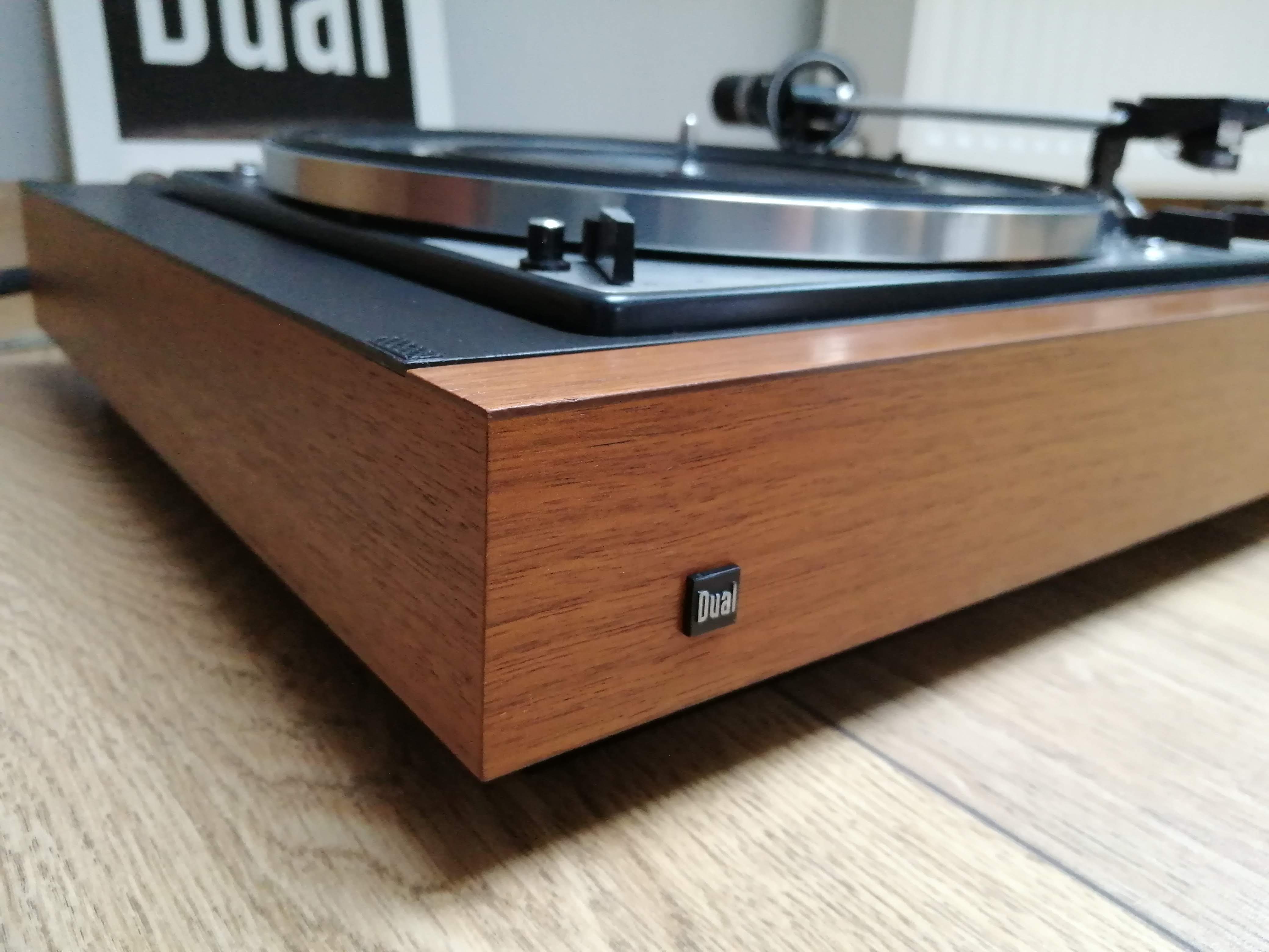

Zostawiam ślad po kolejnej renowacji Duala 1218 :)
Gramofon po kompletnej renowacji tzn. cała mechanika do ostatniej śrubki została zdjęta, wyczyszczona, nasmarowana ponownie i złożona. Renowację przeszedł również silnik oraz kółko idlera. Obudowa wymyta i wyczyszczona. Fornir obudowy odświeżony. Rant talerza wyczyszczony i wypolerowany. Wymienione na nowe 2 steuerpimple. Łożysko talerza wyczyszczone i nasmarowane. Wymieniony olej w windzie. Nowe okablowanie (przewód Sommer Onyx) i wtyki rca (Amphenol). Porobione wszelkie regulacje i ustawienia zgodnie z instrukcją serwisową. Będzie służył bardzo długo :)
