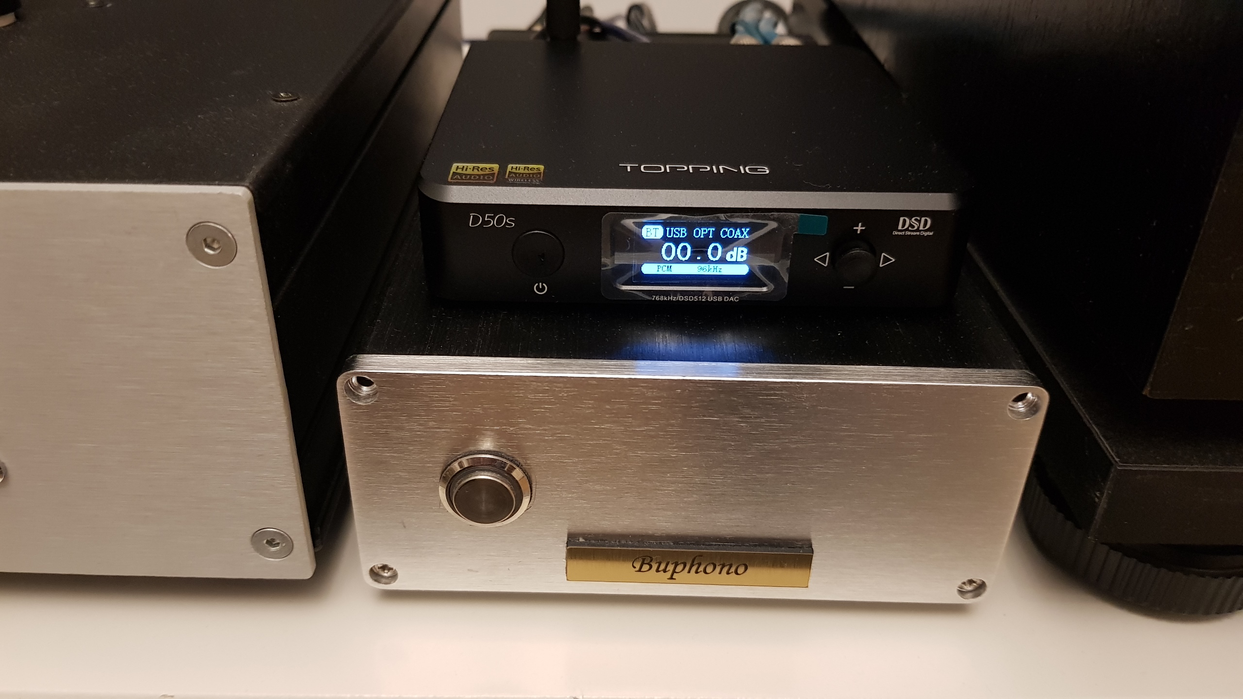

takie ustrojstwo mam od tygodnia. nie miałem nigdy zewnetrznego daca więc nie wiem jeszcze co sie z czym je. ale podpięty laptop pod usb, telewizor po optyku, można muzę po bt puszczać. jeszcze wolne wejście coax to podłącze dekoder nc+.
kwestia czy dźwiękowo Ci podpasuje. ja chciałbym jeszcze wypróbować toppinga dx7 pro który ma wzmacniacz słuchawkowy i jest tańszy.
