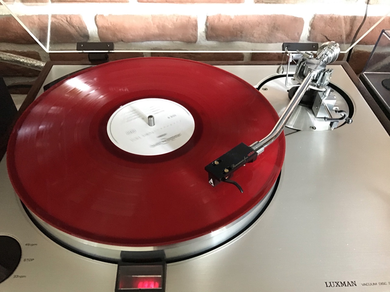

Zakładam wątek o tym zacnym decku bo chyba takowego nie ma (a jak jest to proszę o przeklejenie), a już wiem że lux zostanie ze mną na dłużej. Mam zamiar zostawić tu ślad o tym jakie kombinacje napęd-ramię były ćwiczone, co było robione, jak naprawić vacuum, jaki armboard do czego itp.
Może ktoś z Kolegów również dopisze swoje eksperymenta, naprawy, modyfikacje itp, dla potomności.
Na focie PD-300 plus Coral MC81/82 na magnezowej Nagaoce , ramię SAEC WE-308 new bez ew.
Gra fajnie ale rezonans wypada trochę wysoko.

Coral zapodany na najcięższy head Ortofona LH-9000 (ze śrubkami ponad 18g). Bardzo fajny headshell zrobiony z włókna węglowego i magnezu. Saec uzbrojony w extra weight. Rezonans , ledwo słyszalny 8-10hz !
Duża poprawa w ostrości przekazu. Bas mocny, krótki, kontrolowany. Najlepszy jaki do tej pory wycisnąłem z tej wkładki. Kontrabas Tubisów brzmi super. Z ramieniem się oswoiłem i zaczynam doceniać walory soniczne i wizualne.
