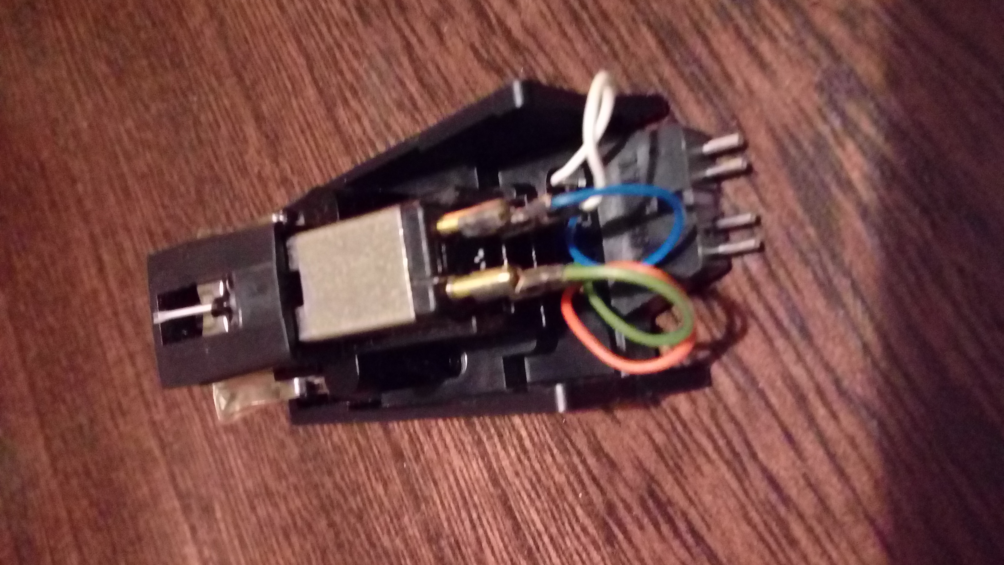

A jaką masz wkładkę w gramofonie? Możesz zrobić zdjęcie?

Post autor: Ola99 »
Możliwe, że to tu leży problem, bo sama musiałam zamontować igłę. Czy jest możliwe, że coś przy tym złamałam albo źle ją wsadziłam? :think:

Trudno powiedzieć ale nie zaszkodzi spróbować wyjąc igłę i założyć jeszcze raz.
Swoją drogą, nie wiem czy wiesz, ale jak masz zablokowaną rurkę ramienia na stopce i popchniesz rączkę koszyka przy główce ramienia do tyłu to tzw. podkoszyk z wkładką się odłączą od kosza właściwego i łatwiej wtedy jest manipulować wkładką czy igłą :)
Oczywiście należy to robić przytrzymując wkładkę jedną ręką i z opuszczoną osłonką igły (jeśli jest).

Post autor: Ola99 »
Wyjęłam wkładkę i tak to wygląda. Na moje oko wszystkie kabelki są całe ale jestem tylko laikiem :think:

Czy podkoszyk był dobrze wsunięty w koszyk. Tam widać pomiędzy nimi dużą szczelinę, wydaje mi się, że powinny do siebie przylegać.

Post autor: Ola99 »
Tzn. wydaje mi się, że już bardziej się ich docisnąć nie da. Próbowałam je trochę podociskać ale nic to nie dało :?

Nic na siłę. Jak podkoszyk jest dobrze wsunięty, to bez oporu powinno dać się zblokować dźwignią koszyka.
