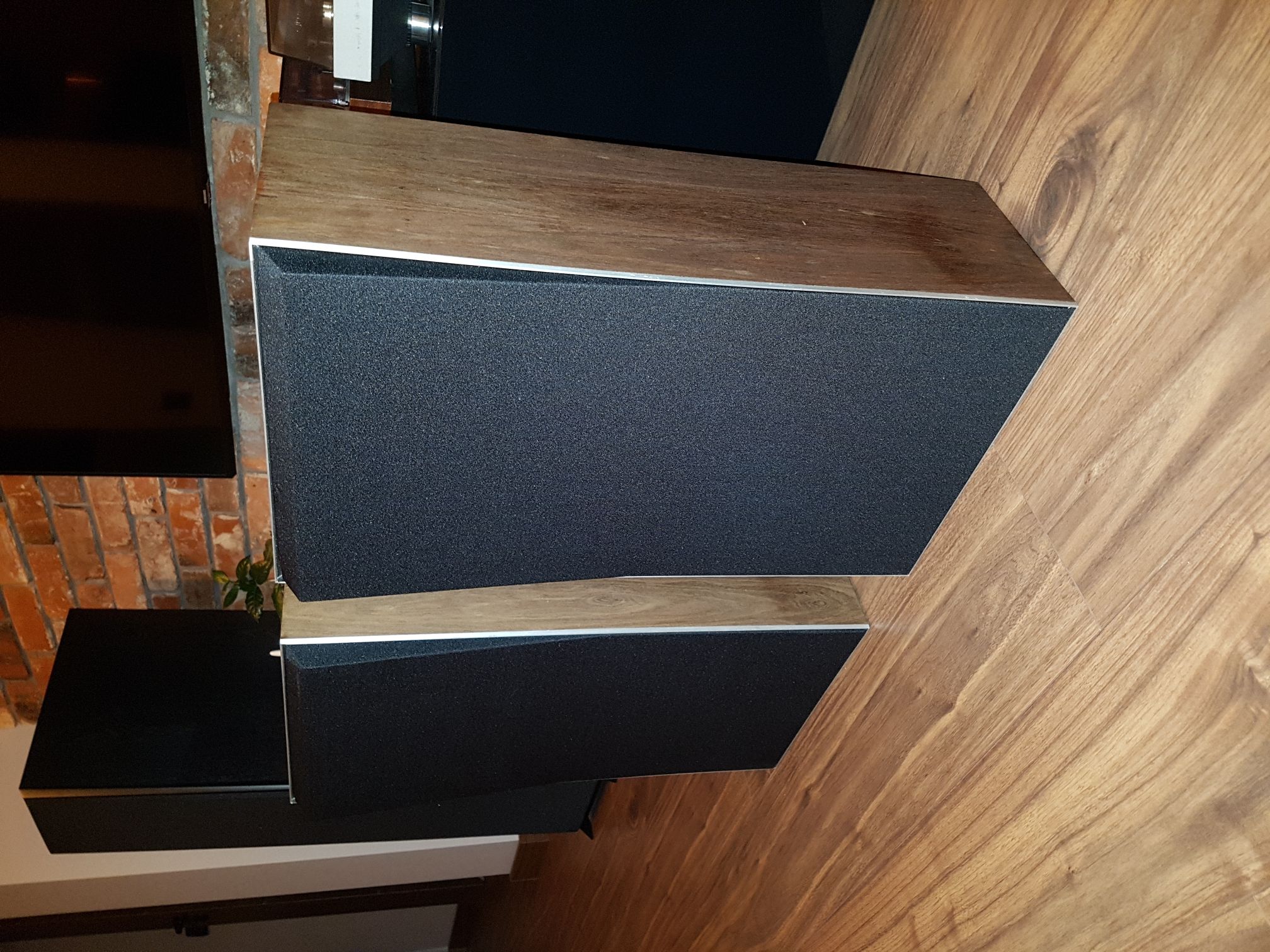

To jeszcze odnowienie paczek. Myślałem, że jest fornir, ale to chyba winyl...?
Pytam bo chciałbym to jakoś odnowić

jogurteq
Posty: 688
Gramofon: Pioneer PL-50L II
Lokalizacja: Śląskie
Re: Beovox S-60
Post autor: jogurteq »
Troszkę je Latro ogarnąłem 8-) . Dzięki za transakcję. Grają przyjemnie :violin: .
Jeszcze szukam jakichś stojaczków dla nich :think: .
grzehu82
Posty: 2064
Lokalizacja: Bydgoszcz
Re: Beovox S-60
Post autor: grzehu82 »
Badzo sympatycznie już paczki wyglądają :clap: A znaczków oryginalnych nie masz?
W razie co można takie zastępcze od my frienda :lol:
https://pl.aliexpress.com/item/10050018 ... hweb201603_
jogurteq
Posty: 688
Re: Beovox S-60
No znaczków nie ma. Może coś się znajdzie w przyszłości :whistle: .
