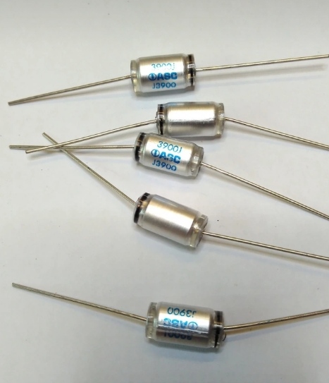

Czyli C3 taki srebrny-foliowy?
Ja właśnie nie mogłem ich dostać.
W sklepie elektronicznym gość polecił mi MKT o tych samych parametrach.
Znalazłem je jeszcze na allegro,
ale trochę drogo.
Gdyby rzeczywiście powodowały słyszalną różnicę to kupie je i wymienię.
C2 mam z Nichicona.
koscidogitary
Posty: 1335
Lokalizacja: mazowieckie
Re: MMCF10 Przedwzmacniacz gramofonowy.
#19
Post autor: koscidogitary »
Tak, o te mi chodziło.
Ja kupiłem całą paczkę na Alle właśnie.
Różnica jest - dla jednych duża, dla innych w sumie niesłyszalna, albo faktycznie słyszalna, ale bez znaczenia.
To zależy tak naprawdę od Ciebie, kolumn, wzmacniacza, akustyki, itd., ale głównie od Ciebie.
Dla przykładu: ja dostałem trochę audiofilskiej (nic do nikogo nie mam!) korby i zacząłem zwracać uwagę na tzw. mikrodetale.
Niby nic a doszło do tego, że jak czegoś tam, co udało mi się wyciągnąć z mojego sprzętu nie słyszę na innym sprzęcie lub konfiguracji, to urasta to do rangi problemu nr. 1 w moim torze akustycznym i cały wysiłek skupiam na tym, aby coś tam podkręcić, poprawić. Ale to droga do nikąd więc gdzieś trzeba postawić kropkę.
Tak właśnie jest z tymi kondensatorami.
Przykład: jeden z naszych forumowych kolegów w kolejnej wersji swojego flagowego preampu założył te polistyreny vs. czerwone Wima w obwodach RIAA - jak porównałem 1:1 oba te preampy to okazało się, że w "mikrodetalu" ten drugi na polistyrenie zagrał bardziej przestrzennie i bardziej muzykalnie od mojego na Wima... No jakby mnie prąd poraził - od razu postanowiłem nie zważywszy na koszty założyć te polistyreny. Tak to działa, dlatego napisałem to co napisałem. Aha, i nie mam halucynacji, było nas dwóch na odsłuchach ;)
Tutaj też - jeśli to dla Ciebie ważne, załóż, jeśli to nie jest "problem" warty tych pieniędzy - nie przejmuj się tym.

Serdeczne dzięki Kościdogitary za zainteresowanie tematem.
Myślę, że nierozsądnie byłoby stawiać kropkę ;)
Zatrzymali byśmy się w miejscu.
Na pewno w wolnej chwili zamówię te foliowce i wymienię.
