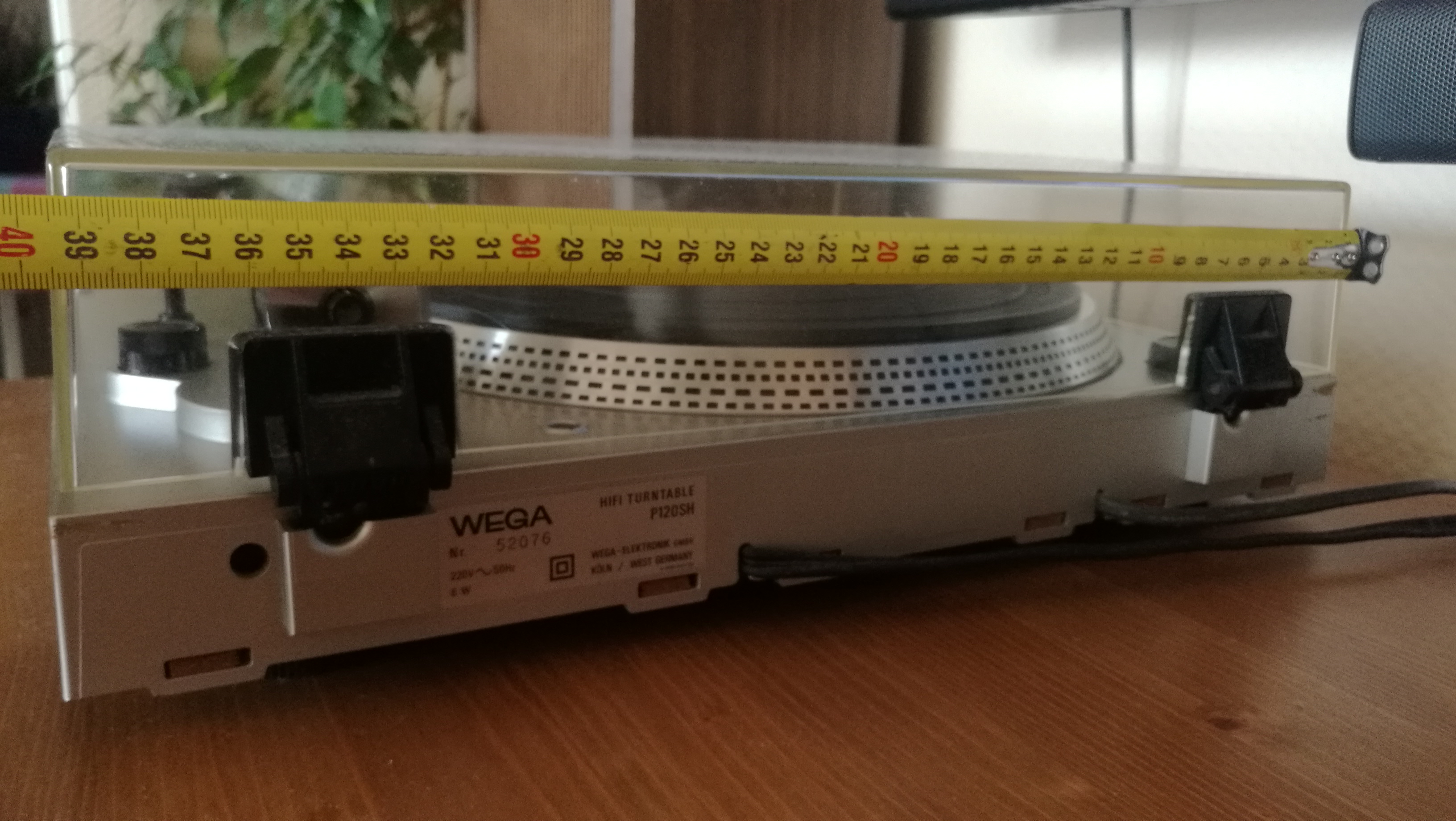

Re: pokrywa i zawiasy do Wega P120SH / Wega PSS 200P / Sony PS-212
Szer 39,5
Dlug góra 32,4 skos z przodu do 34,0

- jaca1970
- Posty: 2082
- Gramofon: JVC Ql-Y3F
nic nie widać, nie przesadzaj
ale skumałem tylko szerokość po dłuższej krawędzi - 39,5. a jak po krótszej i wysokość z przodu i z tyłu?
Wyokość to 7 cm tył i boki tylko, przodu jest lekki skos co daje 32, 4 góra i 34, 0 dól pokrywy.
Boki i tyl to taki prawie kąt prosty. Lekko rozwart może na 1 stopien
39, 5 góra szrokość 40, 0 dól
Dzięki jaca1970
