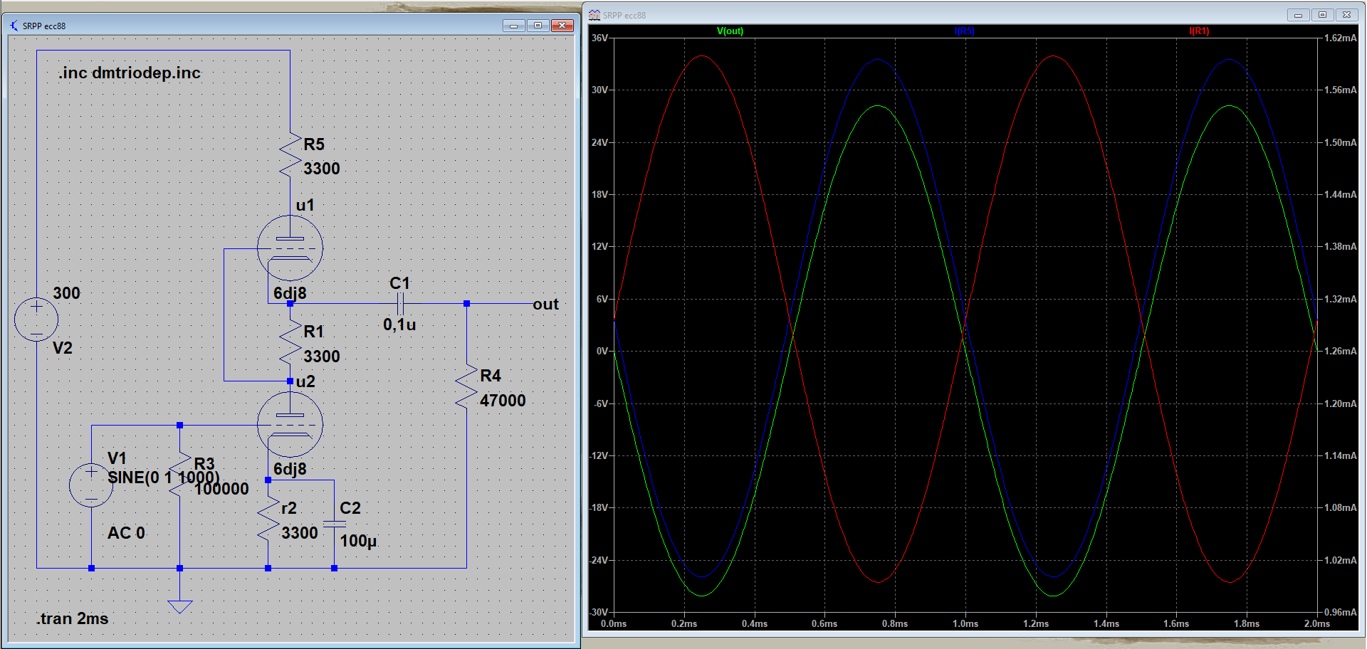

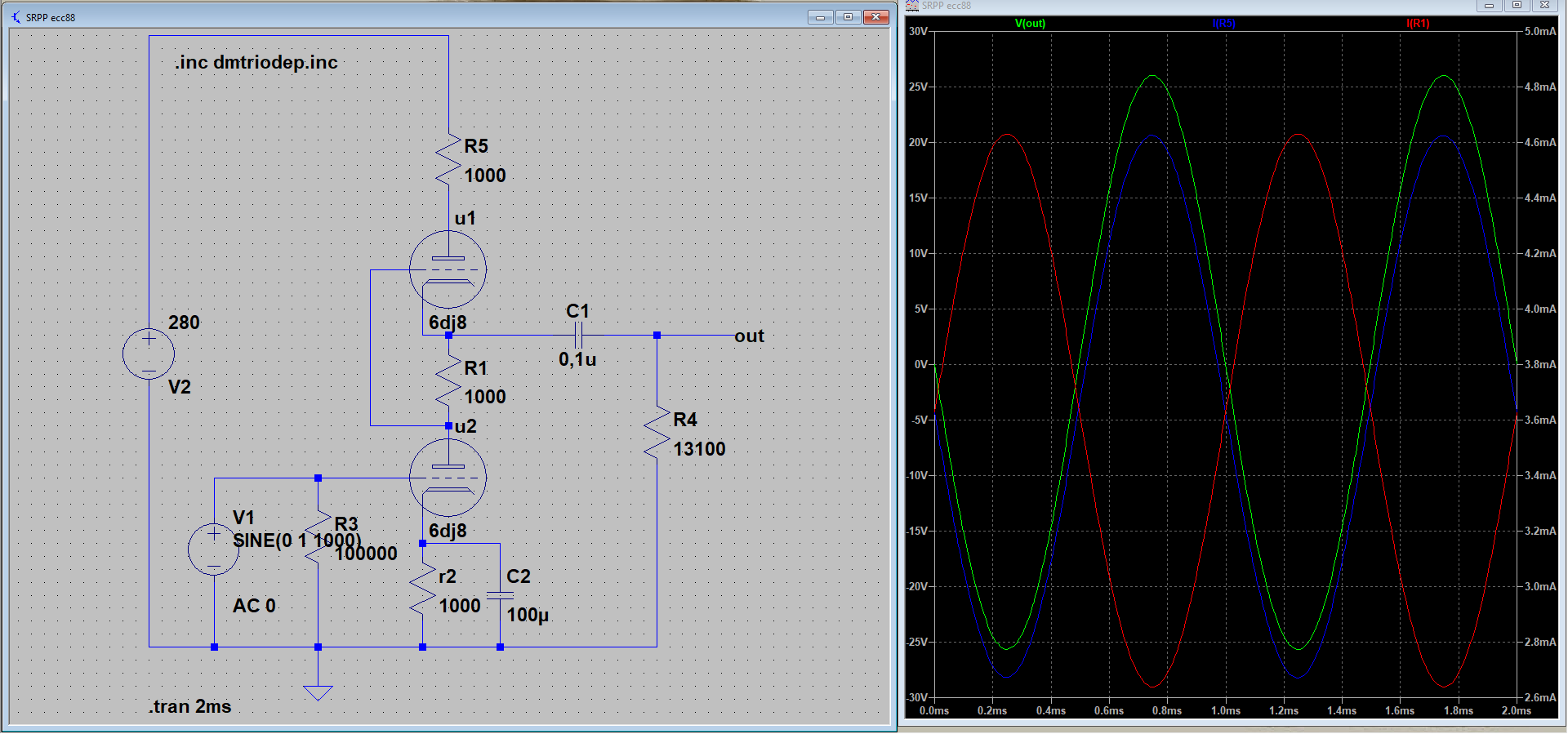

co do układu srpp - pogrzebałem w necie i książkach... wstępnie dobrałem elementy, wyszedł mi taki traktor, uwagi wskazane ;)

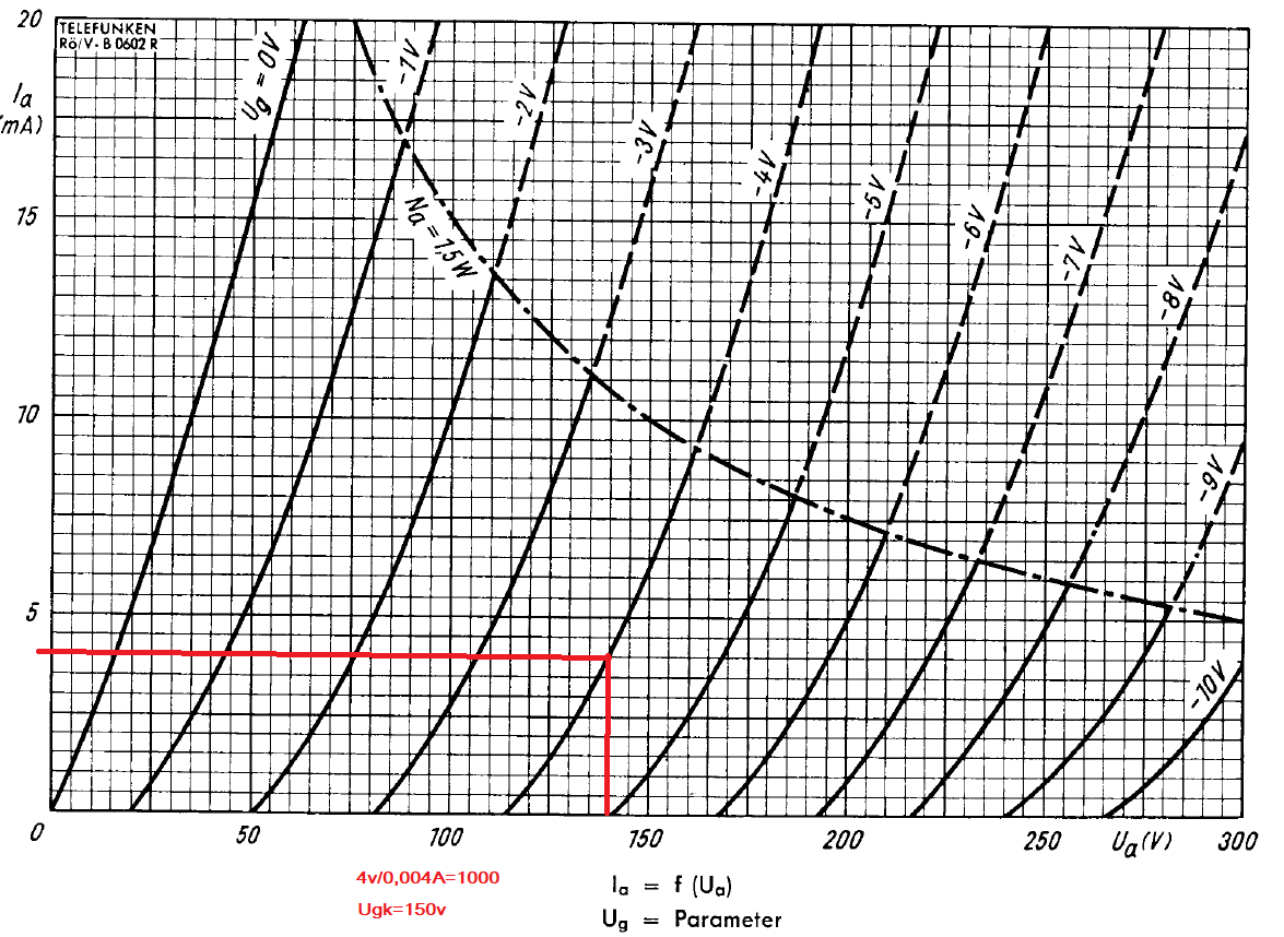

trochę to pozmienialem, lampa e88cc , napięcie Ugk=150v zmniejsze napiecie zasilania do 280v żeby na katodzie było bezpieczne ok 140v
punkt pracy dla 140v
Ia=4mA Us=4v, rezystor katody 1k
polutować i potestować

powoli coś tworzę, nawet nie wiem czy w dobrą stronę z tym majdanem idę... :think:
część elementów do dobrania na słuch... o ile nic nie wybuchnie
zasilacz też trzeba ogarnąć...
wkrótce na desce srpp poskręcam i coś pobadam
zmieniony kondensator sprzęgający

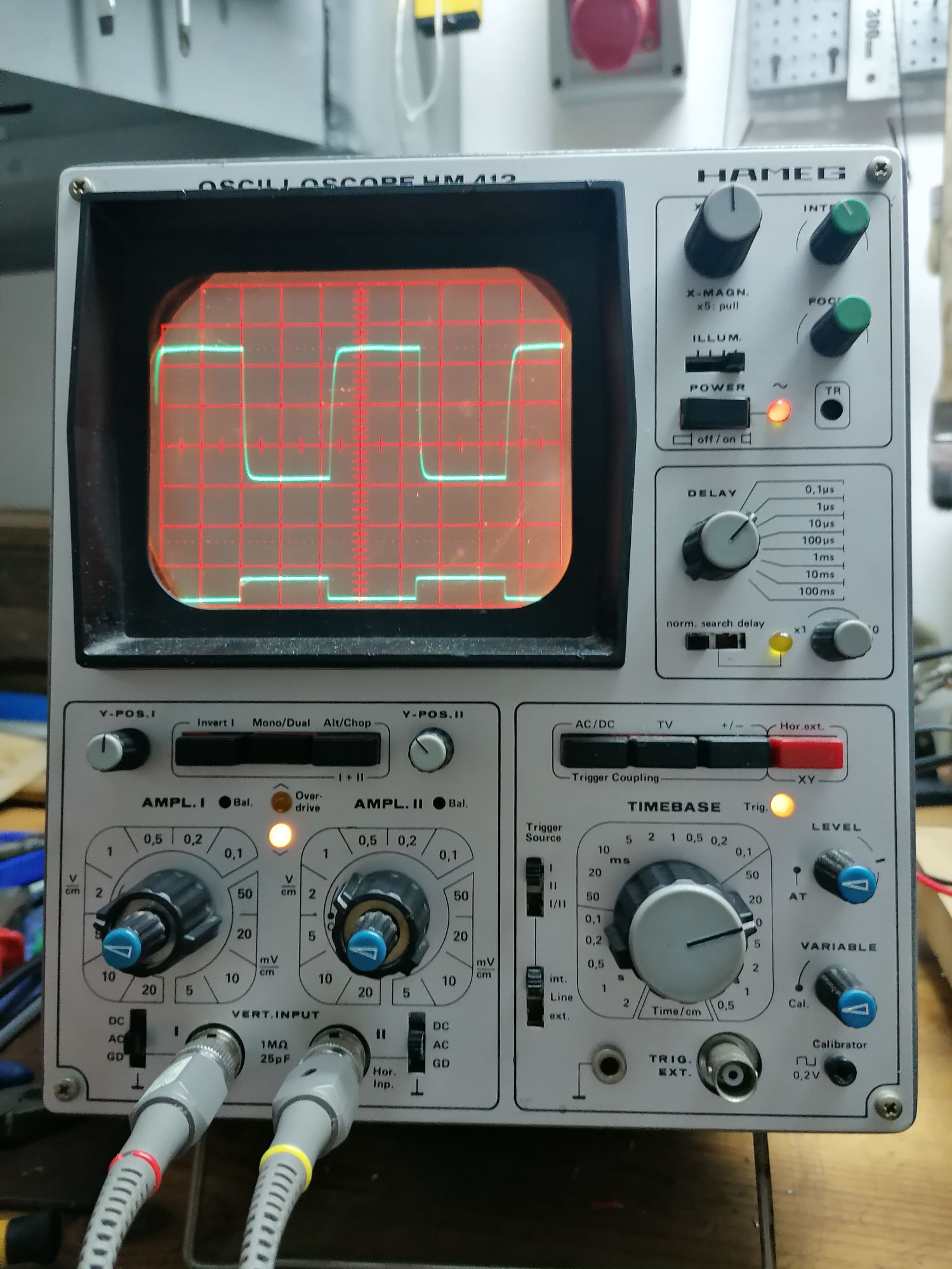

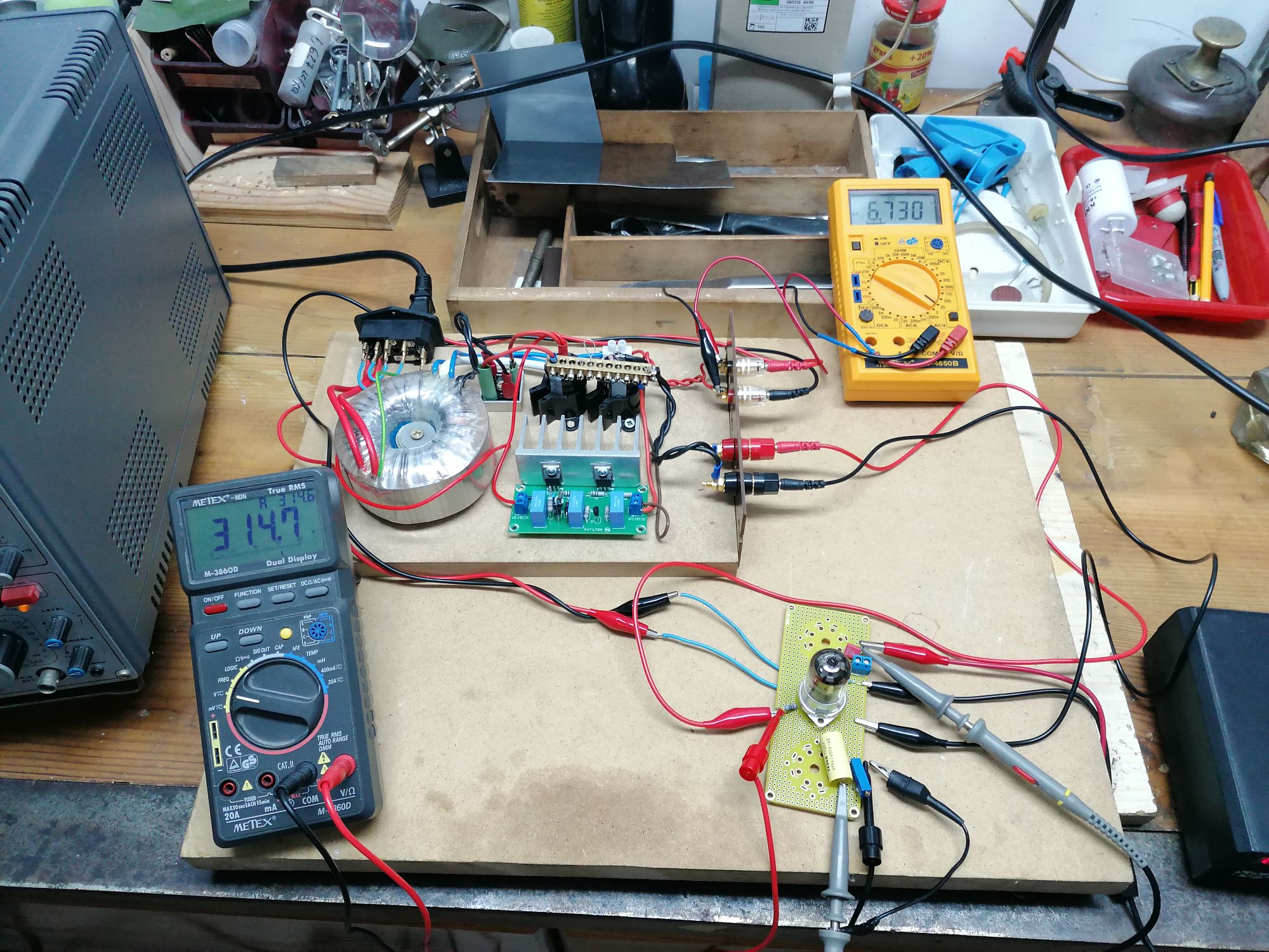

Na desce powstał zasilacz, docelowo zostanie przerobiony na regulowany do celów testowych...
Polutowałem układ wejściowy, narazie bez kondensatora na rezystorze katody,
Lampa 6n23p, max napięcie Ukh=200v
Zasilanie dałem 314.7V, żarzenie 6.7Vac, nic nie wybuchło,
Na katodzie mam równo połowę 157.3v
Siatka - 4.2V
Wzmocnienie 13v/v bez kondensatora, jutro testy z kondem, na wyjściu dałem 0.47uF (czekam na większe) i obciążenie 14.5k
100Hz
10kHz
Do sprawdzenia thd / ewentualna zmiana punktu pracy

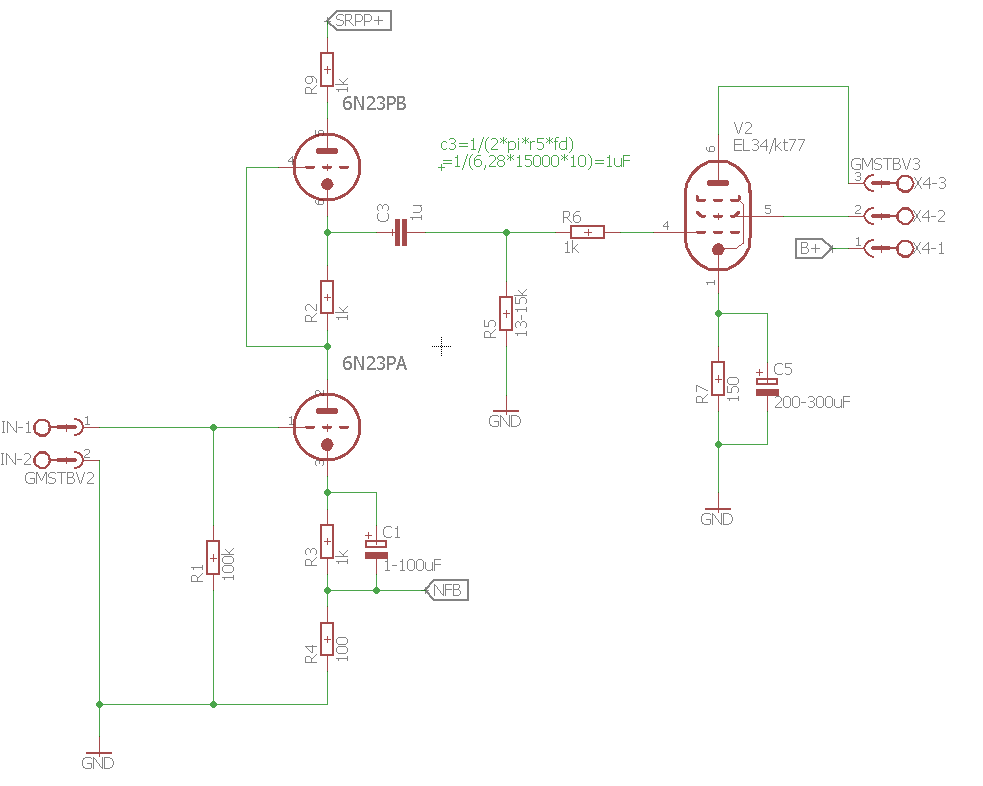

wzmocnienie tego układu wejściowego z kondensatorem 220uF pokazuje 27v/v.
Dla optymalizacji układu srpp z tego artykułu
srpp-blencowe-471579.pdf
(250.11 KiB) Pobrany 127 razy
wyliczyłem wartość obciążenia RL. wyszło ok. 15k, jak dołożę do tego stopień mocy na el34 to ma to wpływ na ten rezystor? bo te 15k wydaje mi się trochę mało (patrząc na inne projekty) jak na rezystor upływowy siatki el34? :think:
MISSE
Posty: 1662
Gramofon: Micro Seiki DDX
Re: DIY SE 6L6/EL34/KT66
Post autor: MISSE »
Błąd na błędzie :pray:
Co ma na celu stosowanie SRPP???
Jeśli ECC82 ma wzmocnienie około 20 to przy czułości 1V X 20 daje 20V i to już prawie dość dla EL34
ECC83 albo 6SL7 jedna połówka obsłuży EL 34 i jeszcze coś na sprzężenie zostanie
Można poszaleć i dać po dwie połówki 6SL7 połączone równolegle. Jakie zalety ma takie połączenie???
W lampach elektronowych są Radzieckie SL i bierzemy dwie lampy zbalansowane i cena dobra i jakość OK
Nie wspomnę o wyglądzie SL który pasuje do EL34 i podstawki jednego typu.
Jeden z forumowiczów ma mój pre na 6N2P-EW-OC gdzie jest podwójny stopień SRPP i pasywna korekcja RIAA.
Tam ma to logiczne uzasadnienie
Im prostsza konstrukcja tym łatwiej odnaleźć ewentualne problemy.
Przy triodzie jako lampie(SE) mocy często stosuje się układ dwustopniowy w różnej konfiguracji ale to wynika z wysokiego napięcia jakie musimy podać na siatkę.
Dla podstawowych obliczeń pomiń prąd siatkowy, to pomaga
Nigdy nie przepadałem za ECC88 i zawsze kojarzyły mi się z buforami lampowymi jakie Janusze stosują na wyjściach swoich CD.
szczepan_def pisze:
20 wrz 2020, 19:11
szczepan_def pisze:
20 wrz 2020, 19:11
myślałem zawsze że stopień wejściowy optymalizujemy pod stopień wyjściowy ale już chyba stary jestem i gdzieś zbłądziłem
jeśli pominiemy prądy błądzące :liar: i lampę mocy potraktujemy jak wejście w mosfecie(sterujemy napięciem)
to rezystor pomiędzy siatką a ujemnym potencjałem może mieć wartość nie mniejszą niż prąd jakim możemy obciążyć stopień sterujący.
Dla jednej połówki SL to około 470K, i tu sedno wykładu po jaki.... układ wejściowy o wydajności 470k/15K czyli mogący obsłużyć 30 LAMP MOCY :pray: :pray: :pray:
szczepan_def
Posty: 876
Gramofon: DUAL 455
Post autor: szczepan_def »
coś takiego lepiej się sprawdzi?
MISSE
Posty: 1662
Post autor: MISSE »
no dużo lepiej, ale pamiętaj że połączyłeś dwie połówki więc i rezystancje muszą być 2x ...
rzuć okiem na gotowca dla jednej połówki
6SL7GT.pdf
(358.65 KiB) Pobrany 121 razy

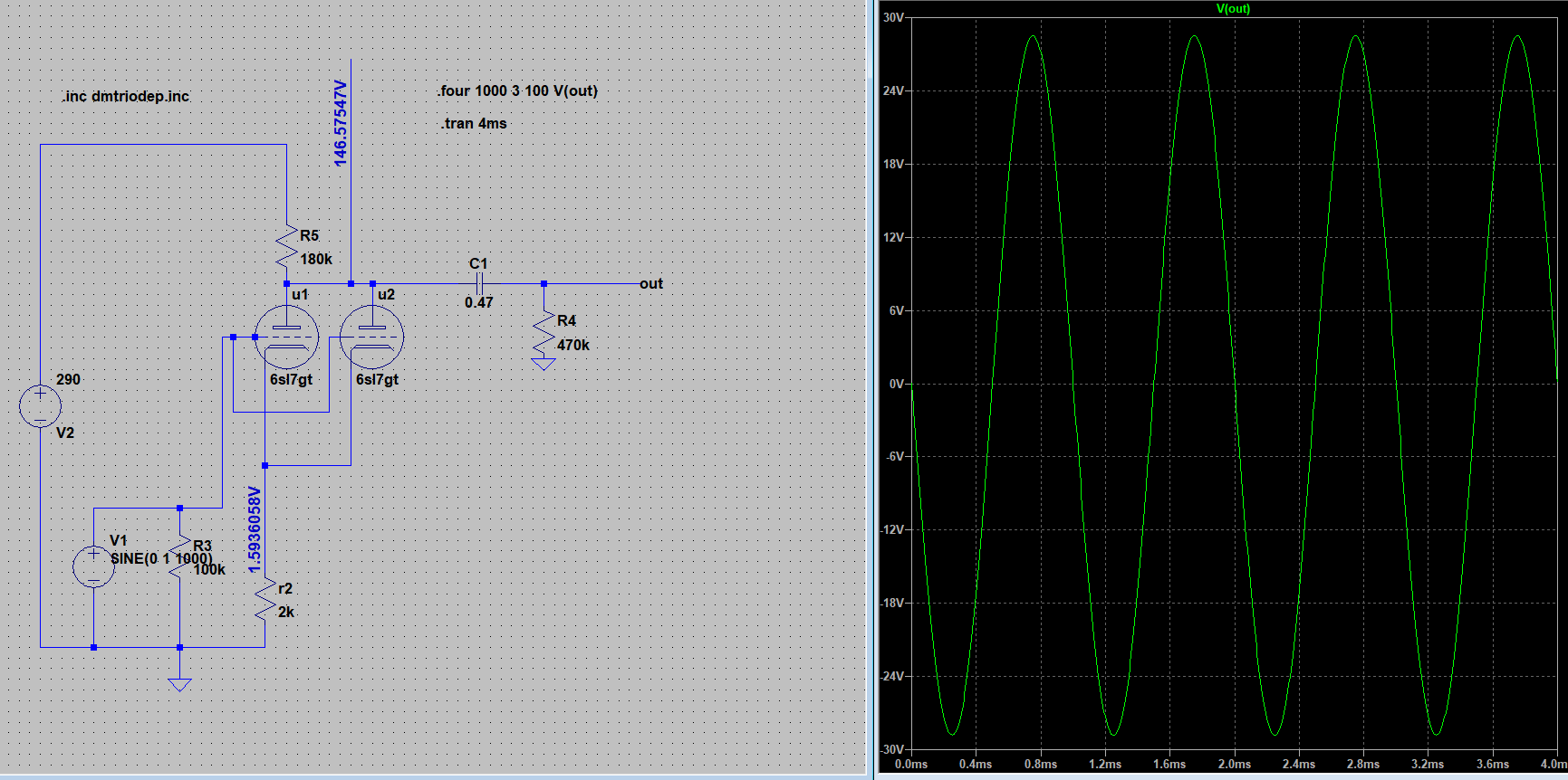

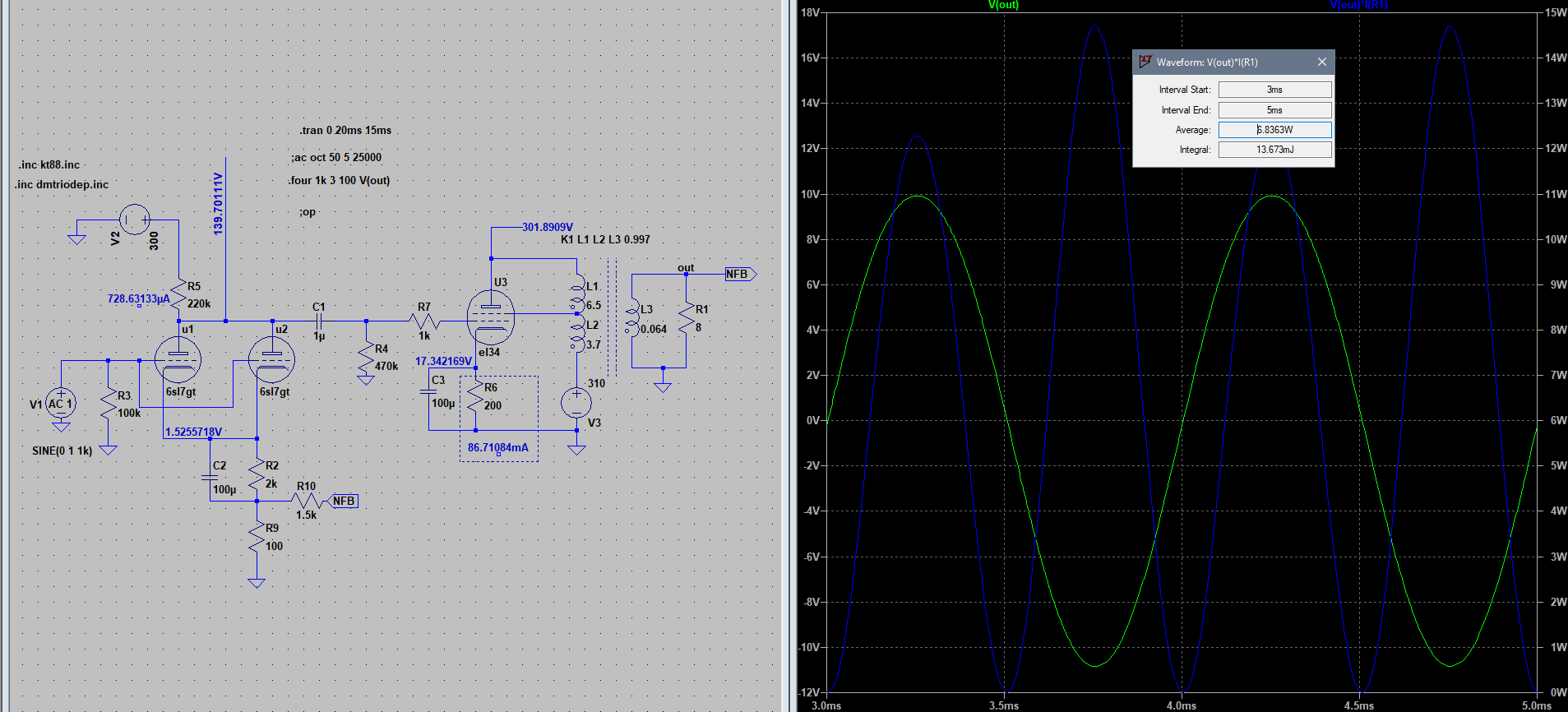

szczepan_def
Posty: 876
Gramofon: DUAL 455
#15
deszczowa sobota - powstała wersja na tzw. "czytanie pierwsze"
