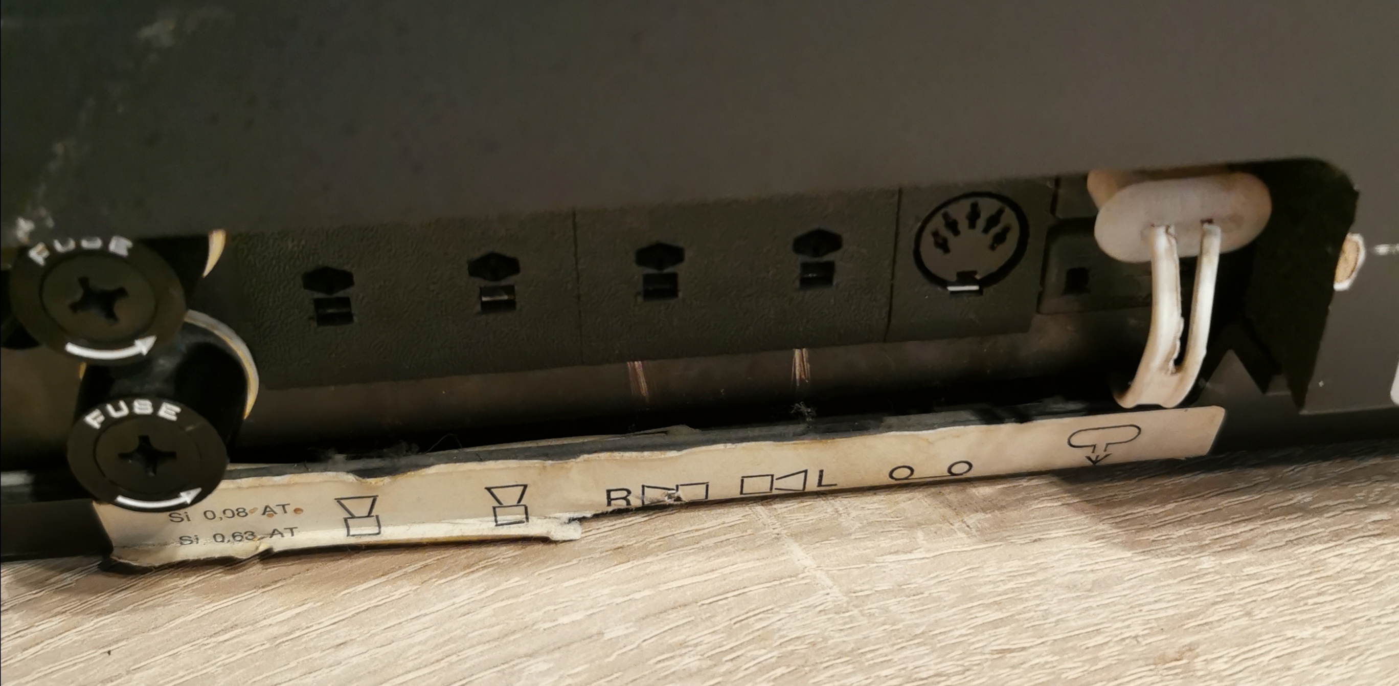

Cześć, jestem nowy na forum i chciałbym poprosić was o pomoc z gramofonem którego nazwa znajduje się w tytule. Jest to mój pierwszy gramofon o którym nie mam żadnych informacji a w internecie też ciężko o takie. W zasadzie nie jest to wyłącznie gramofon, ponieważ posiada także wejście na kasety i odsłuch radia. Pytanie zasadnicze brzmi czy warto się nim zainteresować czy raczej do niczego się nie nadaje? W gramofonie brakuje także igły - czy jest potrzebna jakaś konkretna igła czy jak to wygląda? I ostatnie pytanie to czy jest możliwość podłączenia do tego wzmacniacza lub po prostu głośników? bo wejścia są raczej starszej generacji.
Z góry dziękuję za każdą pomoc.

Oczywiście, że konkretna. Pokaż zdjęcie wkładki, to chłopacy (lub dziewczyny) Tobie pomogą.
I czego jeszcze?
Wystarczą tylko głośniki, a wtyczki bez problemu do kupienia.
Ale żeby sprawdzić czy w ogóle gra, możesz podłączyć też bez wtyczek.

Zle sformułowałem zdanie, brakuje tylko igły.konrads0 pisze: ↑21 wrz 2020, 13:58Oczywiście, że konkretna. Pokaż zdjęcie wkładki, to chłopacy (lub dziewczyny) Tobie pomogą.I czego jeszcze?Wystarczą tylko głośniki, a wtyczki bez problemu do kupienia.
viewtopic.php?f=11&t=12786
Zdjęcie wkładki załączam poniżej

M75-6s Shure. Jeśli sprawna to jak najbardziej warta dalszego grania.

gravediggie pisze: ↑21 wrz 2020, 14:46M75-6s Shure. Jeśli sprawna to jak najbardziej warta dalszego grania.
Rozumiem że dopóki nie kupię igły nie dowiem się czy wkładka jest sprawna?
I czy taka igłę kupię gdzieś stacjonarnie czy pozostało mi zamawiać w internecie?
Jeszcze jedno pytanie, na ostatnim zdjęciu znajduje się też taka metalowa blaszka która wyleciała przy odkręcaniu - jest mi ktoś w stanie wytłumaczyć w którym miejscu podczas ponownego montażu powinna się ona znajdować?

Chodzi Ci zapewnie o blaszkę przejściówkę montażową na 1/2cala. Pod headshellem powinna być zamocowana. Igły tylko w necie.
Edit: ta ze zdjęcia plaska blaszka to w mojej ocenie dociążenie (trochę jebitne) wkładki które prawdopodobnie było pod koszykiem a nad wkładką.

Kolumny działają, została kwestia wkładki i igły.
Więc zamówię i zobaczę co będzie dalej.
Czy np igła n75d będzie dobra do wkładki m75-6s shure?
- Posty: 45262
Re: Palladium Garrard SP 25 MKIV made for Schneider - pomoc
N75ED będzie OK.
