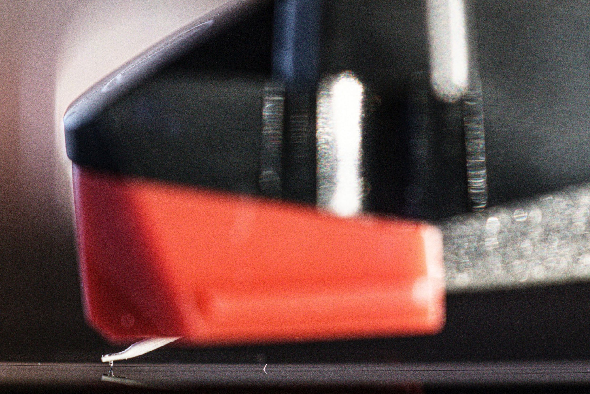

Co powiecie na takie VTA/SRA?
AT 95ML
Bawic się w korekcję czy zostawić?

Na foto wygląda jakby ramię było sporo za wysoko.

Nie wiem co na to powiedzą mądrzejsze głowy, ale znalazłem zdjęcie tego szlifu i moim zdaniem on jest nacięty pod pewnym kontem co może sugerować, że igła powinna być jednak pochylona tak jak widać na zdjęciu kolegi tristan86.
PS.. Przyjrzałem się jeszcze innej grafice tego szlifu i jednak wydaje się, że kolega Peliks ma racje to ramię jest za wysoko.
W tym wypadku zmylił mnie kąt ujęcia ostrza igły.

Moim zdaniem to jest grafika przedstawiająca Shibate.Piterski pisze: ↑20 wrz 2020, 20:36Nie wiem co na to powiedzą mądrzejsze głowy, ale znalazłem zdjęcie tego szlifu i moim zdaniem on jest nacięty pod pewnym kontem co może sugerować, że igła powinna być jednak pochylona tak jak widać na zdjęciu kolegi tristan86.

Zrobić lepsze zdjęcie tego powiększonego fragmentu. W tej chwili wydaje się, że wkładka ma tył za mocno w górze, ale nie wiem, czy to nie jest efekt zniekształcenia obrazu.

A jak jest z dźwiękiem?
Coś jest nie tak?
BTW: pomijam fakt, że tych zdjęć - przynajmniej dla mnie - niewiele wynika... Choć ze zdaniem Marka bym się zgodził... I zdecydowanie potrzebna szersza perspektywa...

Tu powinno być lepiej widać, na końcu jest taki jak gdyby grzebień coś zbliżonego do Micro Ridge wkładki Dynavectora DV20X2.
Oczywiście zdjęcie z szerszej perspektywy ramienia i wkładki i jego ułożenia w stosunku do powierzchni płyty może dużo wyjaśnić.
Jeśli faktycznie to taki szlif o igła powinna być pionowo.

VTA raczej się bezpośrednio nie ustawia. Ramię ma być równoległe to płyty i tyle. Z przypadkowej fotki ciężko to ustalić bo tu perspektywa gra rolę.
Kupić przezroczysty blok z kreskami lub wydrukować sobie szablon z liniami poziomymi.
Natomiast potem można próbować ustawiać SRA ale to już większy hardcore. Trzeba tam machnąć odpowiednie zdjęcie tipa igły i na podstawie tego ocenić jej odchyłkę od pionu (odpowiedniej części igły w zależności od typu szlifu), ale zdalnie dla kogoś kto tego nie czuje w jednym zdaniu ciężko to przekazać. Można to wtedy korygować jakimiś podkładkami pod przód lub tył wkładki. Zgranie tego i inie rozjechanie geometrii może być ciężkie.
Gdyby samym uniesieniem wysokości ramienia chcieć ustawić bezpośrednio VTA lub SRA to po pierwsze jest szansa że na koniec ramię nie będzie poziomo. Poza tym sam zakres zmian jest niewielki. Dla ramienia 9'' uniesienie kolumny ramienia o 4mm da zmianę kąta o 1 stopień. Nie wiem czy są ramiona które pozwolą na zmianę o 3 lub więcej stopni w takim wypadku. A już z kolei wypatrzenie różnicy kąta o 1 czy 2 stopnie z samego zdjęcia tylko przy użyciu oczu, dla mnie jest niewykonalne. Ok jeżeli szukamy kąta 90 stopni ew 45 to na zasadzie symetrii można powiedzieć że taki jest lub nie jest. Ale inne na oko to raczej ciężko. trzeba po prostu zmierzyć zdjęcie.

To tylko ogólna porada, w praktyce nie zawsze daje to idealne ustawienie do pracy grota igły, a już szczególnie przy szlifach typu ML czy SAS.

Tak jak pisałem wysokością można tylko nieznacznie skorygować ustawniejsze grota igły więc nie tędy droga.
A odejście od równoległości też może mieć negatywne skutki bo wtedy przy ruchu wkładki góra/dół może dojść minimalny ruch przód/tył.

Jeśli wystarczy to jednak pokusiłbym się o stwierdzenie że "tędy", a jeśli nie wystarczy to radzimy sobie inaczej.
Naturalnie.
Nie tylko wtedy, ale w sumie zawsze, ale to nie problem.
Są wkładki/igły które wręcz wymagają odejścia od równoległej płaszczyzny ramienia (zazwyczaj chodzi o podniesienie tyłu do góry) by grało to tak jak konstruktorzy przewidzieli.

Mam większe i szersze zdjęcie.
