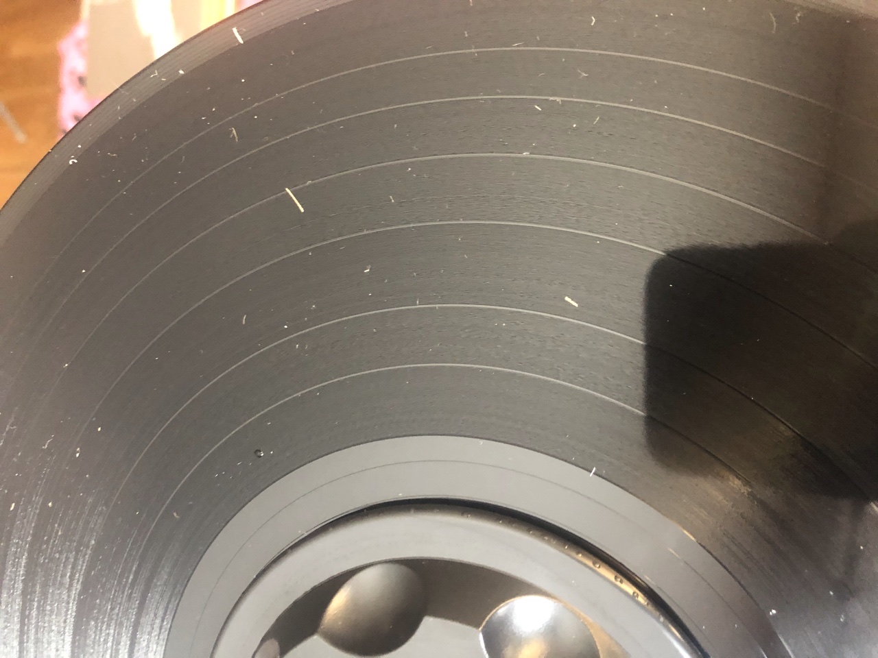

Dla tych co uważają że nowych płyt nie trzeba myć :lol:
SL1210 + MaCaBRiaa + NAD C326/Misse + NAD C565
Posty: 4908
Re: Jak czyścić płyty winylowe?
#1719
Ja bym to zdmuchnął :morda:
Posty: 41515
#1720
Na meble też dmuchasz żeby były czyste? :morda:
Posty: 4908
#1721
Wojtek nie załapał sarkazmu :) ja nawet myje płytę jak ktoś mówi że była myta i nie trzeba :D
