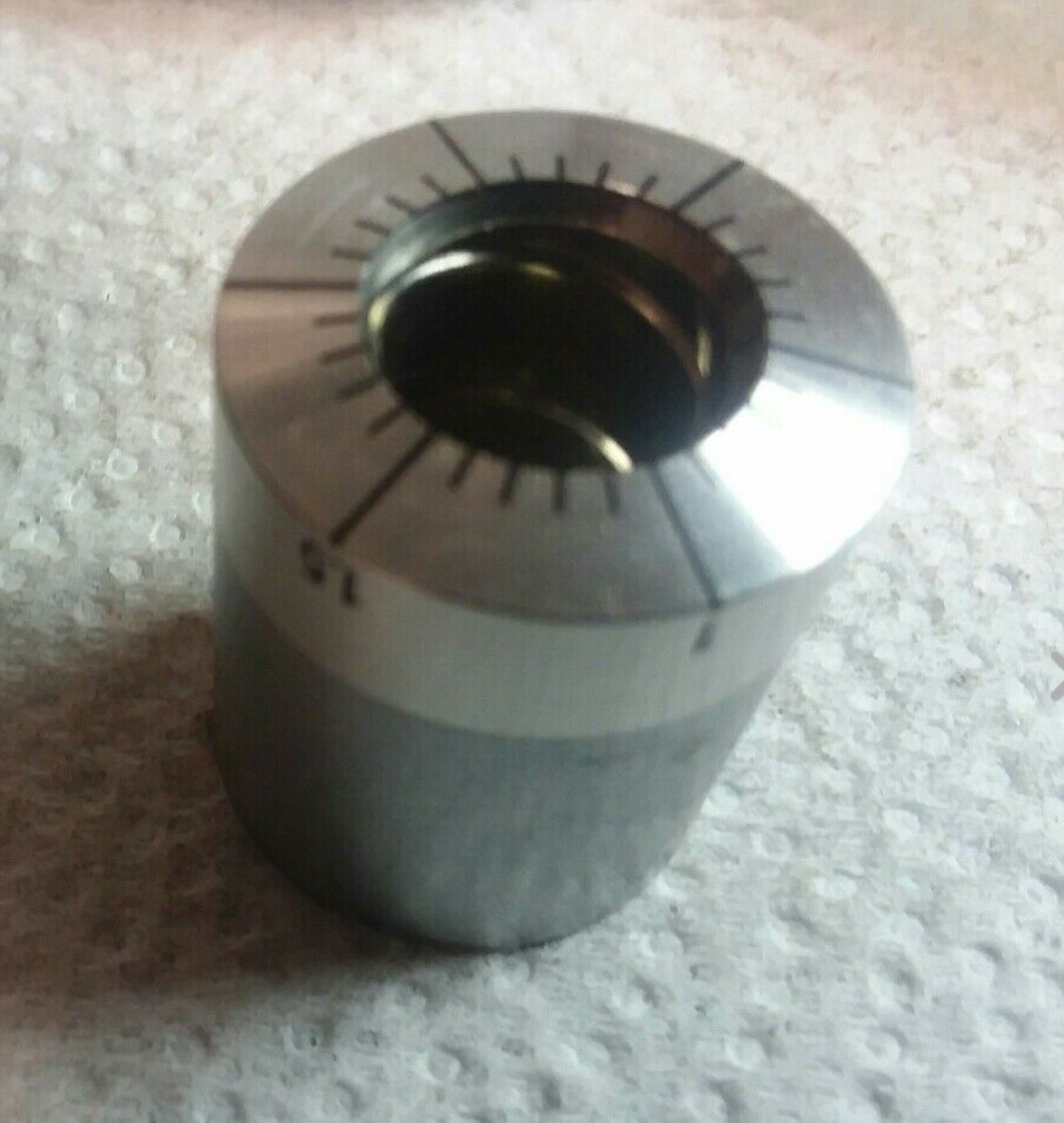

Czujesz różnicę pomiędzy przeciwwagą a dodatkowym odważnikiem?
Przeciwwaga tak wygląda:
Masz taką?
Dodatkowy odważnik (nie każdy go ma) dokręca się na końcu rurki ramienia.
Nie możesz go użyć bo mimo ciut cięższego headshell za lekką masz wkładkę.
Jeśli tam jest to go wykręć.
