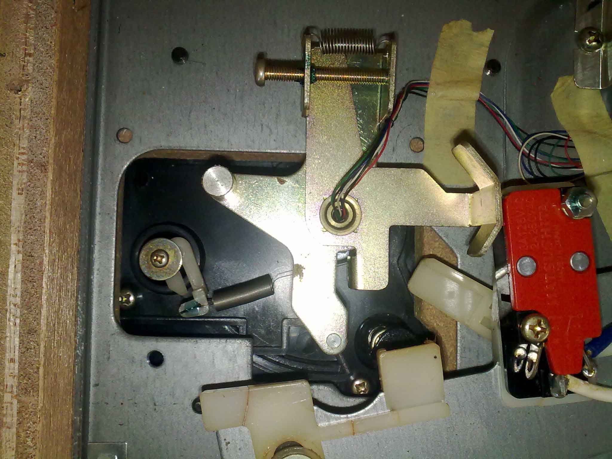

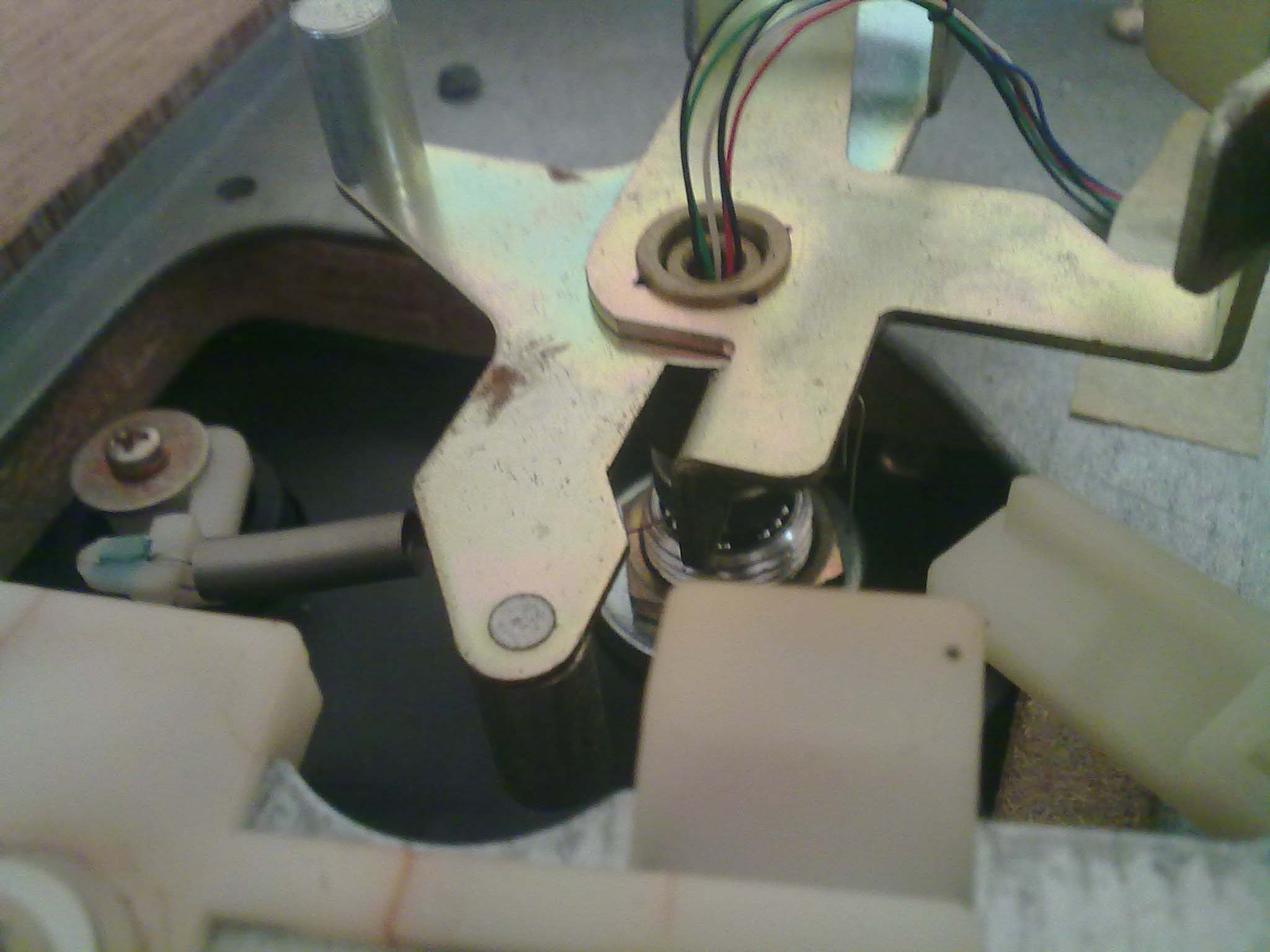

a oto zdjęcia :

Poobserwuj co się dzieje od spodu jak obracasz pokrętło.

naciąga się linka
Posty: 45478
Pokrętło antiskating Nordmende rp1200
A jak je puścisz to... z powrotem się rozpręża? :)
Może być tak jak radzi Kocewicz, po prostu samo pokrętło za słabo trzyma. Dokręć śrubę i zobacz czy to coś poprawi.
