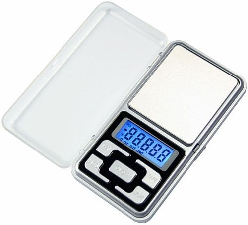

Nie ma takiej możliwości jak piszesz. Po pierwsze moja waga jest zbyt gruba i nawet po ściagnięciu talerza igła nie mieści się nad nią. Mierząc wagę po za talerzem maksymalnie wkręcona przeciwwaga daje tylko 1g więc za mało nieco

Moneta 1gr to 1.64 gr , przykleić gdzieś na headshell taśma dwustronną i już bedzie albo cieższą zwykłą taśma do ramienia w okolicy moncowania headshella i przeciwwagą doregulowac. .A do wagi można dorobić mała zetkę/ pułeczkę która zważy igłę na poziomie talerza/ plyty.
Co to za waga jak nawet po zdjęciu talerza się nie mieści? Kuchenna?

tego typu waga. Niby nie duża ale swoją grubość ma (ok 15mm)

trzeba zdjąć gumową matę i zasłonić jeden z czujników żeby talerz się nie obracał. jak wysoka waga to postawić obok talerza, podłożyć coś pod wagę aby ustawić igłę na wysokości płyty.
zobacz sobie na youtube jest dla modelu 47f na kanale reduktor szumu.
